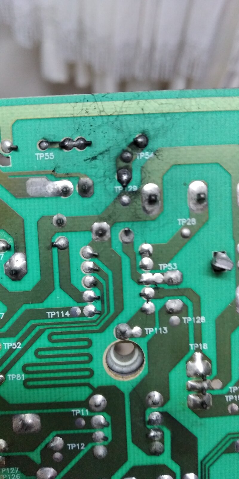

Merhaba hocam dediğiniz soruna yakın bende bir durum yaşamaktayım suyu alıp 1 kere çalışıp sonra programı bitiriyor kartı söktüm yanıklar var ama hangilerini ölçüp ne değer çıkması lazım bilemedim yardımcı olur musunuz
motor kömürlerini kontrol ediniz.kömürlerin durumu iyise elektronik kartınız arızalı getirin yada gönderin tamirini yapalım tel: 0536 462 18 59
Devrede yanık gözükmüyor büyük mavi kondansatörü ölçün sonra değiştirin stirin
Directeki siyahlaşma elle silerseniz geçer normaldir zamana bağlı islenme yapmış bence
Onlar devrede yanık değil iş lekesi silince geçer 275 yazan dikdörtgen şeklinde mavi kondansatörü değiştirin düzelir

Beko cx 2012 çamaşır makinesi su alıyor bekliyor saati geldiğinde bitti yazıyor.sulu bırakıyor.resetliyoruz 2_ 3 kere böyle sonra normal yıkayıp bitiriyor.karta baktığımda diyotla direnç yanık gibi fakat ölçtüm yanık değil.Yine de değiştim.rolelere enerji veriyorum çekip bırakıyor.Sorun ne olabilir .acaba benimki de mi aynı ariza
