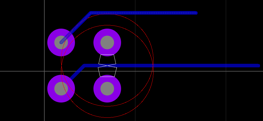

1enjoy Üye Katılım 31 Ara 2024 Mesajlar 5 Puanları 1 Yaş 23 Salı saat 23:13'de #1 Proteus üzerinden çizim yaparken arkadaki bağlantıları dirençlere ve esp32 ye bağlarken Aradan geçirirken böyle bir hata alıyorum: ve yer sıkıntısı çekiyorum 64 pini tek tek geçiremedim daha basit bir yol varmıdır?
melih2019 Üye Katılım 23 Şub 2019 Mesajlar 79 Puanları 1 Yaş 58 Çarşamba saat 01:15'de #2 Ayarlarından via aralarından geçen yol mesafesini düşürebilirsin, tabii pcb yi üretecek firmanın ne kadara izin verdiğini öğren gerekecek.
