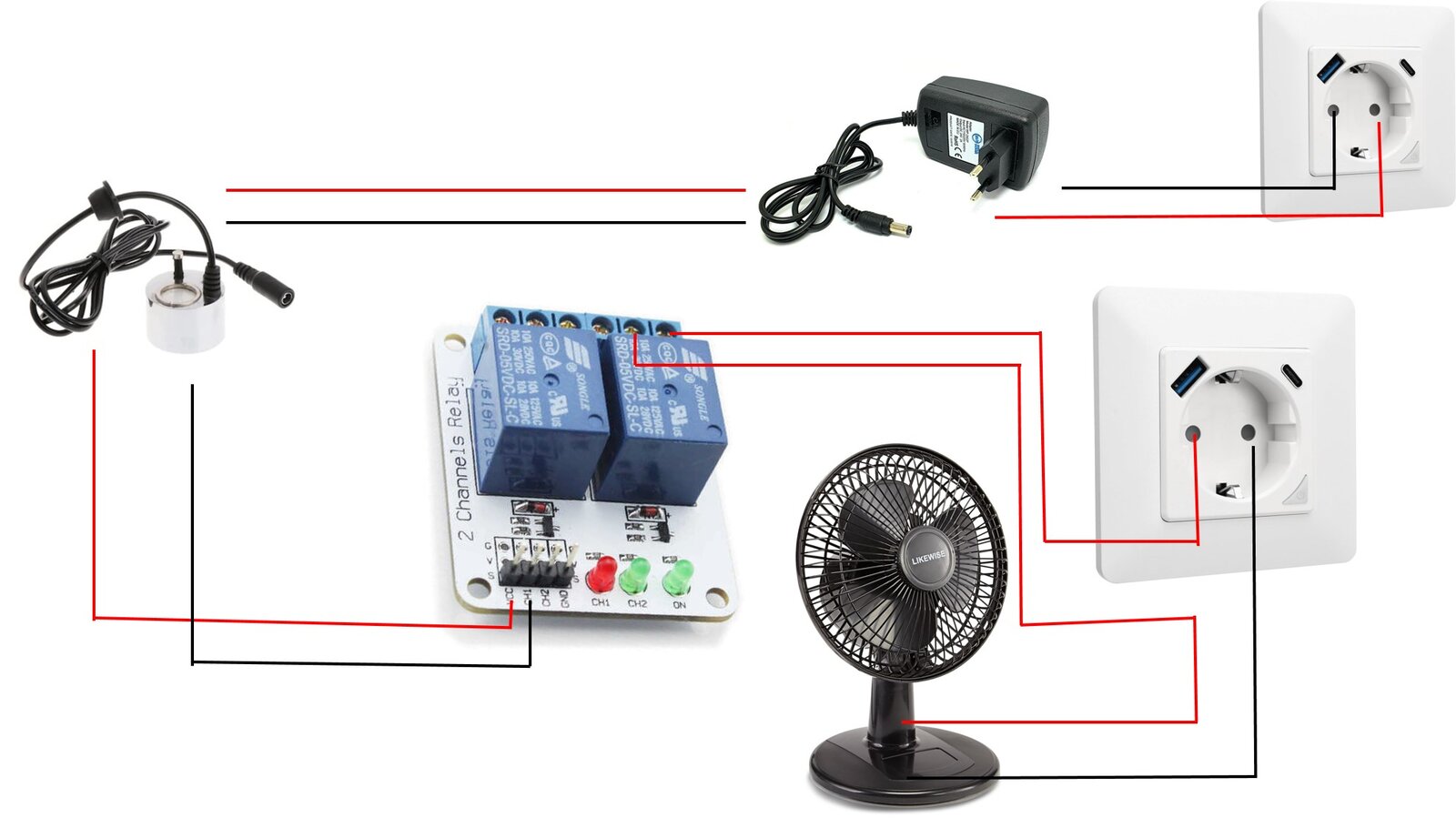

24 V nem nozüllü elimde mevcut adaptörüyle birlikte. Nem nozüllü su olmadığı zaman çalışmıyor. Su olduğu zaman anahtarlama yapıp çalışıyor.
Sorum şöyle;
24v bir röle alırsam. VCC ve IN1 ayaklarına, nem nozüllünden gelen + ve - ayaklarını bağlarsam. Nem nozüllü çalışmayı durduğu zaman rölede çalışmayı durdurur mu ?
Amacım nem nozüllü durduğu zaman röleninde kapanıp bağlı olduğu fanı kapatması.

Sistemde fan yok ( foto )
Fan için ısı ve nem sensörü kullanmıyormusunuz .
Hocam onla alakası yok ki. Nem nozüllü su olmadığı zaman çalışmayı durduruyor. Benimde istediğim nem nozüllü çalışmayı durdurduğu zaman bağlayacağım diğer parçalarda çalışmayı durdursun.

Görseli tekrar düzenledim hocam. Yapmak istediğim sistem bu şekilde.
Düşündüğüm çalışma prensibi.
24v nem nozüllünde su var ise akım devam eder ve röleyi açık tutar.
Eğer ki su biterse nem nozüllü akışı durdurur ve röle kapanır.
Röle kapanırsa anahtarladığı vantilatörde kapanır.
Sistem bu şekilde çalışır mı ?
Çünkü normalde röleye 3 bacak bağlanır. VCC, gnd ve IN bacakları.
