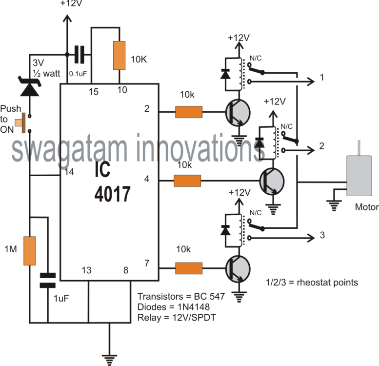

mesut---54 Üye Katılım 30 Mar 2007 Mesajlar 1 Puanları 1 Yaş 39 15 Mar 2016 #1 5 ad röleyi sıra ile kontaklamak istiyorum 4017 ve 555 ile yürüyen ışık devresi gibi ama röleler nasıl bağlanacak fikri olan varmı yardım lütfen..
serkan_48 Üye dümdüz üye Katılım 5 Ağu 2009 Mesajlar 14,161 Puanları 4,156 Yaş 44 Konum Antalya 15 Mar 2016 #2 roleleri entegrenin çıkışına direk takmayınız. Araya transistor koymanız gerekli. Role ayaklarınada ters emk yı sondurmek için diyot eklemelisiniz. şu an telefondayım bulabilirsem eklerim olmadı pc ye geçince eklerim.
serkan_48 Üye dümdüz üye Katılım 5 Ağu 2009 Mesajlar 14,161 Puanları 4,156 Yaş 44 Konum Antalya 15 Mar 2016 #3 telefondayım umarım resim gorunur. http://4.bp.blogspot.com/-3aGhC1cao.../s1600/electronic+selector+switch+circuit.png
