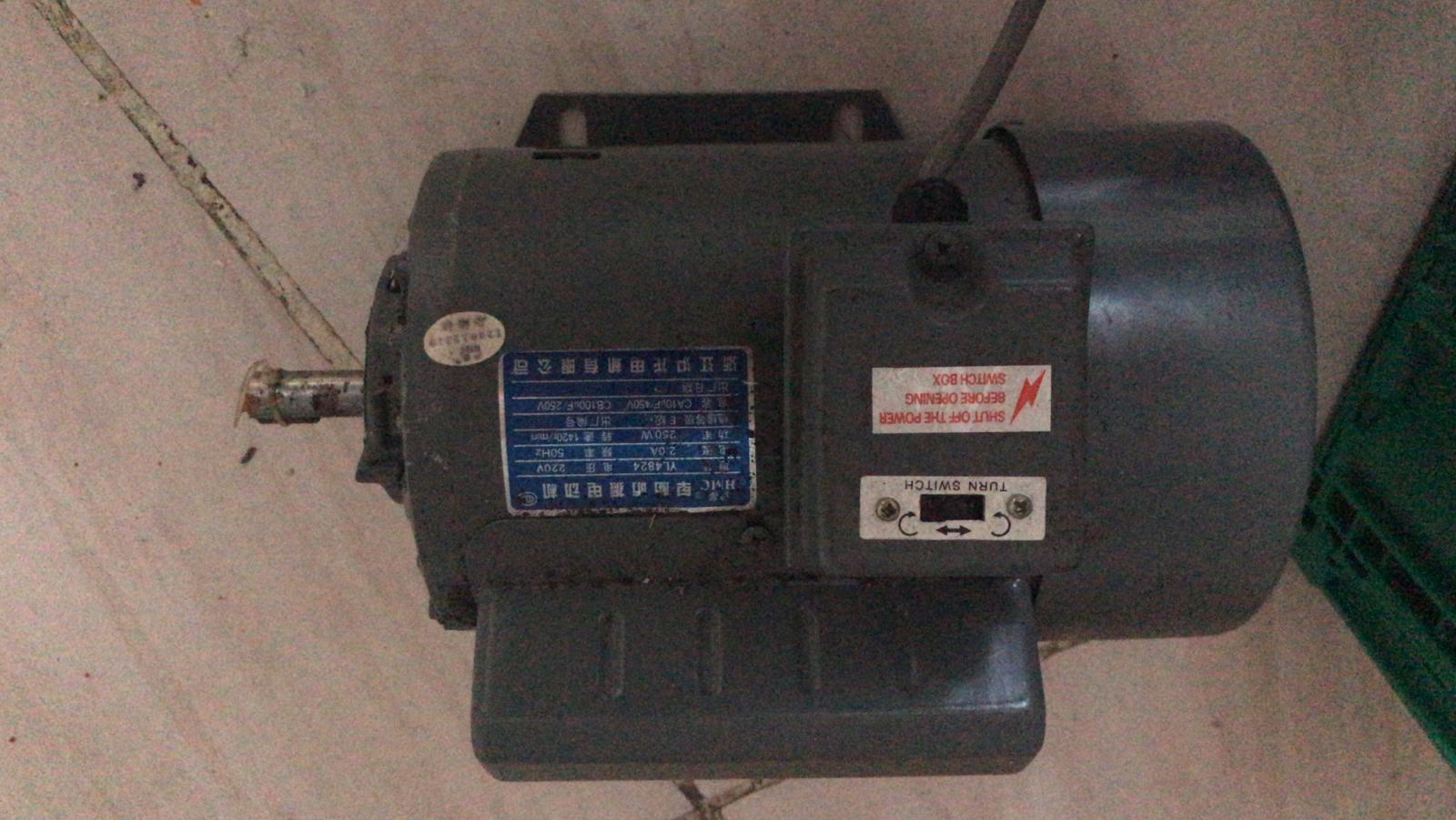

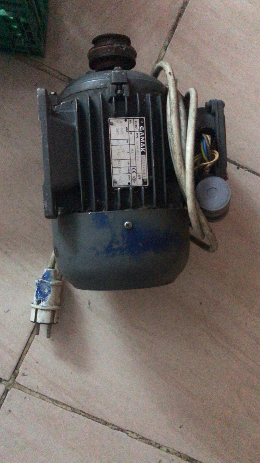

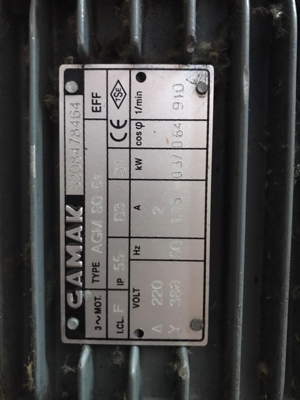

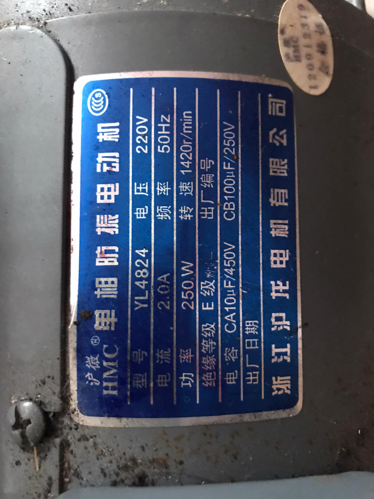

Arkadaşlar Selamun aleyküm.Öncelikle bu konularda yeni olduğumu belirterek sizlere bir soru sormak istiyorum.Elimde 2 adet ekte gözüktüğü gibi motorum mevcut ben bu motorlar ile Rüzgar Türbini yapmak istiyorum bahçeme.Bahçemde elektirik olmadığı için eskiden kalma konfeksiyon makinesindeki motorları değerlendirerek elektirik üretmek istedim.Bu motorlar bana elektirik üretmek için yardımcı olur mu?Akü doldurur mu?Çalıştırmasını istediğim sadece 6 adet ampul ve arada sırada telefon şarj etse yeterli.Bu motorlar olmaz derseniz hangi motoru ve akü yü önerirsiniz?
bildiğim kadarıyla değişiklik yapmazsan olmaz, elindekiler motor alternatör değil, basit dc motor tersten çevirirsen elektrik üretirsin ( çok düşük verim) ama bildiğimiz motorlarla ???????? ha asenkron motorlarda oluyor diye biliyorum ama yinede istediğin şeyler için çok zor... sen bence alternatör araştır...
Teşekkür ederim bilgilerinizi paylaştığınız için
neden güneş paneli düşünmüyorsunuz ?
hazır kitler satılıyor onlardan alabilirsiniz.
