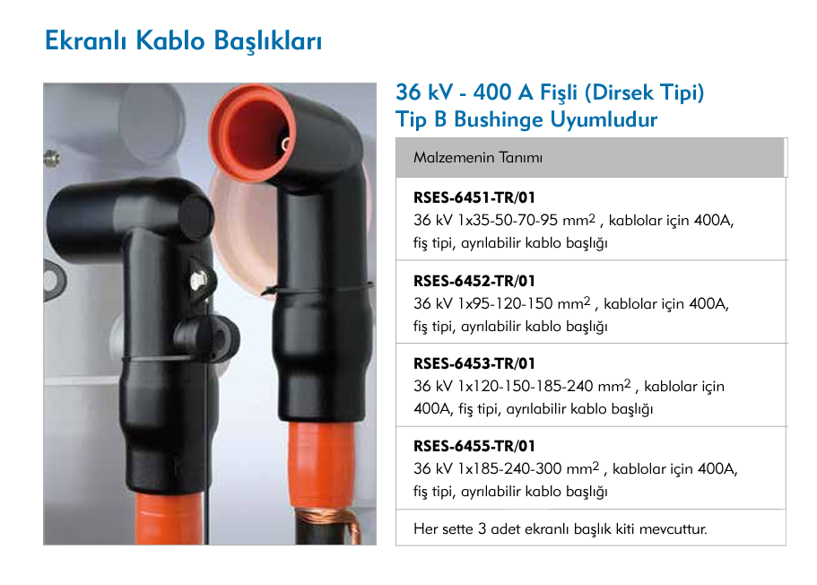

Elimde raychemin L tipi xlpe kablo başlığı var başlık ölçü konusunda bilgi verebilirsiniz ?

https://www.kaerenerji.com/site_document/files/dosya/45.pdf
https://www.galip.com.tr/admin/images/pdf/Raychem Bayi_FiyatListesi_2017.pdf
2 numarada 235 cm den kesin diyor 4 numarada 195 cm kesin diyor hangisine göre yapacağım 4 numarada gösterilen pabuç dahil değilmi acaba ?
Pabuç talimatını daha sonra gösteriyor yarın sabah yapacağım 3 adet plug ın başlık ölçü konusuna takıldım biraz
Buna göre pabuç ve topraklama arası 195 mm mi olucak

Plugin başlık,özel işlem gerektirir.Bu işi iyi
bilen birisi yapmazsa,ya beslediğinizde veya 5-10 gün sonra patlar.Bu iş,eldeki do-
kümanı okuyarak yapmakla bitecek iş de-
ğildir.Bu işi onlarca defa ! yapmış birisi ta-
rafından yapılmalıdır.Daha önce bu işi yapmış birisini bulsanız iyi olur.

Yaptığınız Plugin başlıklar çalışıyorsa so-
run yok demektir.Söylemek istediğim,bu
işin daha çok melekeye ihtiyacı olduğudur
Yaptıktan sonra,1 hafta süreyle,karanlık
bir ortamda ! ,başlıkları gözlemlemekte yarar var.Kolay gelsin.

Yanlış bilgi vermek istemem ama
235 cm. sonrası makina ile sıyırma yapılınca 195 cm .denk geliyor .
4 cm fark .( 2 cm makina 2cm tel bant kısmı )
195 cm el ile camla sıyırarak yapilinca .
