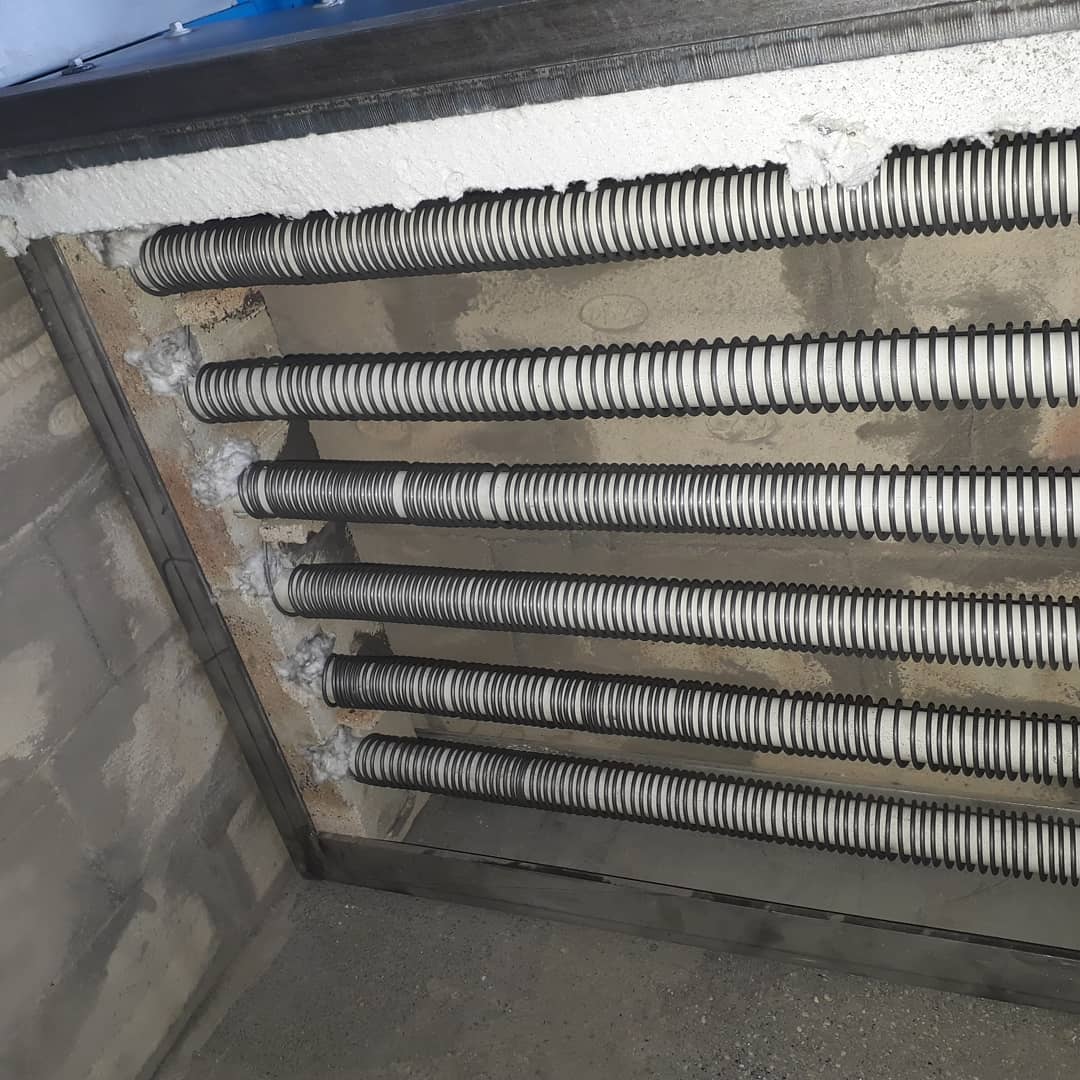

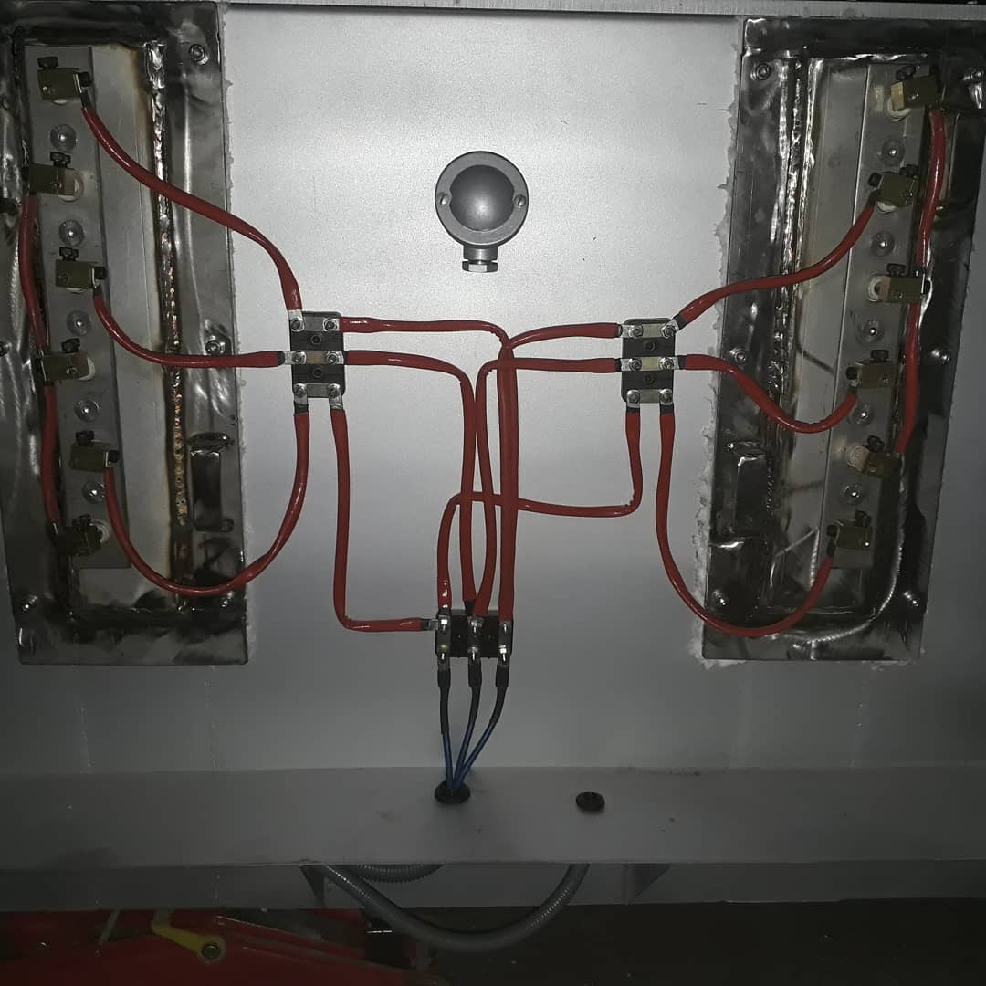

Arkadaşlar cam ısıl işlem fırını yapacağım 380 volt olacak ve 800 ile 1200 derece arasında olacak bunun için kullanılacak olan resistansların kaç metre ve han gi ölçümlerde olacağını nasıl hesaplayabilirim
Fırın ölçüleriniz nedir ?
120 cm derinlik
70 cm genişlik
110 cm yükseklik olacak
Ben firin imalati yapiyorum 380 volt ile calisan resiztans lar bu firin olculerine sigmaz 380 vollta resiztans tel boylari uzadigi icin sigdiramazsiniz 220 volta gore hesaplamaniz gerekir baglamtisini her resiztansin birer ucuna faz verip diger uclarini koprulemeniz gerekir
Resimdeki firini ben yaptim baglanti kisminin resmi bu olculer hemen hemen ayni firinin toplam gucu 30 kw tir 2.5 mm tel kullanilmistir
