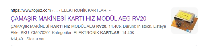

Merhaba arkadaşlar. Elinde rv-20 hız kartı olan var mı? Şimdiden teşekkürler.
https://www.google.com/search?client=opera&q=rv-20+hız+kartı&sourceid=opera&ie=UTF-8&oe=UTF-8
Teşekkürler cevap için. Bu araştırmayı yaptım. Hepsinde ya stok yok diyor ya da güncelleme yapılmamış.

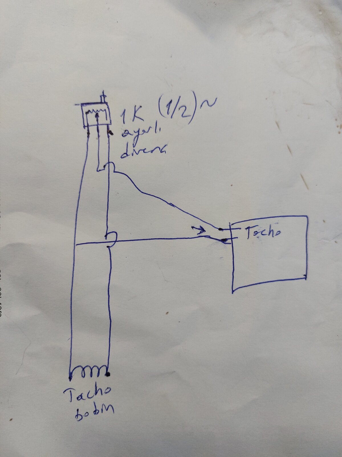

Universal camasir makinesi motorunu torkunu kaybettirmeden hiz ayarı ile sürmek. Zımpara makinesi yapacağım.
çamaşır makineleri motoru DC olarak çalışırlar, DC sürücü de kullanabilirsiniz. bir arkadaşım torna yapmak için bir yığın sürücü yaktı. hiç gerek yok. hiç bilmiyorsan en basiti, ac hız kontrol kartı var 2000 wattlık çıkışına köprü diyot koy ve kullan. torku her türlü kaybedersin çünkü dc motor. ama yüksek devir işine gelir.
RV 20 karti buldum. Motor takosu motora uyumlu olmadığını motor devrinin düşük olması ile anlaşıldı. Tokadan gelen kabloyu 1/2 ayarlı direnç bağladık. Devir yükseldi. Belki birinin işine yarayabilir.
