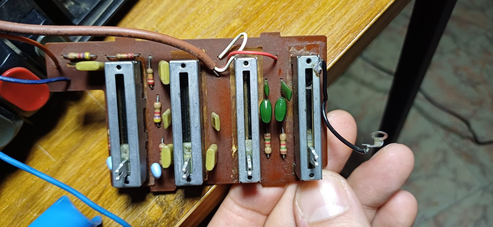

Sürgü pot yardım
Potu çıkartırken;
Lehim çekme teli veya lehim pompası ile lehimlerini çekin .
Zorlamadan devreden çıkartıp, yenisini takarsınız .

Direnç değeri nedir ?

son çarem açıp bakmak biraz daha bekleyeceğim çok yere sordum tam kod numarasını service manuelde yazmıyor ebay de bu çesit çok yedek parça satılıyor belki denk gelir

Şu potansiyometreyi sökebilir misiniz? Tam ortadaki pin şase mi başka birşeymi görelim ona göre yedek parça önerelim.
Söküp altını resimler misiniz?
Orta bacak resimdeki yeşil kondansatöre bağlı en sağdaki pot arızalı ortadaki sağlam sağ sol volume potları sola doğru olanlar bass ve tiz onların değerleri farklı potu şimdilik sökmedim
