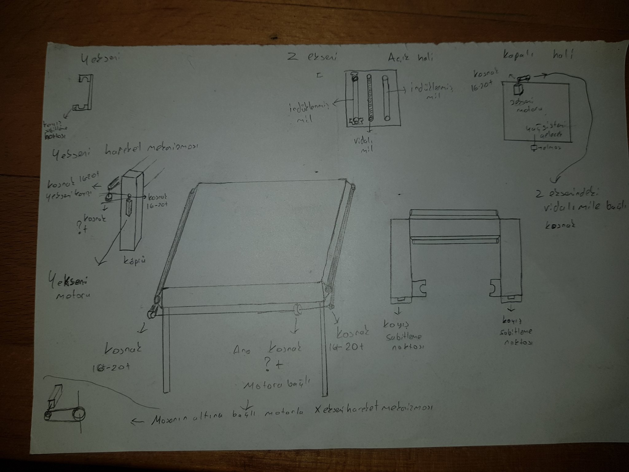

Merhaba herkese kolay gelsin cnc nin parasını topladım ve parçaları almaya başlayacağım şimdilik kayış sisteminde aklıma takılan bir şey var araştırdım biraz ancak bulamadım
Planladığım cnc alt destekli mil sistemi ve kayış ile hareket edecek ancak kayış sisteminin malzemelerini hesaplayamadım
Motorun ucuna 16 veya 20 dişli bir kasnak bağlamayı düşünüyorum ancak bundan sonra direk sisteme değilde motora bağlı olan kasnaktan daha yüksek bir dişliye bağlamayı düşünüyorum bu şekilde torkumuz biraz daha artacak
büyük dişlinin merkezinden de bir mil çekerek yine küçük bir dişli bağlayıp x ve y eksenindekini tork kuvvetini arttırmayı planlıyorum çünkü uzun mesafede z ekseni zemine baskı yaparken torkun azalacağını düşünüyorum çözemediğim kısım burada büyük dişlinin diş sayısını arttırırken nelere dikkat etmem gerekiyor direk gt2 20t lik bir kayışa 120t lik gt2 bir kasnak bağlayabilir miyim bağlarsam ne olur?

Hocalarım merhaba
Bilgisayarım olmadığı için kafamdaki sistemi kağıda çizerek anlatmak istedim
?t yazan yerlerde üstteki sorduğum tork u arttırmak amaçlı koyduğum büyük dişliler lu anlık düşündüğüm sistem bu kötü bir yanını görüp fikirlerinizi söylerseniz çok sevinirim yakında malzeme listesini de atacağım
Yardımlarınız için teşekkürler
Edit: çizim yeteneğim o kadar iyi değil kusura bakmayın
