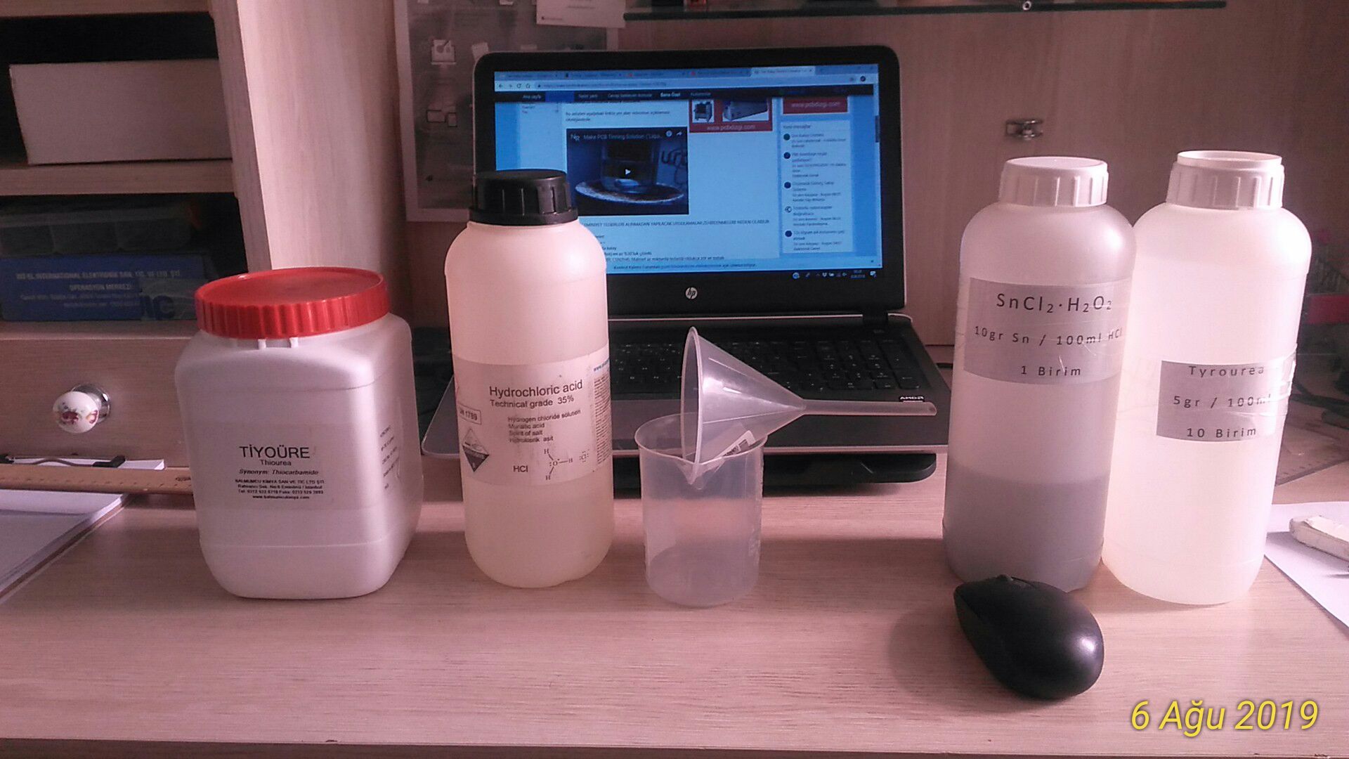

Gerekli Malzemeler:
1) En az %90 saflıkta kalay
(Her bir litre solüsyon için en az 10 gr)
2) HCI (Hidroklorik Asit) en az %30'luk çözelti
(Her bir litre solüsyon için 100 ml)
3) Tyroüre (ZEHİRLİDİR, CSN2H4), Malesef az miktarda tedariği oldukça zor ve pahalı
(Her bir litre solüsyon için en fazla 50 gr)
4) 1 litrelik 2 adet asite dayanıklı plastik şişe
5) 100 ml cam damlalıklı cam şişe
6) Saf su
( her bir litre solüsyon için 1 litre)

Basamak 1:
Kalayın HCI çözetisinin hazırlanması
Bu aşama en yavaş ilerleyen ve en uzun süren aşamadır.
Sn +2HCI ---------> SnCI2 + H2
Yaklaşık 30 saat sürer, ısıtıcılı manyetik karıştırıcıda yapılması önerilir. Ancak oda sıcaklığında da daha uzun sürede daha seyreltik çözelti elde etmek mümkündür. Oda sıcaklığında elde edilen bu çözelti hobi amaçlı uygulamalarda işinizi görecektir.

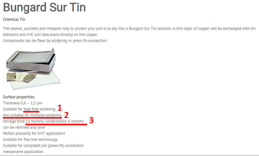

ebay'da sık rastlayacağınız BUNGARD marka SUR-TIN ile ilgili uyarılar, kendi ürettiğiniz sıvı kalay içinde geçerlidir.
https://www.bungard.de/index.php/en/products/surfaces/bungard-sur-tin
Bu bilgileri açıklayalım;
1) Sıvı kalay kaplama normal lehimle de (60% Sn, 40%Pb) lehimlenebilir ancak tavsiye edilen kurşunsuz lehim ile lehim yapılmasıdır (90%Pb).
2) Eğer revizyon ya da tamir gerekecekse, sıvı kalay kaplama birden fazla kez yapılacak lehimlemeler için uygun değildir. Tecrübem bir kez tamiri tolere ettiği yönünde.
3) MG Chemicals'ın sıvı kalay ürünlerinde rastlamadığım bir uyarı. Ancak sıvı kalay ile ilgili forumlarda rastladığım bir şikayet; Bungard'ın ürünü için 12 ay raf ömrü verirken, lehim yapılabilirlik için 6 ay ömür veriyor.

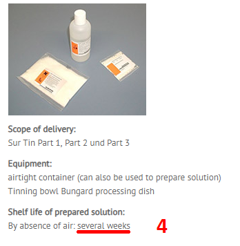

4) Bu da önemli bir uyarı; MG Chemicals sıvı kalayı için, raf ömrü ile aynı süre kullanım ömrü vermekte ( 2 yıl). Ancak Bungard karışım hazırlandıktan sonra bir kaç hafta ömür vermiş. Bu da mantıklı. Kendi ürettiğiniz sıvı kalay da aktive edildikten sonra kullanım ömrü Bungardın ürünü ile benzer şekilde olacaktır. Şahsi tecrübem 5 gün 1 hafta yönünde. Bu nedenle sıvı kalayı ve aktivatörü ayrı ayrı muhafaza etmek ve ihtiyaç oldukça aktifleştirilmiş karışım hazırlamak uygun bir yöntem.

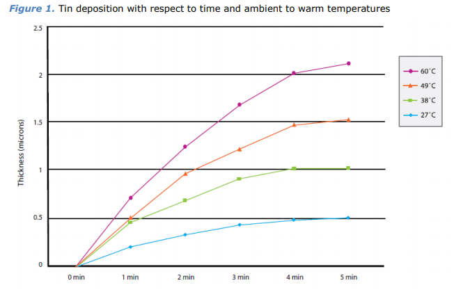

Sıvı Kalay Kaplama Kalınlığı
MG Chemicals'ın Borik Asit bazlı sıvı kalay çözeltisinin kaplama kalınlığı eğrisi
Bu grafiği açıklayalım;
1) Kendi hazırladığınız sıvı kalay çözeltisi HCI bazlı olduğu için MG Chemicals'ın çözeltisine göre daha yavaş kaplama yapması beklenir.
2) Kaplama kalınlığı sıcaklık ve zaman ile ilişkilidir.
3) 5 dakikalık birim zamanda (HCI bazlı hazırladığınız çözeltide bu süre 8-15 dakika aralığında olacaktır) optimum kapla kalınlığı 0.5 micron ile 2 micron arasında değişmektedir.
4) Oda sıcaklığında birim zamanda gerçekleşen kaplama 0.5 micronluk en ince kaplamadır. Sıcaklık arttıkça birim zamanda gerçekleşen kaplama kalınlığı artar. Ancak optimum kaplama kalınlığı elde edildikten sonra sürenin uzatılması ile kaplama kalınlığında bir artış olması beklenmez (eğri plato çizer).
5) Oda sıcaklığında kendi hazırladığınız çözeltide; aktivatör ve sıvı kalayı karıştırdığınızda sabunumsu beyaz bir çökelti oluşur . Bu çözelti kaplama yapar. Çökelti kısa bir sürede katılığını kaybetmeye başlar uzun süre bekletildiğinde saydam rengine geri döner. Çökeltinin oluşma nedeni sıcaklığın az olmasıdır. Sıcaklığın artırılması ve çözeltisinin belli bir süre karıştırılması faydalı olur. Ben mari kabı kullanmak faydalı olabilir. Unutulmaması gereken kaplamamnın havalandırması olan ortamda yapılması gerektiğidir.
6) Kendi hazırladığınız çözelti içinde kart kaplandıktan sonra beyaz sabunumsu çökelti yollar etrafında birikerek daha katı birikinti oluşturuyorsa, kartı su ile yıkayıp bir kez daha çözelti içinde bekletmeniz kaplama kalınlığını artırmanıza yardımcı olabilir (15 dakika beklet-->yıka-->15 dakika beklet--->yıka-->15 dakika beklet gibi)
