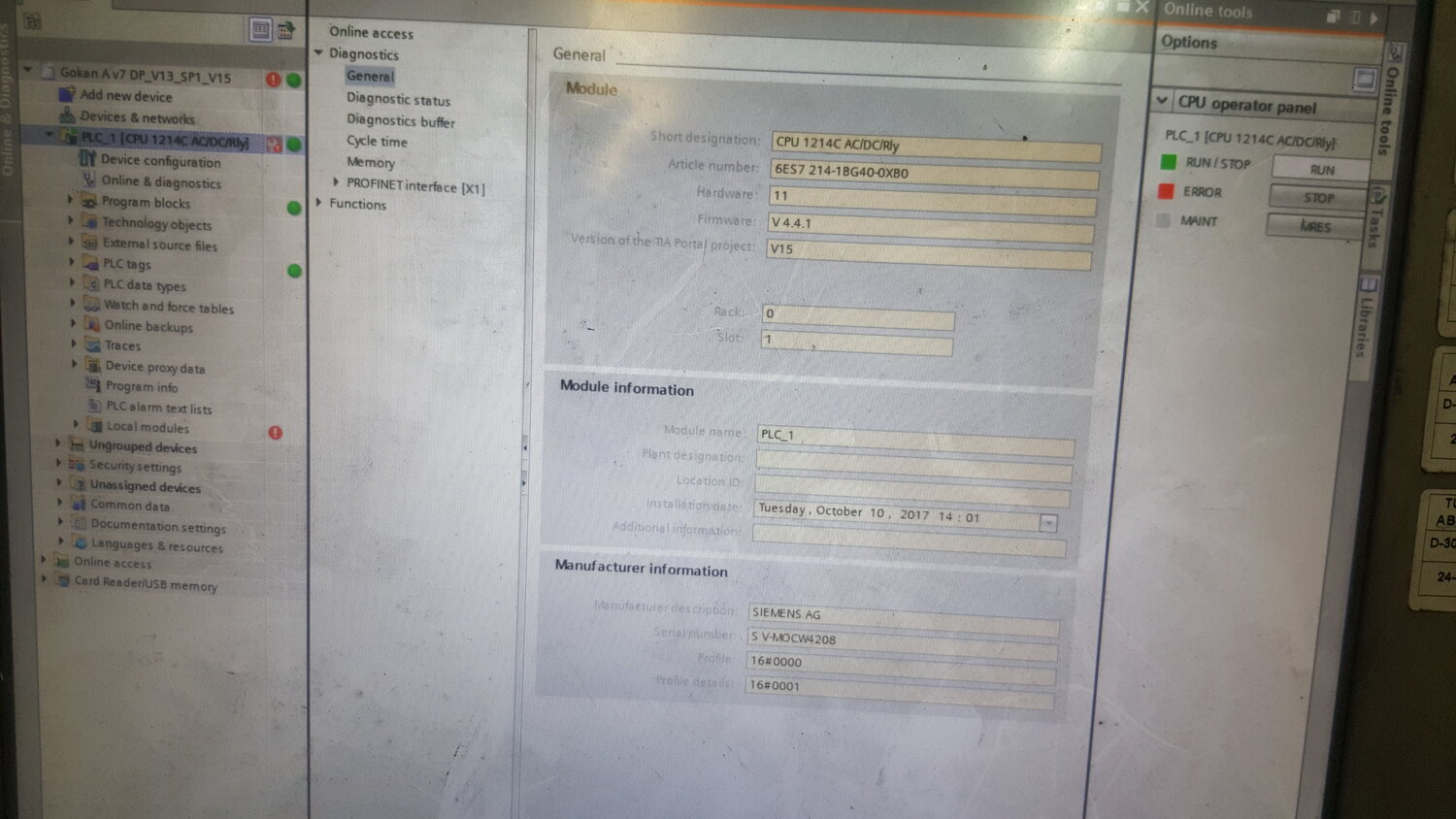

S.a elimde s71200 bir cpu var programi icinden aldim yeni bir cpu takicam ancak takacagim cpu kod olarak farkli s7 1200 1214c ac/dc 6es7214 1bg31_0xbo ESKI CPU NUN KODU Yeni ALDIGIM cpu 6es7214 1BG40_OXBO ESKI YAZILIMI BUNA ATMA SANSIMIZ VARMI VARSA YARDIMCI OLABILECEK BIR ARKADAS VARMIDIR
Gokhan8654 Merhabalar;
Eski programı açtığın TİA da hardwaare device configiration sayfasında cpu üzerinde sağ tık change device yapıp yeni CPU göster .
Kolay Gelsin
Merhaba tesekkur ederim dediginizi yaptim programi yukledim cpu uzerinde hata isareti var ve plc run konumuna gecmiyor ilk defa siemens plc ile ugrasiyorum kusura bakmayin bir seyleri eksik yaptim sanirim attigim
Ekli dosyayı görüntüle 73291
Modülleri fiziksel olarak bağlarımız mi program açısından sorun yok gibi
merhaba,
cpunun kodu farklı ise sorun ondan kaynaklanıyordur.
soldaki menüde cpunun üzerine sağ tıklayıp change device yapıp doğru cihazı seçin.sonrasında compile edip tekrar yükleyin.
bu arada attığınız fotoda plc run da görünüyor.
