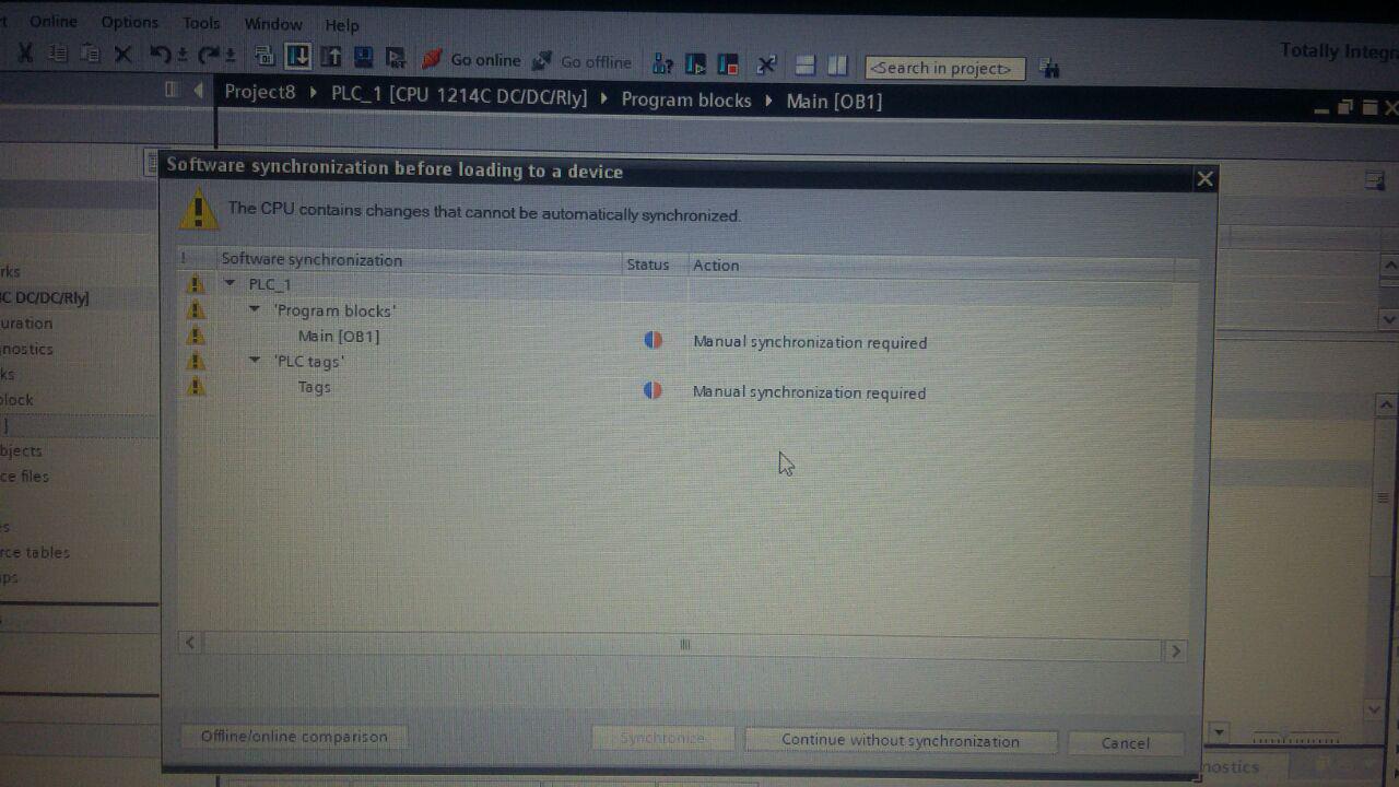

Merhaba arkadaşlar.
Elimde s7 1200 1214C DC/DC/RLY plc var. buna bağlanti kurdum ve leptopden basit bir devre projesi yukledim. simulyasondan baktim normal calisti. Sonra plc ve leptopu kapattim gittim. Yarin sabah gelip yeni proje çizip plc download etmek istedim ama yuklemede sorun oluyor. Fotode ariza şeklina bakiniz. bu konuda yardimci olabilecek arakdaşlar varmi?
Bir uyumsuzluk görünüyor. Projedeki cihaz ve versiyonun plc ile aynı olup olmadığını kontrol edin.
Gerekirse plc yi resetleyip programı tekrar yüklemeyi deneyin.
Plc içindeki program ile pc deki program farklı ise aynı durum oluşabilir.
