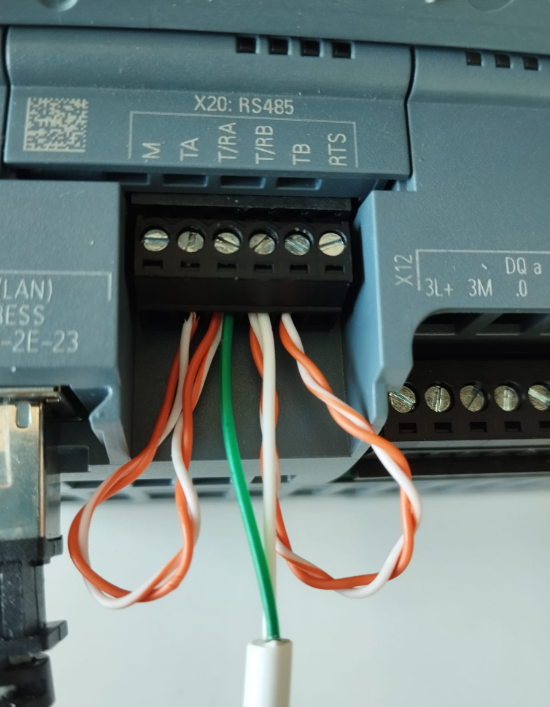

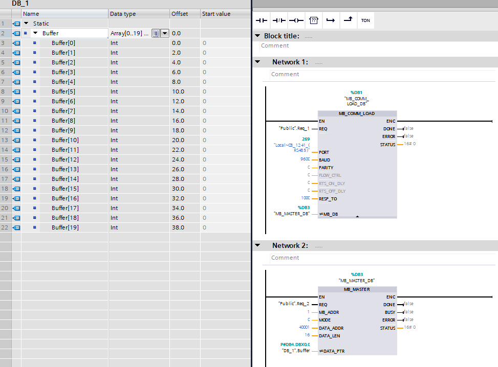

S7-1200 Modbus Adresi Hakkında
Merker alanı M4204 e kadar gidiyor muydu emin olamadım
Bu bağlantıdaki yeşil ve beyazın yerlerini değiştirim, ek olarak M ucunu plc'nin M ucuna bağladım. Adres olarak cihazın datasheetinde 4001-4016 arası yazmasına rağmen 40001-40016 arasını denedim. yani bağlantıyı datasheet tersini yaptım adresleri de farklı yaptım veriler geldi bilginize.
Ekli dosyayı görüntüle 111137
Plc yazılımını da atar mısınız ? Size zahmet
