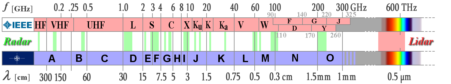

O frekans artık ses bandında değil. :)
uhf inde çok üzerinde bir frekans elektromanyetik bir banddasınız. C bandının az üstünde
yani uğraştığınız frekansların sesle alakası yok.

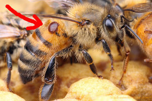

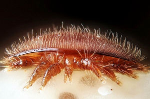

Buralarda arıcılıkla uğraşan bir abi vardı ve arılara musallat olan bir tür bit ile başı beladaydı. Henüz yaygınlaşmamış olsa da mücadele etmek zorundaydı ve laktik asit kullanımı gibi kimyasal yöntemlere başvuruyor, bu da en ufak bir dozaj hatasında arıları mefta yapabiliyordu. Doğru dozajda bile arıların sağlığı bozuluyordu. Adı aklımda yanlış kalmamışda bitin adı varoa gibi birşey sonra aratırsınız. Bana bu canlının internetten resimlerini gösterince bitin vücudunu kıla benzer antenciklerin kapladığını gördüm. Şayet bu antenleri titreştirebilecek bir yayın yapabilirsek, bitin bundan rahatsız olarak işlev dışı kalabileceğini düşündüm...
Varoa:
Ancak...
Daha araştırmama başlayamadan gördüm ki arıların da vücudu kıllarla kaplı idi arılar da bu frekanstaki gürültüden perperişan olup kaçmak zorunda kalabilirlerdi... Ayrıca elektronikte yetersiz olduğum için ben zaten birşey yapamazdım ve, evet, vazgeçtim...
