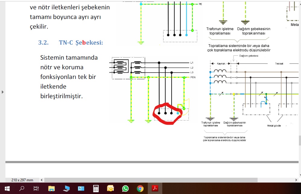

ÖNCELİKLE PAYLAŞTIĞINIZ DÖKÜMAN İÇİN TEŞEKKÜR EDERİM.
1.SORUM.
GÖRSELDE KIRMIZI İLE İŞARETLEDİĞİM YERDE. 3FAZ 1NÖTR HAT İÇİNDEN GELİYOR. KORUMA TOPRAKLAMASI İÇİN GÖVDEYE GELEN TOPRAK (SARI İLE ÇİZDİĞİM YER ) PANODAN ÇEKİLEN HARİCİ BİR HAT İLE Mİ YAPILIYOR?
2. SORUM
-TN-C sistemlerinde artık akım koruma düzenleri kullanılmamalıdır. DENMİŞ BUNUN SEBEBİ NEDİR ACABA?

Ekli dosyayı görüntüle 56005
1) PEN yazan hat hem nötr hem toprak ortak tek iletkendir. Bu iletkenin kopması Nötr kopması olayı olacağından son derece tehlikelidir. Bu nedenle birden fazla topraklama elektrodu düşünülebilir notu vardır.
2) Nötr/Toprak ortak iletkeni şase üzerindedir ve bu hat belirli aralıklarla topraklanabilinmektedir. Böyle bir sistemde kaçak akım rölesi çalışmaz.
TN-C sistemlerde nötr toprak birlikte ise:Bir makinede çalışan operatör 30mA kaçak akım korumasında nasıl olacak?Bir işletme yangından korunabilmesi için 300mA kaçak akımı nasıl kullanacak?Sigorta şirketleri bile bu korumaları istiyor diye duydum.
TN-C'de KAR takılamıyor sıkıntılı ve sakıncalı bir sistem. KAR takılabilir sistem seçeceksin. Prof ismail hoca makalesinde herşeyi açıklamış.
Pratik olarak söylemek gerekirse türkiye de sistemlerin %90 TT dir. bir yerde topraklama yapıyorsan bilki bu TT sistem.
IT sistem; %90 hastanelerde kullanılıyor
TN sistem ise genelde fabrikalarda istek üzere tasarlanıyor yani TN, TNC veya TNCS bunları kurmak için tasarlamak lazım
Kral kobra nın dökümanı oldukça iyi saolsun birde bu konuların duayenleri var onların kitapları makaleleri var İsmail kaşıkçı, tugut odabaşı, isa ılısu ...
