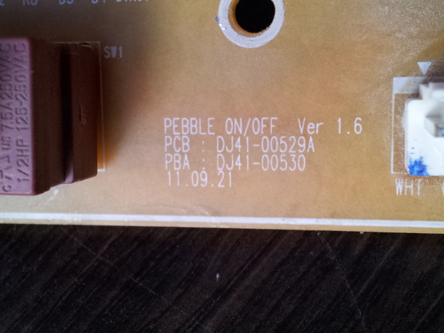

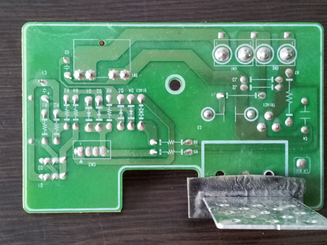

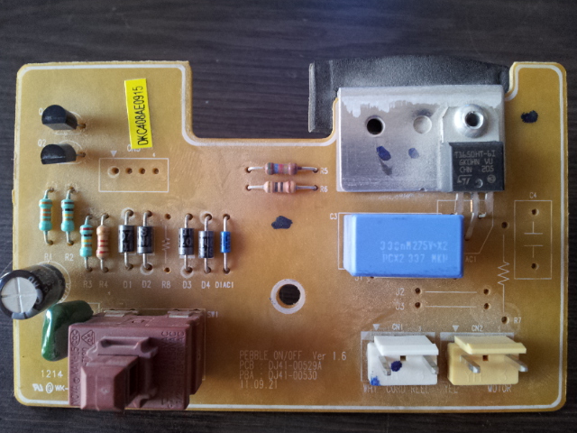

Süpürge çalışırken durdu. Motoru ve pcb kısmını söktüm.
Süpürge: Samsung Easy 1800W

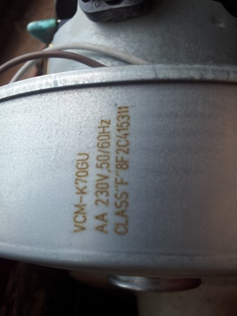

Motor tipi: VCM-K70GU
PCB: DJ41-0529A

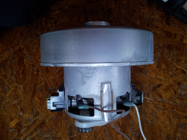

Motor fırçaları normal boyda, kontrol ettim. Hava emiş kısmını söktüm, tıkanmaya sebep olacak bir pislik yok. Motor yan deliklerinden de bir pislik göremiyorum. Rulmanlarda boşluk yok. Komürlerin uçlarından devre kontrolü yapınca multimetre ötüyor. PCB ve motor arası kablolar da sağlam. PCB üzerinde gözle kontrol edince yanmış veya deforme olmuş bir parça göremiyorum.
Motoru boşta çalıştırınca bir çalışıyor, bir duruyor ve garip kokular veriyor. PCB'den mi şüpheleneyim? PCB'den motora giden voltaj AC mi DC mi ? Naıl kontrol edeyim?

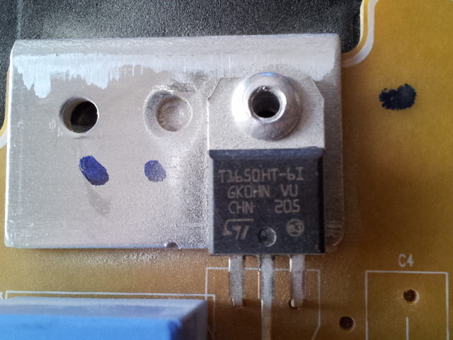

Bir yerde okudum, triyak birinci dereceden şüpheli parça imiş, kolayca yenisi ile değiştirebilirim, bunu denememi önerirmisiniz?

AC gider, motor 230 volt 50Hz yazıyor üzerinde, çok anlamam ama çalşıp durması garip, sanki prize giden o uzun kablosunda kopukluk var gibi yada aç kapa düğmesi içinde temassızlık olabilir
PCB üzerinde 4 diyot görünce köprü yapıp doğru akıma çeviriyor olabilirmi diye şüphelendim.
Dediğiniz kabloları kontrol edeceğim
kontrol devresi onlar, t1650ht triyakı sürmek için, triyak bozulsa motor hiç çalışmaz herhalde temassızlık var süpürgenizde
Kablo fişi ile pcb fişi arasını multimetre ile helezondan açarak ve bırakarak muhtelif pozisyonlarda test ettim, süreklilik hiç bozulmuyor. Açma-kapama anahtarının PCB alt cephesindeki lehimlerden de defalarca konum değiştirerek kontrolünü yaptım, her defasında işini doğru yaptı. Kömürlerin uçlarından 5'er mm kadar kestim ve tekrar zımparalayıp düzelttim ve alıştırdım. Sonra monte ederek çalıştırdım, yine dur-kalk ve o garip koku. Bu koku emayenin yanması kokusu da değil, başka bir kötü koku sanki. Motor çalışınca içinden geliyor. PCB'de bir koku yok. Ancak kömürleri çıkarttığımda hiç bir sürtünme de yok, elle döndürünce çok uzun zaman motor mili dönebiliyor, yani motorun içinde yabancı bir cisim de yok.
toz toprak kokusu olabilir, bobinajları yansa kokusundan anlarım diyorsun, kömür kısaltma falan nereden öğrendin bunları ?
motor uçlarına 220 direkt verebilirmisin, hatta mümkünse başka ucu açık uzatma kablon varsa, motor mu sıkıntı yoksa devre falan mı anlaşılır, bide evde farklı prizlere taktın mı, priz bozulmasın sakın
Motoru mengeneye bağlayıp direk 220 V Şebeke gerilimi ile çalıştırdım. Önce dönüyor, sonra duruyor, sonra kendi kendine tekrar çalışıyor ve duruyor. Bu döngü devam edip duruyor. Bu arada motor iyi ısınıyor ve o garip kokuyu duyuyorum.
Fırçaların sürtündüğü bakır levhaların arasının bir iletken kir ile dolmuş olması veya nüvedeki sargıların bir kısmının yanmış olması bu duruma sebep olabilirmi? Farklı prizlerde bu durum aynı şekilde, prizlerle ilgisi yok.
Çalışma videosunu yükledim, izleyebilirsiniz.
sorunun motorda olduğunu anlamış oldun en azından, anladığım bir konu değil ama motorun içini dışını ince ince kontrol etmen gerek gibi görünüyor, fırçalar giden kablolar yada dediğin gibi bakırlar arasına sıkışan birşeyler olabilir sargı kısa devr ediyordur, yada sargılardan bir ikisi patlamış olabilir..
birde fırçalara basan yayları felan kuvetlendirsen..
dönerken titreyip kenarlara çarpıyor falanda olabilir..
