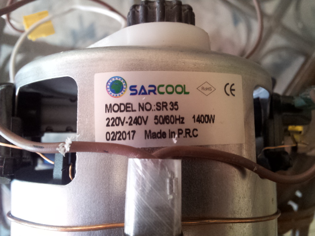

Samsung Easy 1800 W elektrik süpürgesi durdu
Kollektörde kısa devre kopuk devre olabilir.Kanalları falçata vb birşeyle kazıyıp temizlemenizi öneririm.

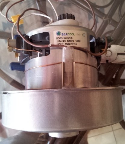

Kanalları iyi bir büyüteç ile inceledim, bazı kısımlarını falçata işi görecek bir aletle temizledim, muhtelif testler yaptım ama nafile, motor deli gibi dönüyor, ısınıyor ve duman-koku çıkartıyordu. Sonunda uğraşmaktan sıkıldım, gittim 35 TL verdim çin malı bir motor aldım, yeni motorun 6 ay garantisi var. Elektrikli süpürgeye monte ettim, sökmüş olduğum 9 vidayı geri taktım, şıkır, şıkır çalışıyor.
Eski motorun üzerinde kaç wat olduğu yazmıyordu, yeni motorda 1400 Watt yazıyor. Son hali ile 20 dakika temizlik yaptım. gayet güzel emiş yapıyor4, ısınması makul düzeyde.
Son durum değerlendirmesi: yeni bir elektrikli süpürge alsaydım 350 TL verecektim benimkinin benzerine. Oysa motoru yenilemek bana 35 tl fiyata maloldu. Şimdi 6 ay sonra bu yeni çin malı motor yansa bile, gider yenisini alır ve 15 dakikada değiştiririm. Bugünki fiyat durumuna göre, 10 tane motor yaksam 5 sene sonra 350 TL maliyete ve yeni süpürge fiyatına gelir. Mevcut süpürgenin 10 defa değil 50 defa açılıp kapansa yalama olacak bir tarafı yok, gayet iyi durumda.

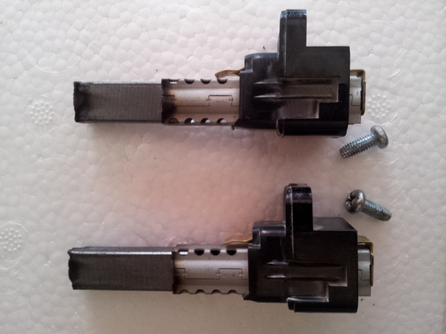

Eski motorun fırçalarını çıkarttım, yedek olarak saklayacağım.

Çok geçmiş olsun, yeni motorunu iyi günlerde kullan inşallah.
Eskisini de atmadıysan sıkıldıkça bakarsın, sargılarda gevşeme falan oluşuyor demek ki, sağlık olsun emekli oldu artık.
