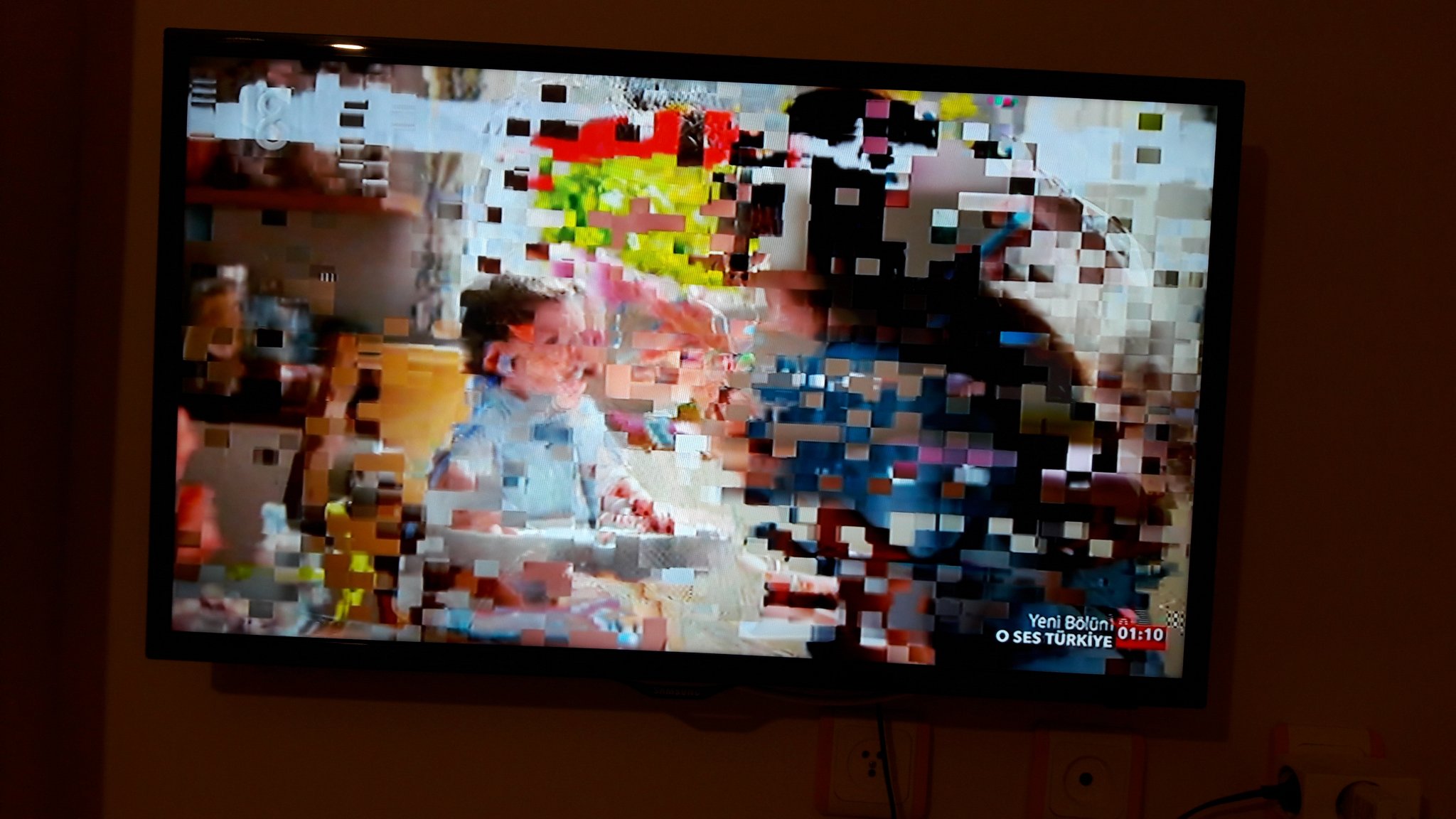

Samsung tv resimdeki gibi oluyor bu sekilde olsugunda tiz bir ses cikariyor. Sinyalmi zayif acaba. Trt kanalaari duzgun cocuk kanallari tv8 bu sekilde show tv hic cekmiyor. Sebebi ne olabilir .
Merhabalar. Çanak ayarlarınızı kontrol edin öncelikle. Lnb ayarı kaçmış olabilir. Sonrasında anten kablosu bağlantılarına bakınız. Sorun muhtemelen sinyal zayıflığından kaynaklanıyor.
Anten kablo soktum taktim olmadi. Canak ayarlarini nasil yapacagim
Bir bak öyledir
Çanak antenlerde genelde yağm urlu havalarda sık sık karşılaştığımız sorun olarak karşımıza çıkmaktadır. Lakin kablo bağlantıları iki taraflı uydu alıcı ve LNB ye bağlanan ef konnektörlerin sağlam bağlanması içinden oynama yapmaması gerekiyor. LNB de gevşek kalınca yağmur yağdığında su sızmasından görmüş olduğunuz ekran ve ses paraziti meydana geliyor. plastik şeffaf kola kutusunu kapak tarafından kesip LNB nin üzerine geçirirseniz yağmurlardan korumuş olursunuz.
