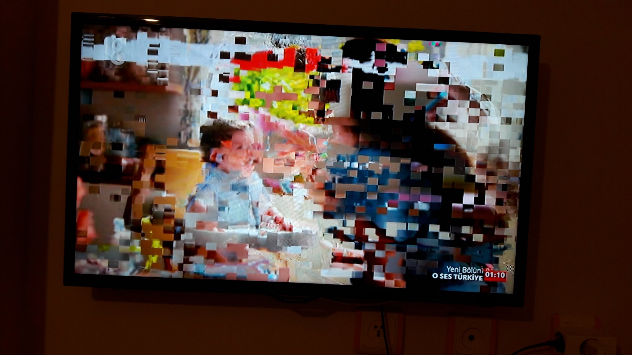

Samsung tv resimdeki gibi oluyor bu sekilde olsugunda tiz bir ses cikariyor. Sinyalmi zayif acaba. Trt kanalaari duzgun cocuk kanallari tv8 bu sekilde show tv hic cekmiyor. Sebebi ne olabilir .Ekli dosyayı görüntüle 49338
bağlantılar düzgün ise, LNB eski ise, LNB nin algılama kazanç hassasiyeti düşmüş olabiliyor.
Çanağınızın boyaları dökülmüş paslı puslu ve LNB niz 5 seneden eski ise direkt değiştirmeyi düşünmelisiniz bence. Çanakta boya çok önemli. arkası delinecek derecede paslı ama boyası kabuk şeklinde de olsa sağlam çanaklar sıkıntısız çalışıyor.
özellikle quad (yayın dağıtım switch ine bağlanan tip) LNB lerde 2 - 3 senede bir quad LNB değiştirmek normal. Next model 777 ullanıyorum switch için, onlar daha uzun süre problemsiz gidiyorlar gibi.)
