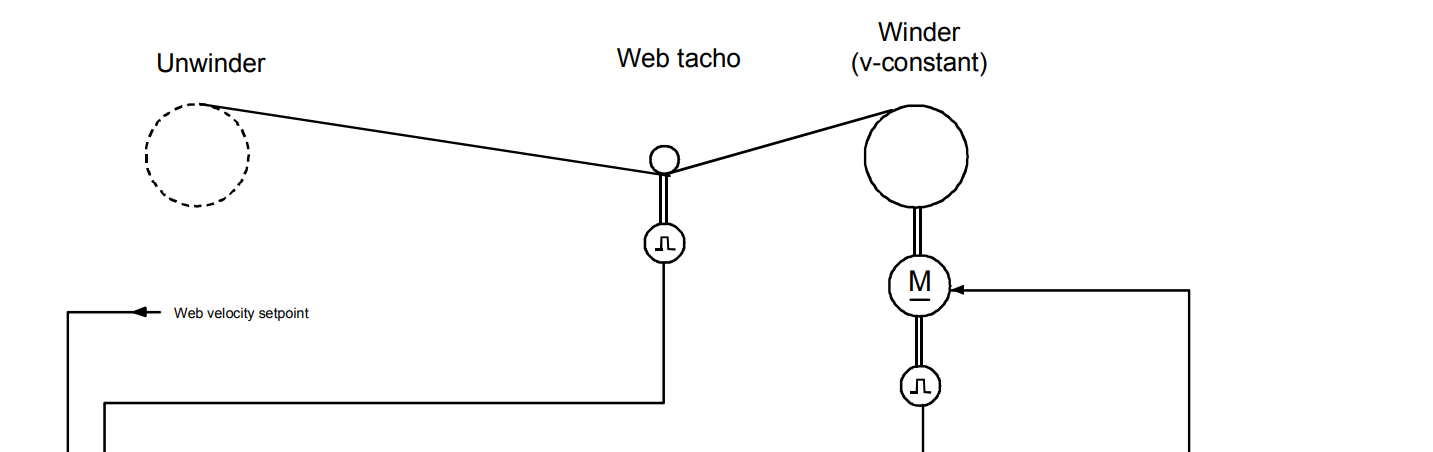

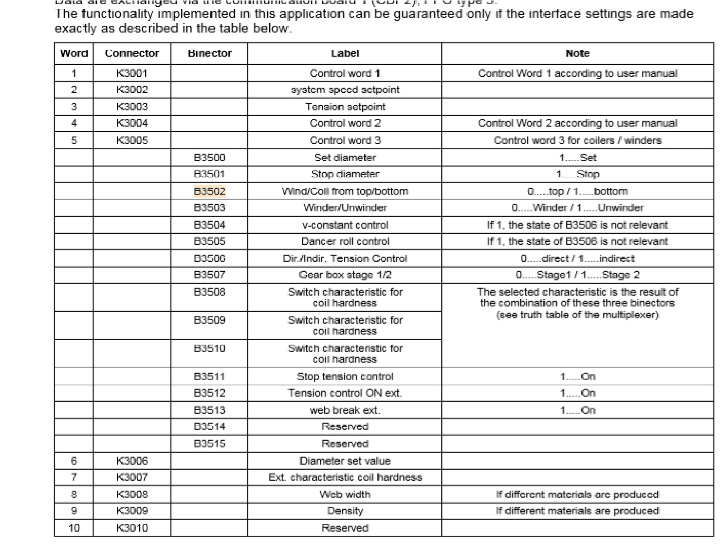

Merhabalar
Ekteki resimlerde yer alan bilgileri nasıl kullanacağım konusunda bana yardımcı olursanız çok sevinirim.Bu konuda e-mail veya tlf la görüşme imkanımız olursa çok memnun olurum

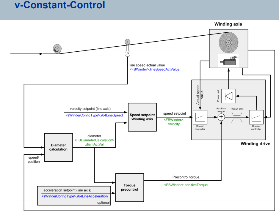

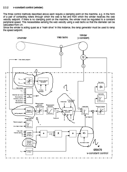

Merhaba ilk resimde gösterilen profibus haberleşme ile ilgili telegram numaraları sisteminizde bir bus haberleşme var mı ne yapmak istediğini ve sisteminizi biraz özetlersen plc ne var Scada var mı op.panel ile mi kontrol ediyorsunuz gibi.
İkinci resimde sarım teknolojisi hakkında bilgi veriyor. Ama pek okunmuyor.

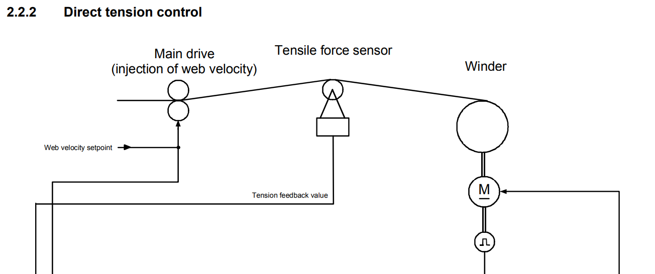

Merhaba
Sarma veya çözme işlemlerinde temelde 2 pirensip vardır.
1.) Tork kontrol ile sarım. (Torque limiting control )
1-a) İndirekt tansiyon kontrol. (Indirect tension control )
1-b) Direk tansiyon kontol. (Direct tension control )
2.) Hız kontrolü ile sarım. (Speed compensation control )
2-a) Dancer roll kontrol. (Dancer control )
2-b) Sabit hız kontrol. (v-constant control (winder) )
Senin kullanmayı düşündüğün iki yöntem olduğunu söylüyorsun.
"direct tension control" veya
v-constant control (winder)"
"v-constant control (winder)"
bu konu mutlaka bazı konuları denemen ve senin için uygun olanı bulman gerekli baktığın dökümanın 7. sayfasında hangi sarım tekniğinin nerede kullanılması gerektiği anlatılıyor.
V-constant uygulamasında "Zstp min-max" ve hardness kullanılmıyor görünüyor.
V-constant uygulamasında "dancer position" bilgisi zaten kullanmayacaksın.
V-constant uygulamasında "winder un winder"kullanman gerekiyor çünkü motorun hangi yöne döneceği burdan belli olacak.
baktığın dökümanın son sayfalarına doğru akış yapısı çap hesabı Unwinder/winder nerde kullanılıyor gibi anlatıyor.
