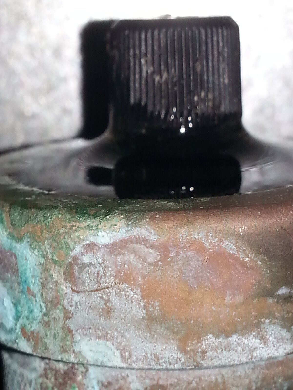

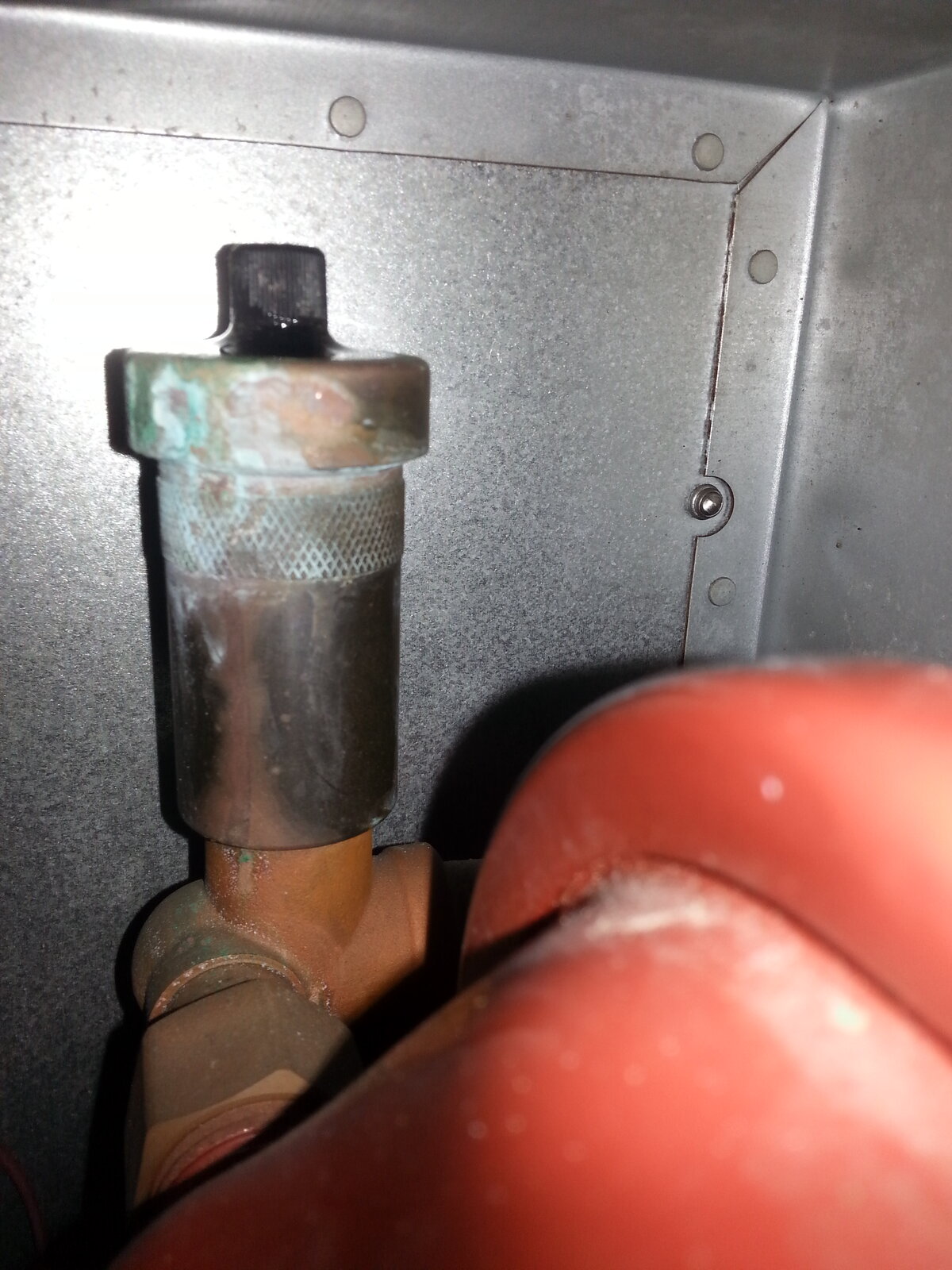

Acikcasi çok özel bir ürün olduğunu sanmıyorum. Purjorun bulunduğu nokta tesisatın en üst noktası. Çalışma basıncı da 1.5 bar olmali asagi yukari.
Sizin standart bulacağınız her purjor buraya olur. Bağlantı portu uysun ve kombi çalışma sıcaklığına yani sıcak suya uygun olsun yeter.
Piyasada bir tık kaliteli eca markalar diye biliyorum.
Hatta bence sistemin vanalarını kapatın suyu boşaltın purjoru borudan ayırın. Ust kapağını açın. Pislik yada kireç olduysa temizleyin. İçinde mini samandıra olmali. İçi su dolmadiysa iyi bir temizlikten sonra çalışması lazım.

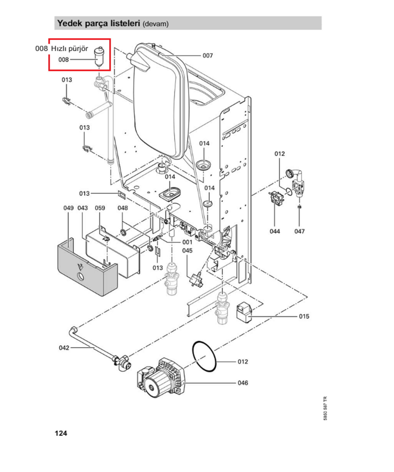

https://forums.futura-sciences.com/...ur-automatique-chaudiere-binomio-kc-24kw.html
Eğer purjörde sorun çıkarsa ( onarımı olmassa )
https://www.uygunparca.com/kombi-hava-purjoru-7819971/viessmann?manufacturer_id=263&model_id=508044 ( stok yok )
https://www.dispart.fr/vues-eclatees?pdr=26053&ref=7819971#/machine/26053
Otomatik hava tahliye valfi G 3/8"​
Ref. Viessmann : 7819971

Kombi su basıncı düşüyor mu zamanla ? Malzemenin sorunlu olduğu kanısına nasıl vardınız? Belkide sadece fazla basıncı tahliye ediyor.
Genleşme tankı basınçı ölçümünü yaptım .
Bu ürün ile ( https://www.a101.com.tr/oto-bahce-yapi/piranha-dijital-lastik-basinc-olcer )
1.01 bar
Ara sıra su takviyesi yapıyorum .
Kombinin sorunu !!!
Kombi sıcak suda diyelim , kalorifer moduna alıyorsunuz
Örneğin kalorifer ayarı 45 derece .
40 derece düşünce ateşliyor 50 derece kadar yanıyor sorun yok .
40 derece düşüyor .
Tekrar 40 derece ateşleme derece anı çıkıyor 50 derece gaz kesiyor .
Üç - dört kez ( defa ) 40 - 50 derece gaz kesme tekrarlıyor .
Sonra sorunsuz bir kez çalışıyor .
Sonra tekrar üç - dört kes 40 - 50 derece gaz kesme tekrarlıyor .
Tekrarlar devam ediyor .
Mehter yürüyüşü gibi
Aklıma purjör havayı tam atamıyor basınç yükseliyor derece artışı oluyor gaz kesiyor aklıma geldi .
Gaz kestikleri zaman havayı atıyor
Sonra 1 kez sorunsuz kombi çalışıyor.
Sonra tekrar tam havayı atmıyor.
Tezim doğrumu ? acaba diyorum .
