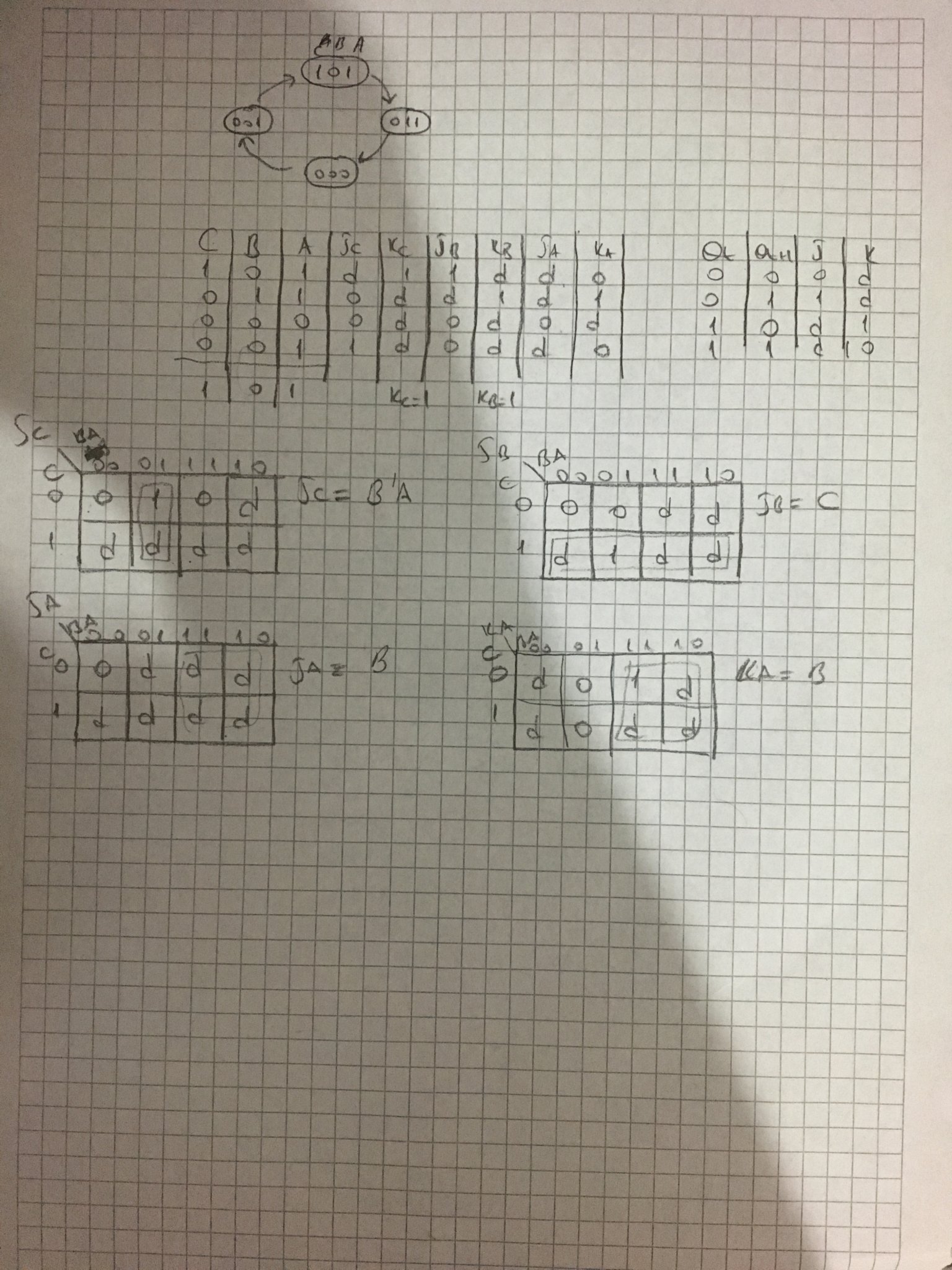

Arkadaşlar merhaba 7476 entegresiyle (JK Flip Flop) sayıcı devresi tasarlamam gerekiyor. Sırayla 5 3 0 1 tekrar 5 sayılarını sayması gerekiyor 7 Segment displayda göstergeli olarak. Ben tabloyu oluşturup karnoda da sadeleştirip proteusta kurdum ama olmadı tabloda ve devrede yardımcı olabilecek varmı acil? (7476 dan başka entegre kullanılamaz.) Devrede ön kurma da olması gerekiyor
Yardımlarınız için şimdiden teşekkür ederim.

Arkadaşlar sayıları yazdırdım ama sırası farklı 5 3 0 1 sayması gerekirken 0 1 5 3 sayıyor sıralamayı değiştirebilecek arkadaş var mı ?
