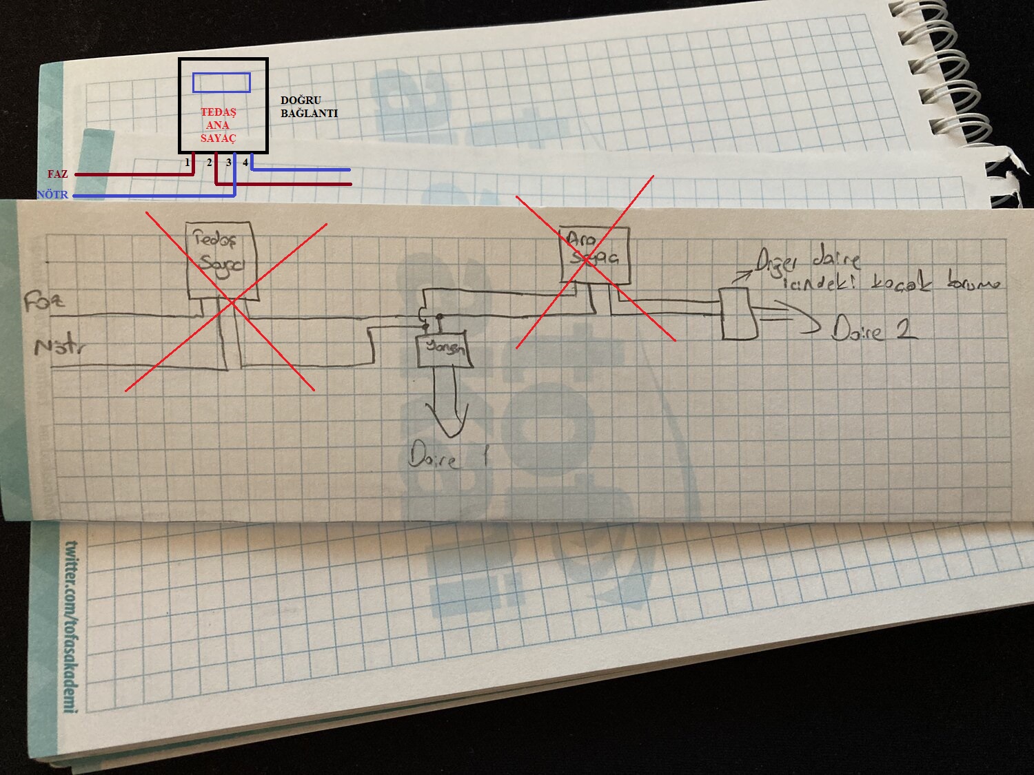

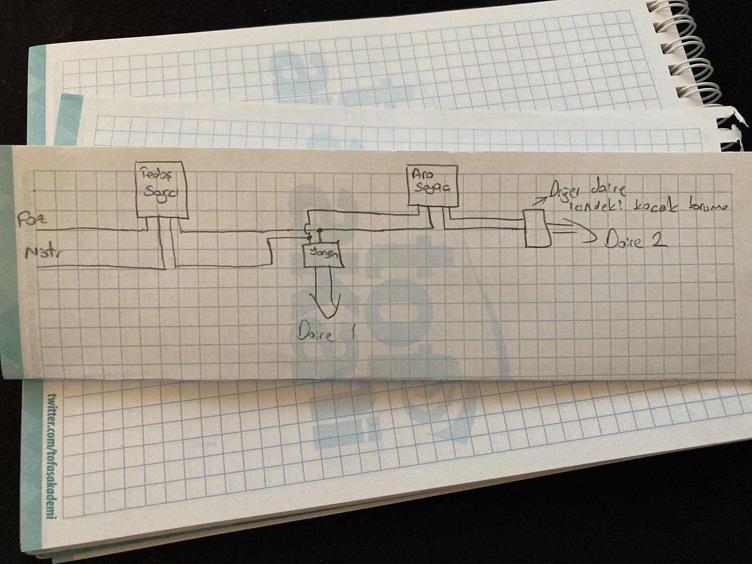

Arkadaşlar benim yaptığım bağlantı bu. Nerede yanlış yapmışım ben ? @sami inci @Erhan_TR
    276.6 KB · Görüntüleme: 125
( 1 ) faz giriş ( 2 ) faz çıkış
( 3 ) nötr giriş ( 4 ) nötr çıkış
olası gerekir ( ana sayaç )
şema yanlış !!!
şema yanlış !!!
Ekli dosyayı görüntüle 75191
sayaçta bağlantım doğru kardeşim çizerken böyle çizdim sadece. yoksa her iki sayaç da senin dediğin gibi bağlı
bağlantınız bu şekildeyse doğru ama anlattığınızdan bağlantının farklı olduğu anlaşılıyor
abi bağlantım böyle ama T değeri iki saatte de aynı şekilde ilerliyor. ama t1-t2-t3 değerleri farklı
