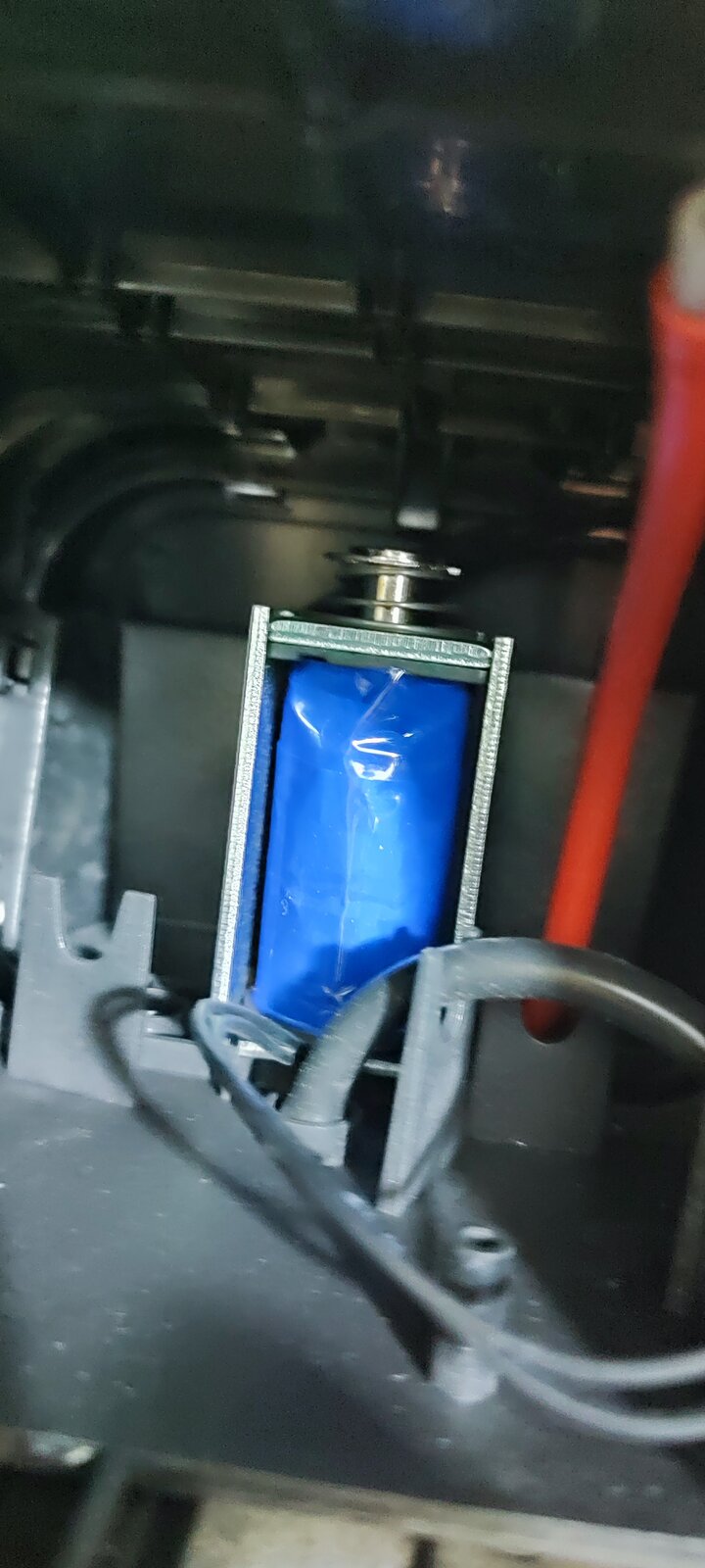

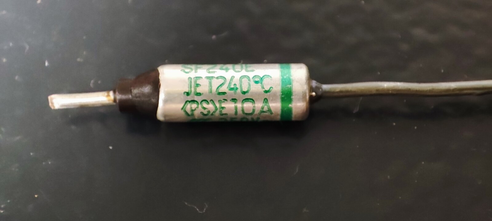

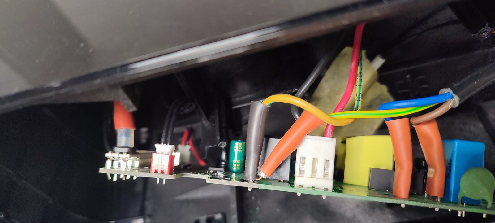

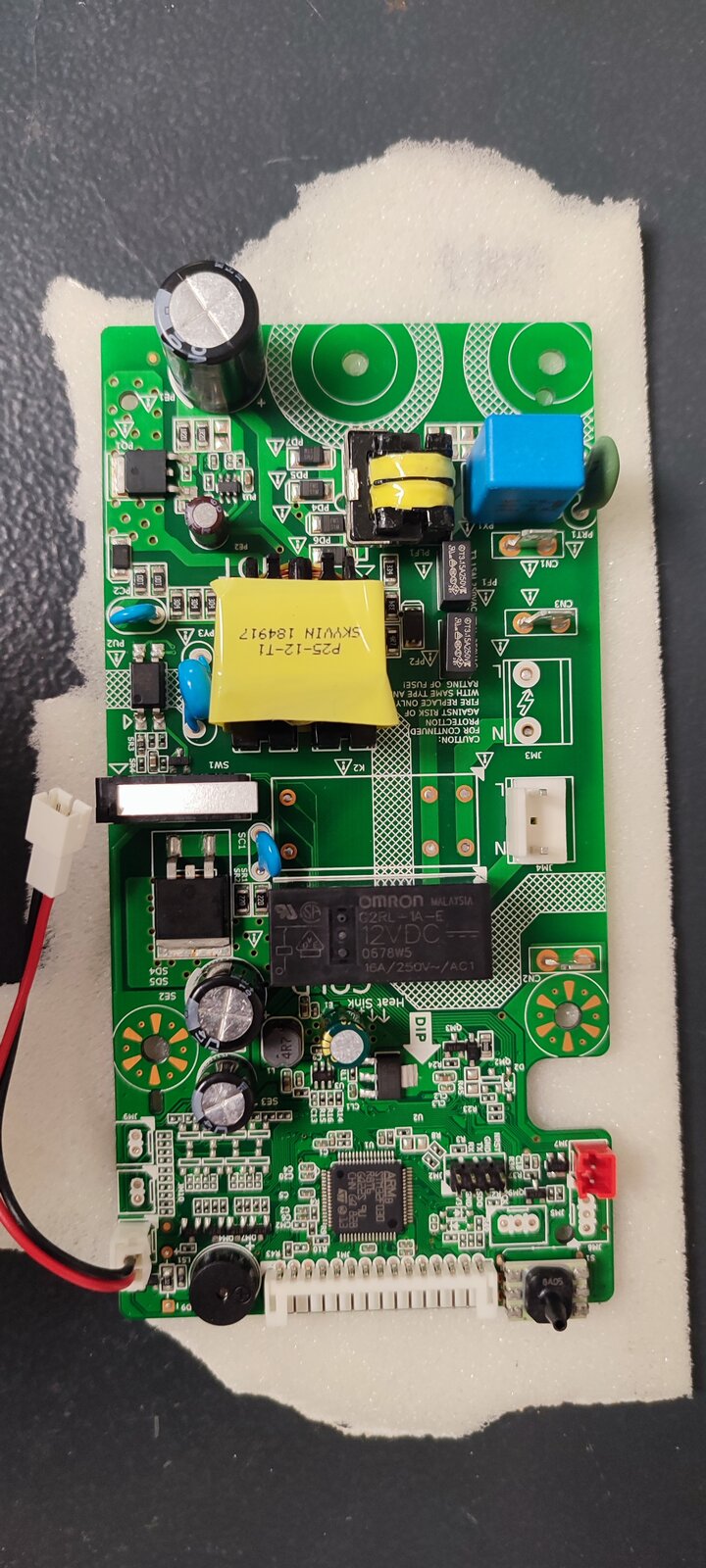

Selamlar ustalarım, elimde resimlerde görünen tek cezveli kahve makinesi var. Kırmızı siyah kablo bağlantısı rezistansın altında vidalı ntc bağlantısı, çakmakla ısıtıp ölçtüğümde değeri düşüyor, sağlam. Altta bulunan çoklu soket bağlantısın da başlat/durdur düğmesi ve bir adet LED ışık var. Bu soketin sağında bulunan 6 bacaklı küçük boru bağlantısı ise solenoidin vakumlayıp çektiği cezveden çıkan buhar borusu bağlantısı, onu ölçemedim. Sağda bulunan kırmızı soket bağlantısı ise kahve başladığında cezveyi yukarı vakumlayıp çeken solenoid parça, o da sağlam. Rölenin sağ üstünde ki soket 220v ve rezistansa giden gerilimin bağlantısı. Sıkıntı bu kart sürekli termik sigorta yakıyor, aynı değerde ve derecede yenisi ile değiştiriyorum 1 kahve yapıyor sonrası yine aynı. 4 defadır termik takıyorum sonuç aynı. Sorun nedir acaba yardımcı olabilirseniz sevinirim.

Elektronik kartı arızalı. Röle, triyak, voltaj regülatörü, diyot vs ölçülmeli. Bilgin var ise sağlamlık kontrolüne yönel; yok ise kart tamirine. Selametle.
Termik atıyorsa ya rezistans arızalı yada kart aşırı akım çekiyor.yani kart arızalı.elektronik kartın tamirini yaparız.
Susuz çalışma yok ustam, içinde kahve yapacak kadar su bulunuyor. Rezistans altında vidalı olan ntc sağlam, çakmakla kontrol edip ölçtüm ama bu noktada tıkandım..
Rezistansı süren koplementer (role,triak) kontrol edilmesi gerekir.
