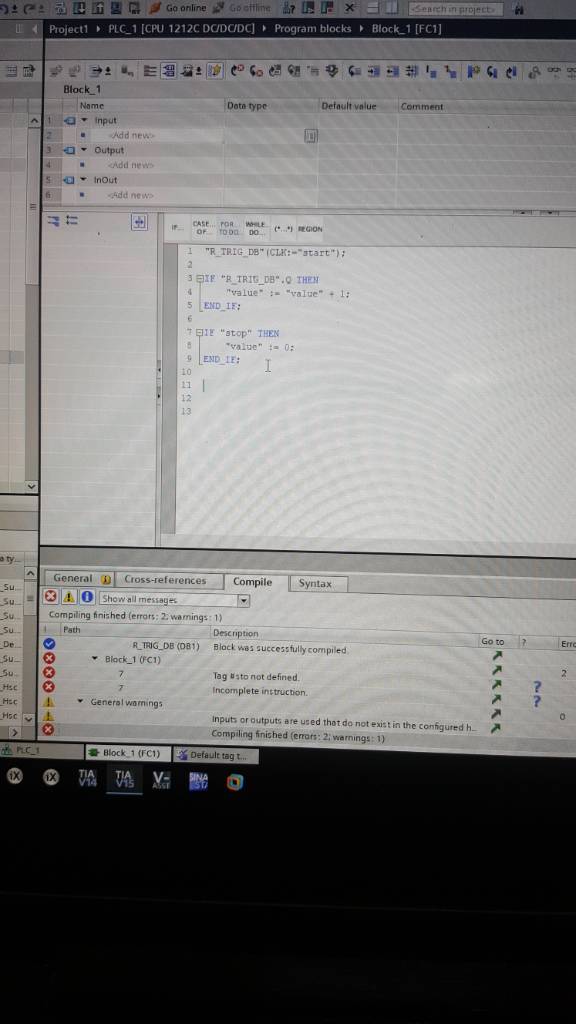

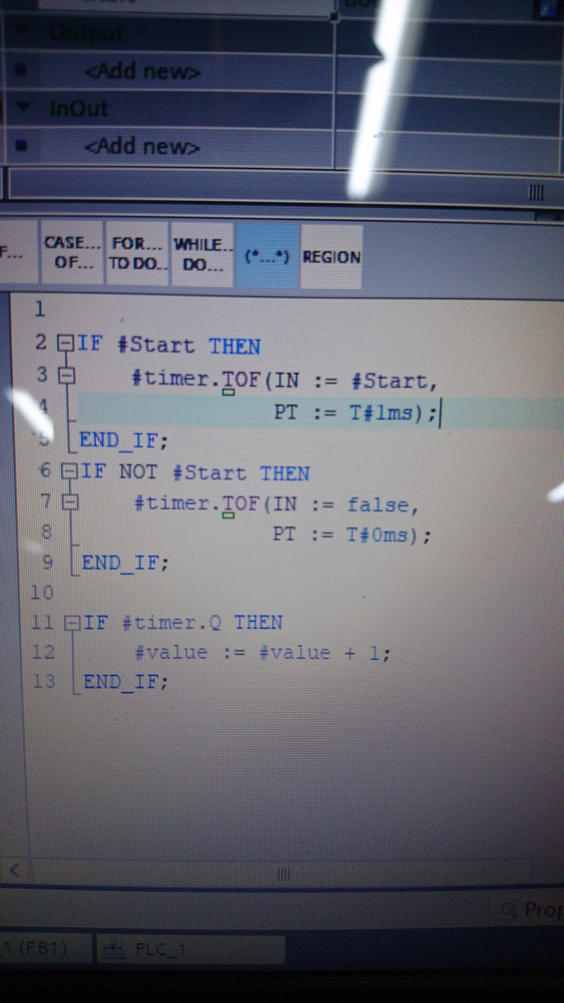

Merhabalar aşağıda göründüğü gibi star ta basıldığında tof ile 1ms de value değeri atarak bunu bir bir artırmak istiyorum ama bu şuan çok hızlı oluyor +/-4 arasında sürekli sayıyor nedenini nedir anlamadım. Bunu her sinyal de nasıl toplama yaptırabilirim (sayıcı) istenmediği için böyle yaptım. Bilen varsa acil yardım lütfen
    392 KB · Görüntüleme: 120
timer çıkışı aktif olduğu sürece sayacaktır ondan dolayı.
start ın yükselen kenarını kullanın .yükselen kenar geldiğinde 1 arttırın sorun çözülür.

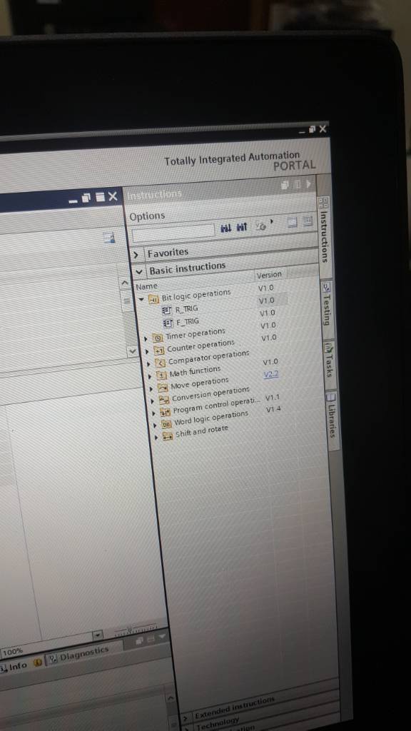

Hocam çok teşekkür ederim, startın yükselen kenarını nasıl kullanılıyor ona da bir bit atamam gerekli mi
Yükleyip denemedim ama çalışacaktır fotoğraftaki kod
Deneyebilirsiniz .

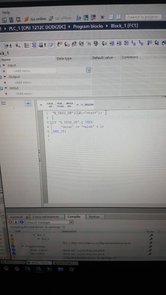

Çok teşekkür ederim, buda olabilir mi

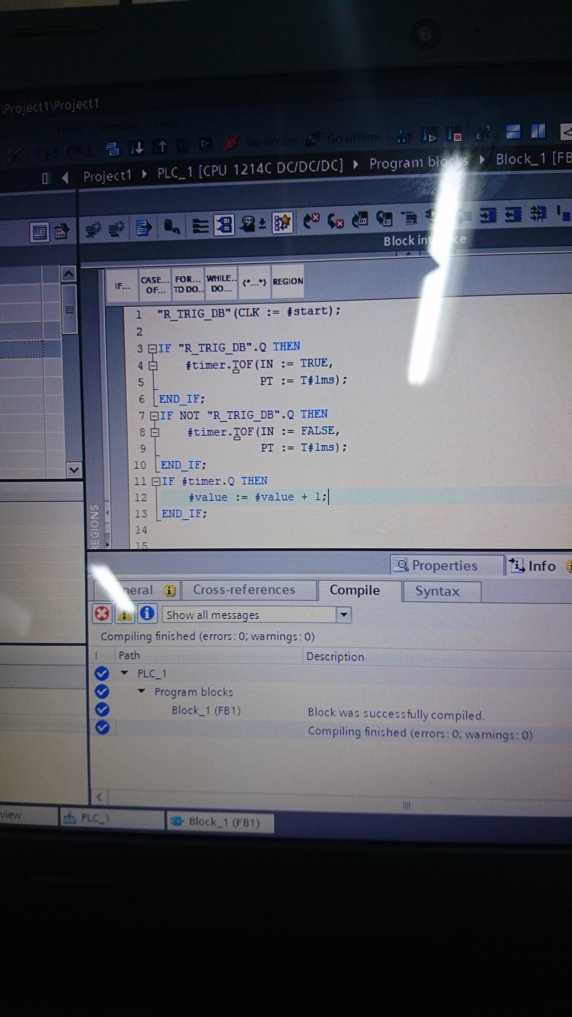

Hocam neden p tring kullandık?

adımla yapmak ne demek ?
eğer sayıcı uygulaması yapacaksanız yükselen kenar ve ya düşen kenar kullanmanız lazım.
nedenini şöyle anlatmaya çalışayım ;
-timer kullandınız ve 1 ms süre içerisinde value:=value+1 dediniz. o 1 ms içerisinde value:=value+1 döngüsü sürekli aktif olacaktır. PLC bu döngüdeki işlemi belki 10 ns yapıyor. bu nedenle 1 ms içerisinde bu işlemi belki 100 defa yapacak ve sayı birer birer artması gerekirken bir anda 1 den 25 e , 25 den 352 ye falan çıkacak.
-ama pozitif kenar fonksiyonu, sinyalin sadece yükselen kenarında aktif olacağı için işem 1 kere yapılacak ve değer sürekli bir bir artacak.
Hocam zamanınızı ayırıp açıkladığınız için çok teşekkür ederim. Çok iyi anladım sağolun
