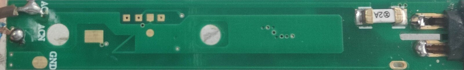

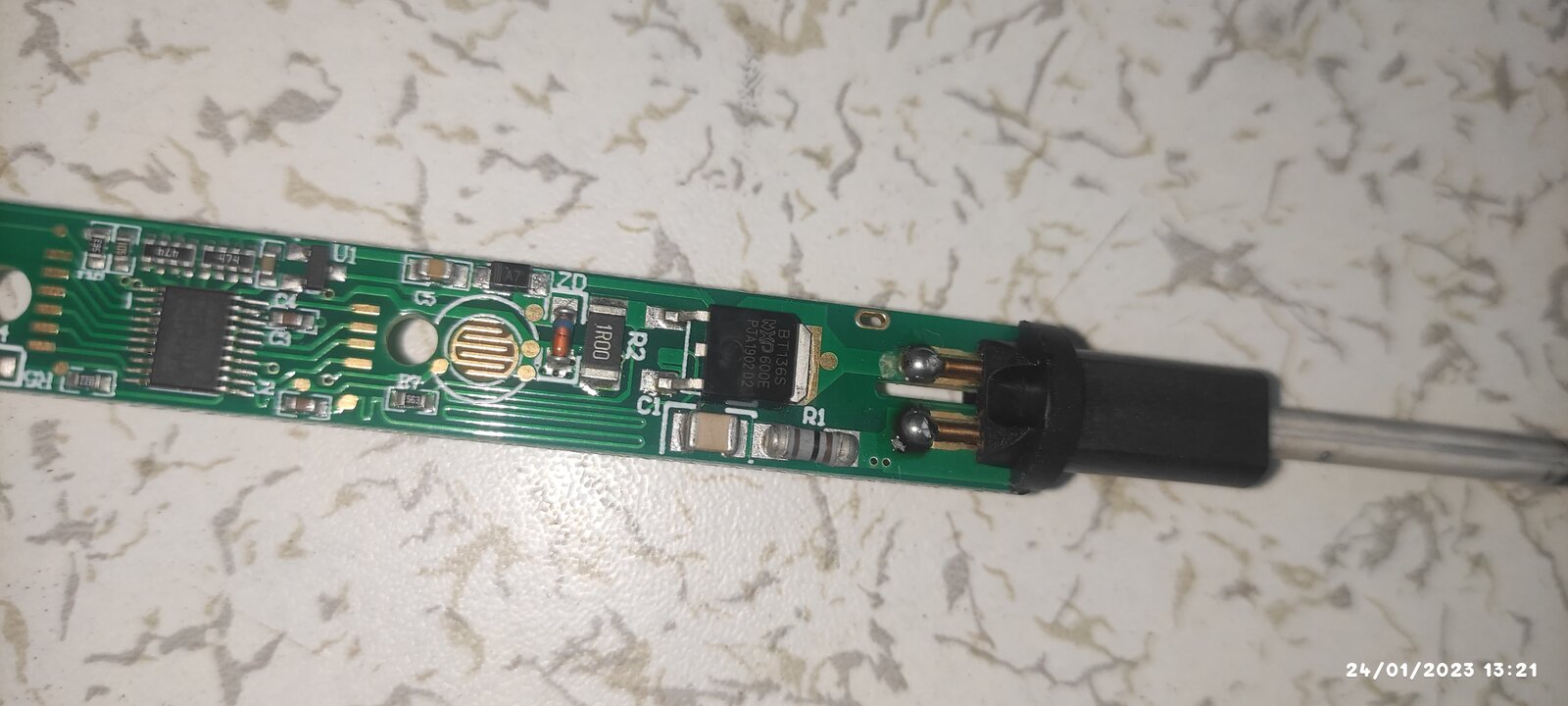

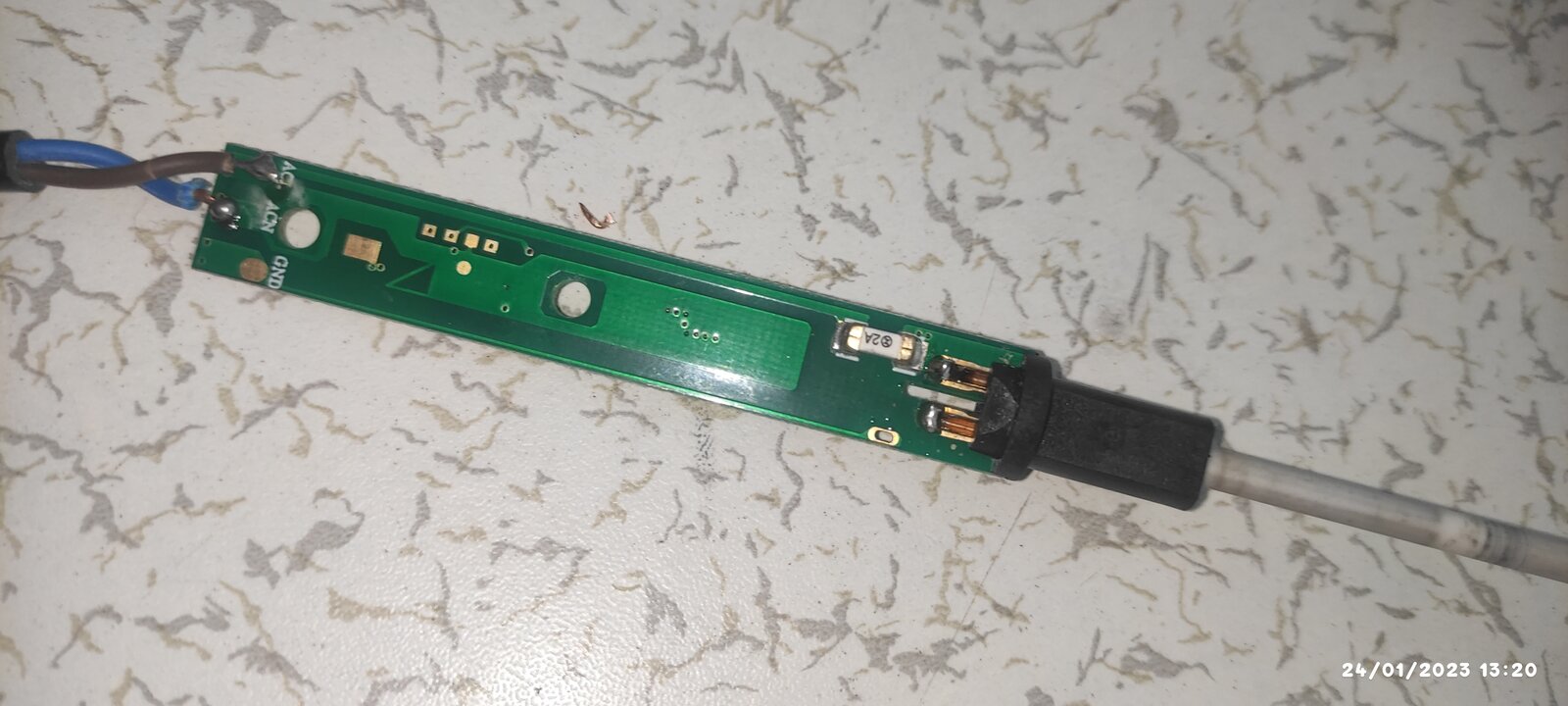

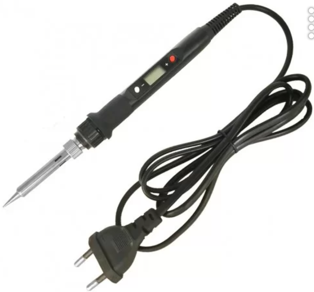

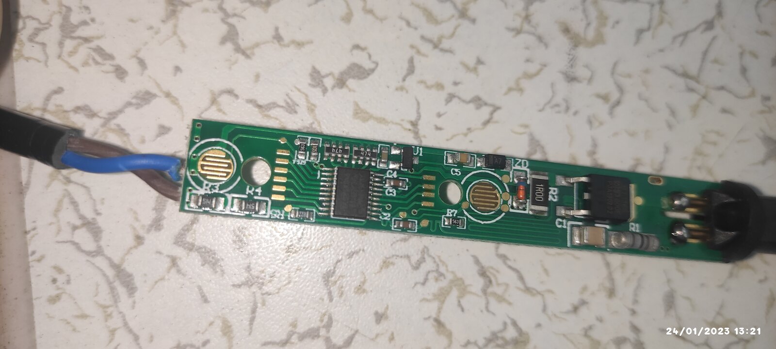

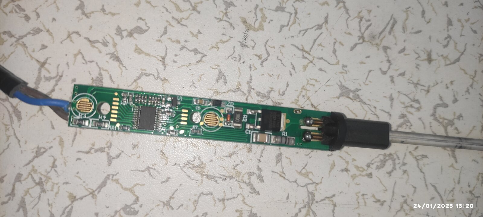

Selâmün aleyküm abilerim ben elektroniğe yeni başlamış biriyim, henüz yolun başındayım, neredeyse bilgim hiç yok denecek kadar az, öğrenmeye çalışıyorum bunun için kendi alet edavatın tamirine başladım, bazıları çalıştı bazıları ise çöp oldu, şimdi benim böyle bir kalem havyam var, akşam gece 3'e kadar çalıştım hiçbir sıkıntısı yoktu, fişini çekip yattım.
Sabah kalkıp fişi taktığımda cihaz herhangi bir tepki vermedi,içini açtım şunu gördüm, şu zener diyot kısa devre gösteriyor, bu zener diyotun eşik değerini nasıl bulabilirim,
Ayrıca benim cihazı fişe takmadan önce nerelere bakmam gerekiyor? Ve bişey daha kartın arkasındaki bu beyaz komponend sigorta mı oluyor? Çünkü kısa devre gösteriyor,Bunları biraz daha detay olması için ekliyorum, bu arada ısıtıcı rezistans değer veriyor, rezistansta sıkıntı yok,
Yardımlarınız için Şimdiden teşekkürler

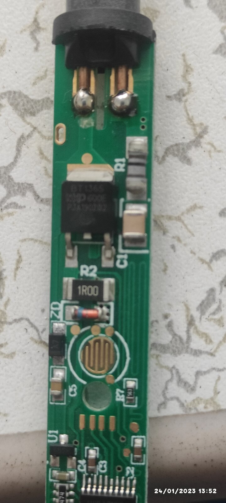

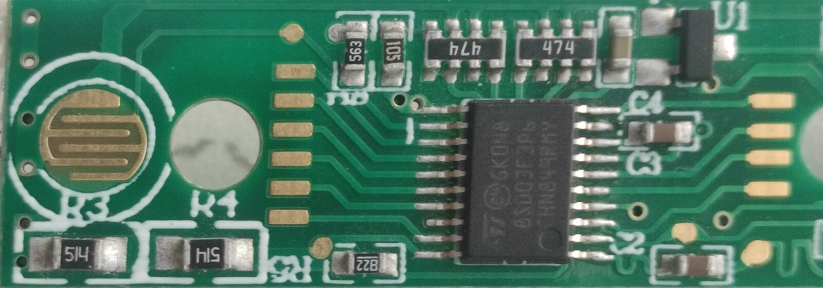

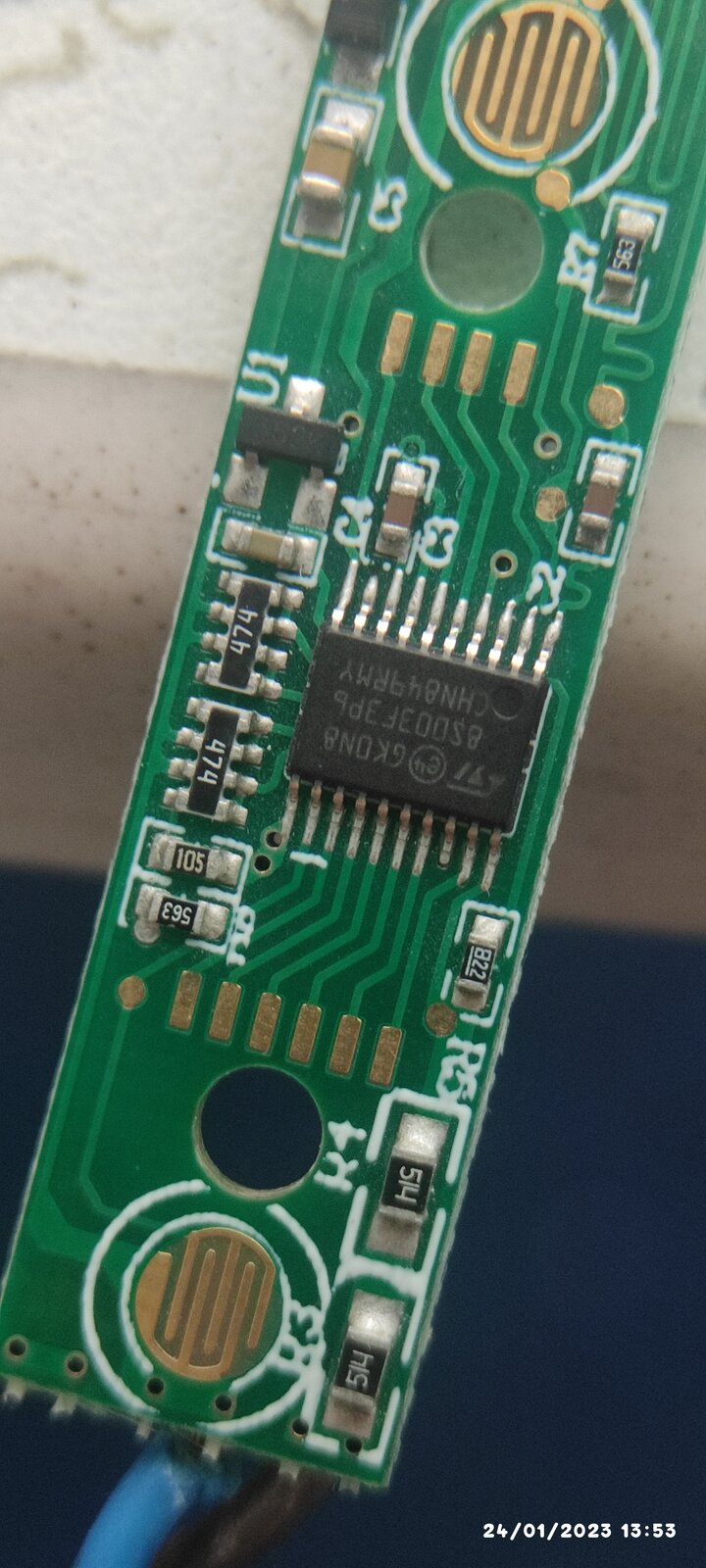

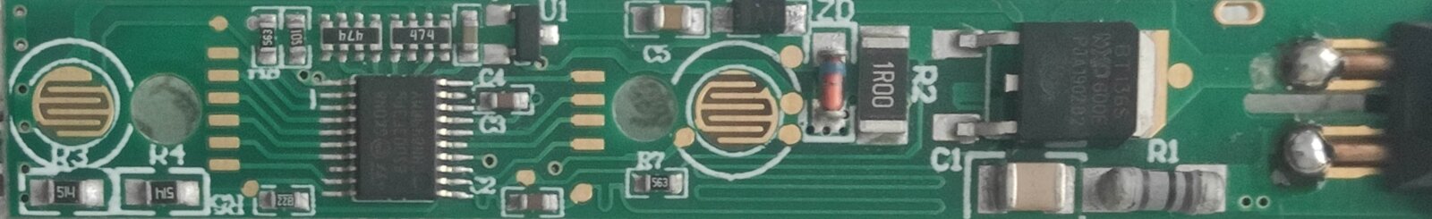

Benim de kendi hatamdan dolayı yaktığım havyanın aynısı (Marka farkı var.) Hocam bildiklerimi yazayım. Arkadaşlar eksik olan varsa tamamlasın. Arkadaki 2A yazan 2 A sigorta. Ön yüzünde A7 normal diyot (1N4007 gibi). Diğeri BT136 triyakı süren diyot (1N4001 gibi) Bu iki diyotta normal diyot zener değil yani. 662K yazan 3.3 V voltaj regülatörü. Mikrodenetleyici entegreye gerekli çalışma voltajını sağlıyor. Voltaj girişinden başlayıp adım adım ölçüm yapın. Öncelikle voltaj vermeden parçaları ölçün. Nasıl ölçüleceği parçaların internette mevcut. Yinede buraya yazarsanız bildiğimiz kadarı ile yardımcı olmaya çalışırız.

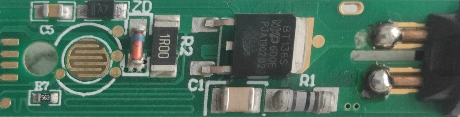

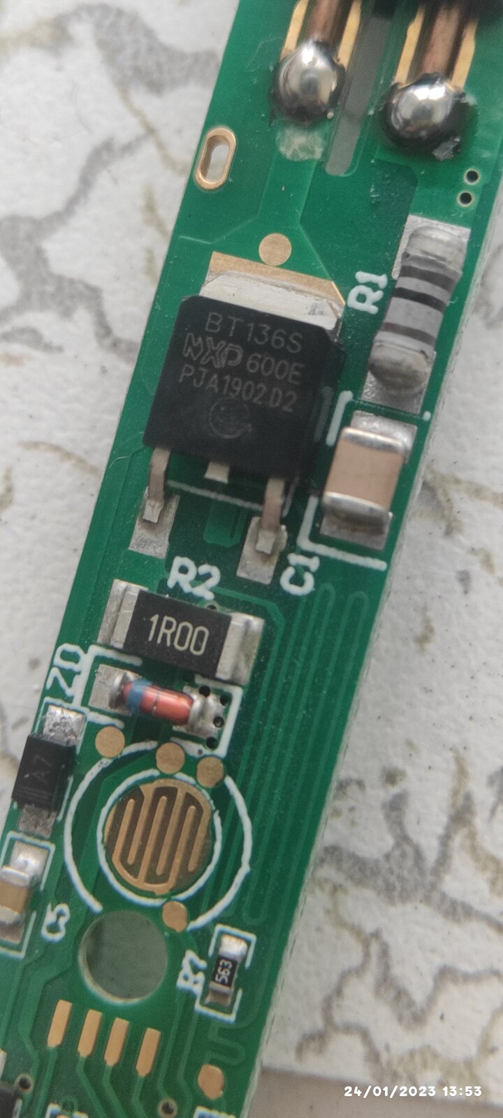

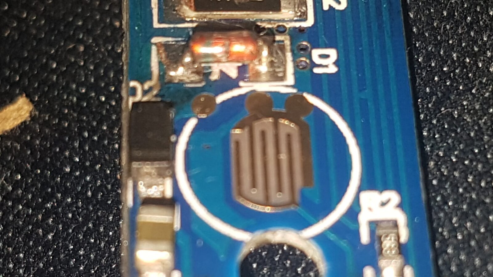

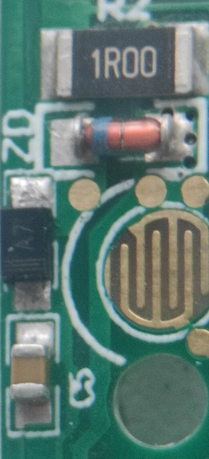

Abi ben o 1R00 direncin altındaki turuncu renkli, mavi çizgili diyotu soruyorum o arızalı, onun değerini bulmaya çalışıyorum. O arızalı görünüyor, her iki taraftan da iletime düşmüş,
Zener diyotun bir taraftan sadece normal - voltajı geçirirken diğer taraftan eşik voltajına kadar geçirmezken, eşik voltajın üzerindeki voltajı sadece geçiriyor olması lazım

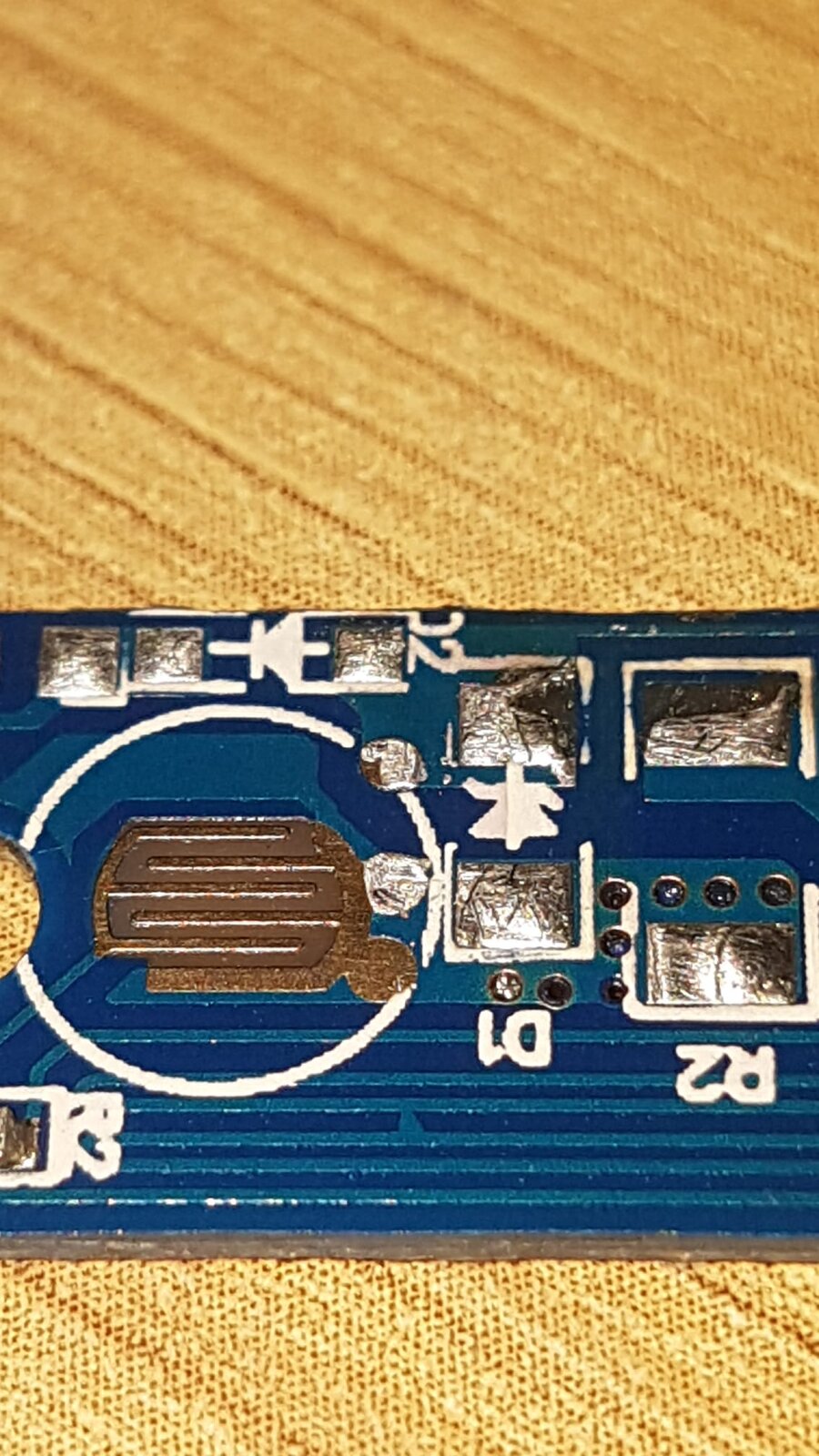

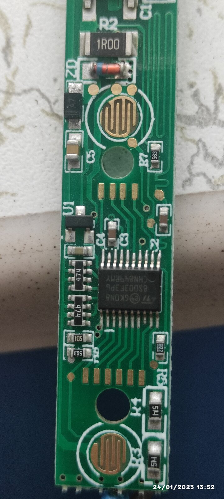

Söylediğin diyot zener değil ZD gibi görünen yazı sanırım D2. (Seramik ısıtıcıyı sökerken kısa devre yaptığım için malzemelerin yarısı yandı. Yoksa ölçüm yapıp hemen söylerdim.) Direnç üzerinden BT136'yı sürüyor o diyot. Benim devrede D1 diye geçiyor ve altında bulunan sembol normal diyot için (zener değil). (Her iki yönde değer gösterebilir devre üzerinde olduğu için seni yanıltmasın.)

Ortada triyak varsa o diyot diyak olabilir mi? Klasik dimmer devrelerinde olan diyak.
Devrede yanan elemanların tamamını söktüm. D1 etiketleme diyot, şekil zener gibi.
