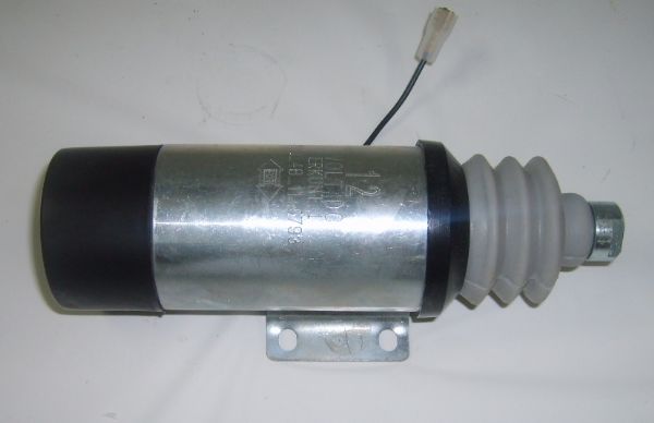

arkadaşlar foruma yeni üye oldum öncelikle konuyu yanlış yere açtıysam özürdilerim
elimde 12v ile çalışan resimdeki selenoid var ters bağlantı sonucu bobinin arkakısmında üzeri plastikle kaplanmış bir devre var galiba bu devre hasar gördü
bobinde biri ince diğeri kalın iki adet sargı var ve iki sargıda sağlam devreyi söküp birinci sargıya enerji verdiğimde selenoid mili çekiyor ama 5 dakika sonra elle tutulamayacak kadar ısınıyor
ikinci sargıya enerji verdiğimde selenoid mili çekmiyor ama sağlam
arkadaşlar aklıma takılan mesele selenoidin içindeki bu devre ne yapıyorda bobinin ısınmasını engelliyor
devrenin hiçbir elemanını göremediğim için müdahale edemiyorum
bobinin ısınmasını nasıl engelleyebilirim
elinde böyle bir devre şeması olan veya devreyi temin edebileceğim biryer varmı
yardımlarınızı bekliyorum şimdiden teşekkürler

İçindeki mil olmadan enerji verirsen ısınır. ısınmaması için içindeki hareketli olan mil takılı olmalıdır

Hasar gören devrenin işlevi muhtemelen selenoidin ilk haraketini kalın sargı ile yapmasını sağlayıp devamında sürekli tutma haraketi için ince sargıyı devreye aldıktan sonra kalın sargıyı devre dışı bırakmak olabilir.

devreyi değiştir veya 2 sargıyı 2 röle ile kumanda edebilirsin
veya Ep-Co Elektronik den yenisini alabilirsin fakat o da ters enerji verince yanıyor dikkat
