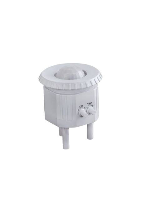

bir konu açmıştım hatadan dolayı ulaşamıyorum o konuya dubleks evim var üst kata çıkış merdiveninde sensörlü tavan armatürüm var önceki tahminim hava akışından çalıştığı yönündeydi ancak kapı altlarınıda kapatmama tüm pencereleri kapatmama rağmen randıman alamıyorum sürekli yanıyor sensöre bant yapmama rağmen istediğim sonuçu alamadım armatür yeni led armatür beslemesinide priz hattından çekmişler bana önere bileceğiniz kaliteli armatür varmıdır sensöründe kötü olmasına yorumluyorum biraz önerilerinizi bekliyorum sayın forum sakinleri

Trimpot arızası olabilir.
Rüzgara göre sensör çalışmaz
Arızayı bulamazsanız göbeği yenisi ile değiştirin.

Sensör den sensöre algılama farkı/kalitesi var.

Sensör kısmı bozuk olabilir . ( kullanılan sersör tipi bilinmiyor ? )
Sensörün çalışma prensibi hakkında araştırma yapmanız ?
( IR sensör - Radar sensör vs. diğer sensörlerin .)

geç yazdığım için kusuruma bakmayın arkadaşlar makelin hareket sensörlü armatürünü aldım. bozuk armatürü sökmek için açtığımda faz kablomun izalasyonu açılmıştı şaşeye değiyordu makel ile değiştirdim herhangi bir sorun yok tam istediğim gibi çalışıyor şuan sistem bütün ilgilenen arkadaşlara teşekkür ediyorum.
