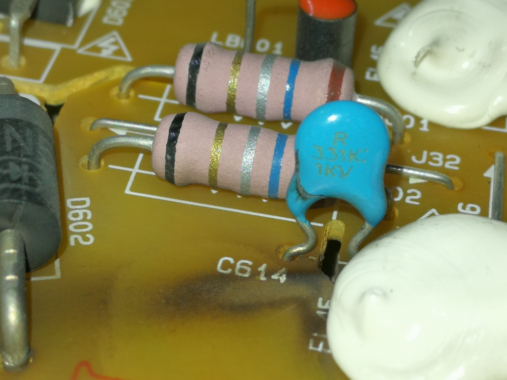

Kondansatör üzerinde;
R
331K2
1kv
Yazıyor. 330pf bir kondansatör diye okuyorum ama bu K2 ne anlama geliyor bilmiyorum.
1KV 1000volt diye biliyorum.
Bu bir led tv güç devresi. Bu seramik kondansatör kısa devre oldu ve tv nin power board 5a sigortasını attırdı. Sigortayı değiştirdim. Resimdeki kondansatörün söktüğümde tv yi çalıştırdım kısa bir süre ne olur olmaz diye. Yalnız elin adamı devreye bunu boşu boşuna koymaz. Bunu nereden bulabilirim. İnternete olduğu gibi yazdım fakat bir sonuca ulaşamadım. Mersinde yaşıyorum. 3tane elektronik fparça satan yer var üçünde de yok. Bu kondansatörü nasıl ararsam bulabilirim internette. Yardımcı olursanız sevinirim. 5

K veya o bölüm tolerans değeridir, TV tamircileri veya hurdacilarda benzer kartların aynı bölümündeki bu değerdeki kond uygundur. 1 - 2kV arası da olur.
Haklısınız. 330pf. Galiba mosfetin drain ile source arasına bağlı snubber devresinin kapasitörü. bu kpasitöre seri bir direnç bağlımı.
Bir bacağına evet.
Temin ettik arkadaşlar hepinize teşekkür ederim. Eski bozuk bir uydu alıcıdan söküp monte ettik. #u an sorun yok :)
Kardes o snubner kondansatoru 1nf 1000V taksanda olur no problem. O nasil kisa devre olmus ya yerinde olsam ona bagli diyotuda degistiririm
