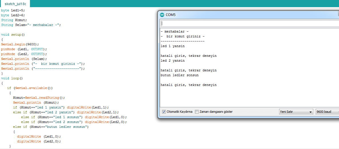

Tinkercad te çalışan bu kod arduino da hata veriyor.Sebebini bile var mı?

Önce bir kaç karakterlik başlık yollayın.
Sizin komutlar bu başlık doğrulandıktan
sonra işlensin.
Ek.
Alıcı ve verici hızlarının eş olduğunu
düşünüyorum.
sonra işlensin.
Ek.
düşünüyorum.
hız dediğiniz baud ise ikiside 9600.yukarıda resimde görülüyor ikisi aynı.dediğinizi yaptım aynı yine hata veriyor.
led 1 yansin gibi uzun bir komut degil de sadece 1 gibi bir komut deneyin. Sonucu bir gorelim.

Bu şekilde deneyin.
Satir sonu karakteri problem oluyor gibi sanki. String ifade karakter dizisi gibi isleniyor. Siz dogrudan string cekmek yerine kendi arrayinizi olusturabilirsiniz. Array icine ne geliyor ona bakabilirsiniz. String yazarken timeout oluyor olabilir. Her sey mumkun...
sayı ve harf yazarak yapabiliyorum.kelime ve cümle ile yazdırmak istiyorum.

Bu şekilde deneyin.
sayı ve harf oluyor denemiştim.kelime veya cümle ile neden olmuyor?
Amacından ziyade seri bilgi nasıl gönderilip
alınıyor inceleyin. Amacı açıklamada yazıyor.
