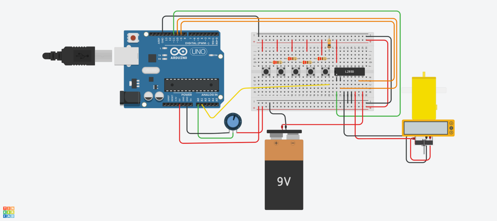

Merhaba arkadaşlar. Ekte eklediğim taslağı Tinkercad sitesinde oluşturdum. İstediğim bir pin yuvasından 4 buton okutmak. Başka bir pinden potans okutmak.
1'inci buton, her seyi durduran stop olacak.
Potans 3 ve 4'üncü butonları kontrol edip voltajı ayarlayacak.
2'nci buton, motoru sürekli belirli bir hızda dondurecek. (Bu hızı elle değer verip test etmem lazım. Ondan motor yüzde 50 hızda dönsün misal.)
3'üncü buton, motor sürekli döngü halde 10 saniye çalışıp duracak.
4'üncü buton ile motor sürekli döngü halde 20 saniye çalışıp 10 saniye duracak..
Bu kod yazma işinde çok acemiyim. Ekte eklediğim şekilde 4 butondan da her bastığımda degerleri tinkercad içindeki seri ekrandan görüyorum. verdiğim kodlar çalışıyor. Sadece motoru istediğim gibi kontrol etmek istiyorum. Projede daha sonra motor yerinde watlı led kullanacam.
Verdiğim kodun içine motoru yukarda istediğim şekilde kontrol etmek için gerekli kodları yazıp mesaj atabilir misiniz?
1'inci butona basılınca 1023 değeri ,2'nci butonda 930 değeri, 3'üncü butonda 852 değeri, 4'üncü butonda 787 değeri böylece tek pinden 4 buton çalıştığını teyit ediyorum.
Malzeme olarak her şey var. Uno, L298n sürücü kartı, pin kablolar, board, lehim havya vb. elektronik tüm malzemeler. Sadece kodu tamamlamam lazım. Yardımlarınız ile.
Bu arada 4 buton 4 pin kullanarak yapılmış bir projeyi kurdum. bana bu konuda dediğim gibi tek pinden 4 buton besleme projesi lazım.
Şimdiden elinize emeğinize sağlık .Teşerkkür ederim.

Üstat . Bu attığınız kod zaten buton okuma yapmış. Benim verdiğim konudaki kodlarda buton okuyor zaten. Benim sorunum konudaki L298N verdiğim kodlar ile kontrol etmek. Kodlarda daha acemiyim. Sizin verdiğiniz kodlar ile benim sistem kurmam zor.
L298n tek pin girişten çoklu buton ve başka pinden potans ile hız kontrolü . sistem iki pin üzerinden işlemesini istiyorum.
Yinede teşekkürler.

Tek bir sorun kaldı. Motoru döngü halinde çalıştır komutu verdiğimde ilk stop butonu dongü de işe yaramıyor. Döngü içinde süre 20 saniye diyelim. 20 saniye motor anında durdurulma durum yok. Anca arduino üzerindeki reset düğmesi ile işe yarıyor. (DONGÜ BUTONU 5 )
Kodu tekrar buraya atıyorum. fazla içinde kodlar da kalmış olabilir. tek sorun dongüde iken acil ilk durdurma butonu çalışmıyor. dongü olmadığında stop butonun da sorun yok.
(Çalışmayan döngü olan buton dongü süresi boyunca sanki sürekli basıyor .Seri ekranda o şekilde . STop butonu dongüde işe yaramıyor )
(Çalışanlar : Potans tüm butonlarda çalışıyor. Bütün butonlardan doğru veri okunuyor. )

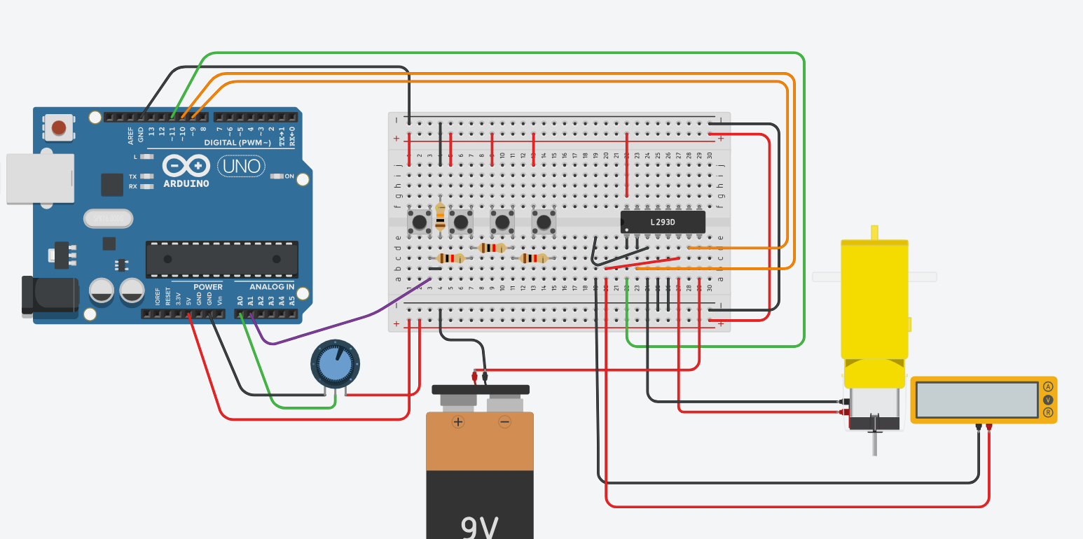

Üstat. çok acemiyim kod işinde. İşin içinden çıkamadığım için kod konusunda yardım istedim. Teşekkürler
sorun çözüldü. Evet bende chatgpt ile bir tanışayım dedik. istediklerimi yazdım. A=0 pinden 5 buton bağlı . lezzetlirobottarifleri ndeki bir pinden birden fazla buton bağla buton bağlama öntemi kullanıldı. şemayı atıyorum. onada teşekkür ederim. yapay zekaya birinci butonu stop olarak kullan .herseyi stop etsin dedim. potans tüm butonlarda işe yarasın dedim. 2 butona döngü ver dedim. butonlara bir kere basacam. stop butona basana kadar çalış dedim. 2 butona sabit hız ver dedim. beni anladıysan madde madde yaz dedim. töbe töbe . hepsini anladı. 😀 işine yarayan kodu alabilir. thank you chatgpt
