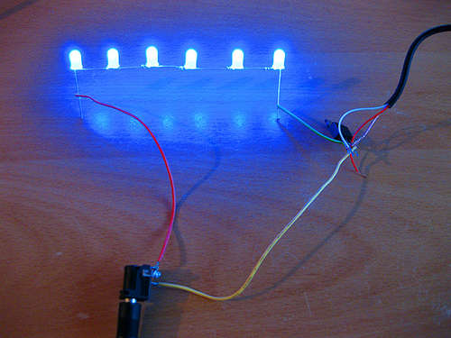

Arkadaşlar Vmetre - Ses Duyarlı Neon Gibi Bir Çok Malzemeye Rakip Basit Yapımlı Bir Devre oldugunu Sanıyorum.
Yapımı Sizlerin 1-2 Dknizi Alabilecegini Düşünüyorum.
Denedim ben Calısıyor.
Ledler Farketmez İstediniz Renkte olabilir.

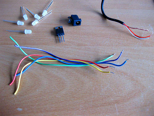

Gerekli malzemeler;
12 V luk güç kaynağı, adaptör yada pil olabilir,
3,5 luk ses girişi, Jack
tip31 transistör,
4 adet led,

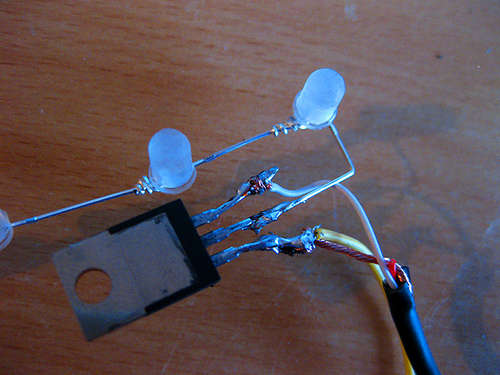

Led lambalarımızı zımpara ile pürüzlü hale getiriyoruz.
Devremiz aşağıdaki gibi olacak. Bu devreye göre malzemelerimizi diziyoruz.
Çalışma Videosu
Videoyu Ben Çekmedim Arkadaşlar.
Not: Denedim Çalısıyor, Alıntıdır.
