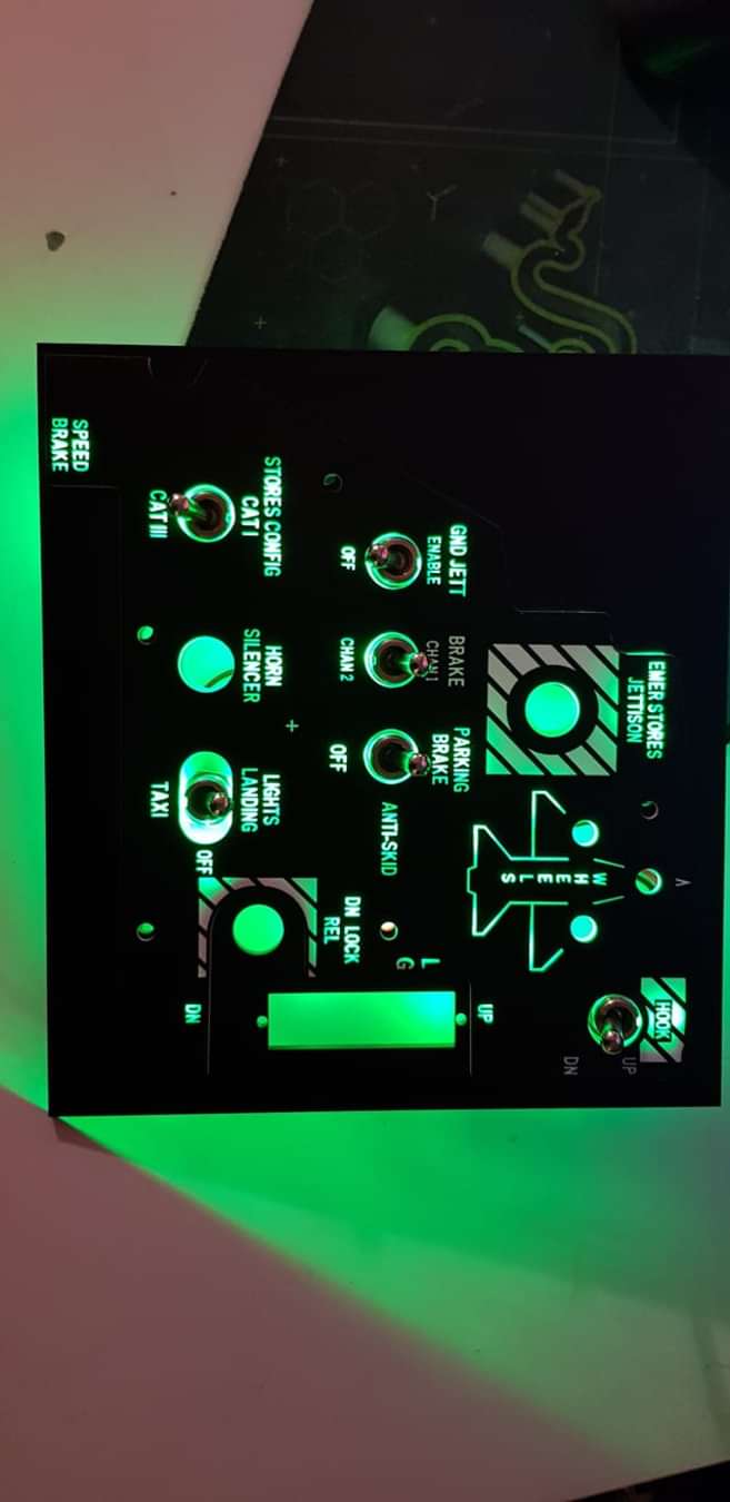

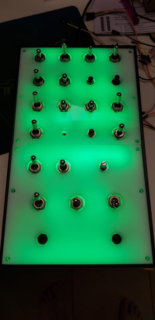

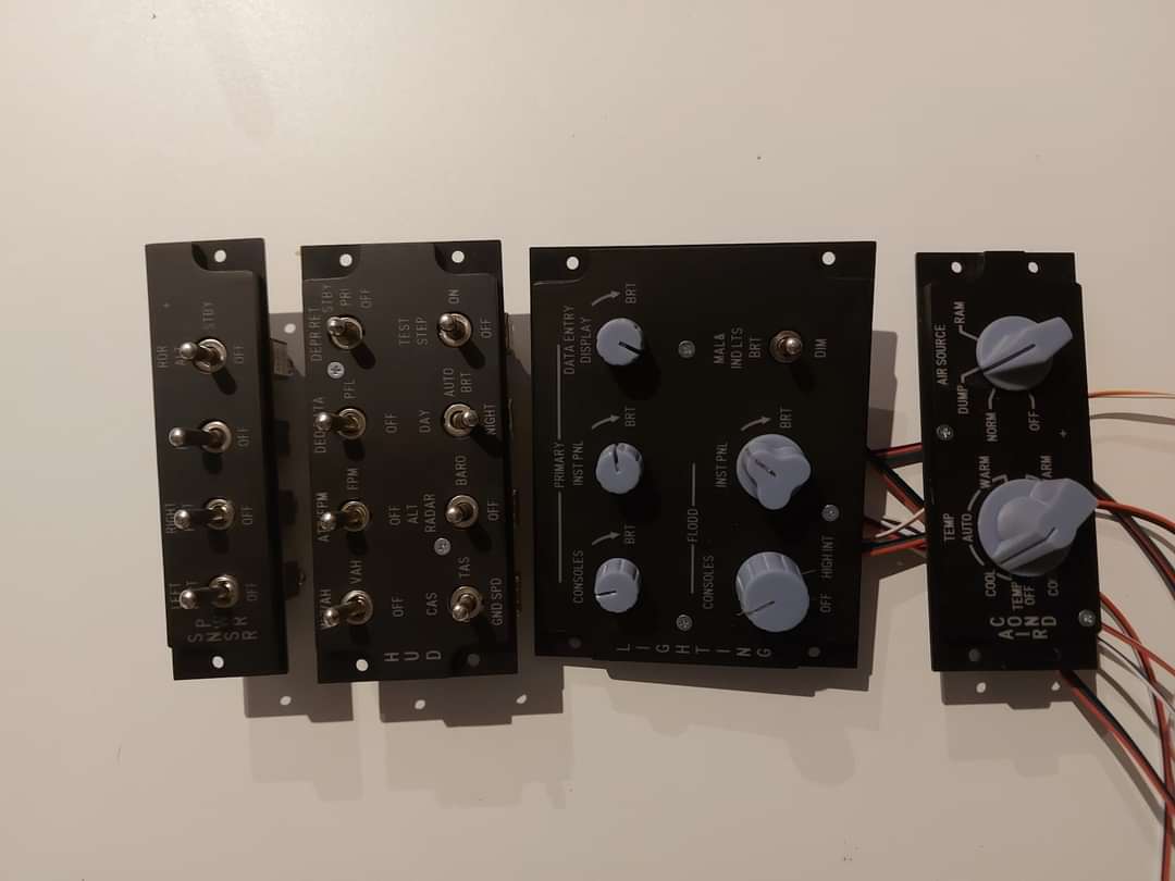

Hobi olarak kendime arka aydınlatmalı bir buton box yapmak istiyorum. İçerisinde arduino pro micro gibi hid destekli bir geliştirme kartı olacak.
Programlama kısmında sorunum yok. Tek sıkıntım panel kısmının aydınlatması noktasında pc den fazla akım çekilmesi ve pc usb Port unun yada arduino nun zarar görmesi problemi.
Çalışma olarak Arduino gücü usbden alacak buton ve switchlerde sadece komut göndermek için kullanacak. Başka elektriksel bir akış ve tüketim yok. Aydınlatma ise usb den arduino ya gelen voltaj(5v) ile olacak ve pwm olarak kontrol ederek kısıp açmayı istiyorum. (Aşağıya örnekler bırakacağım)

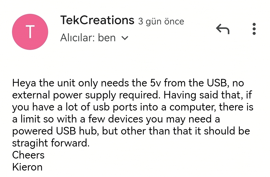

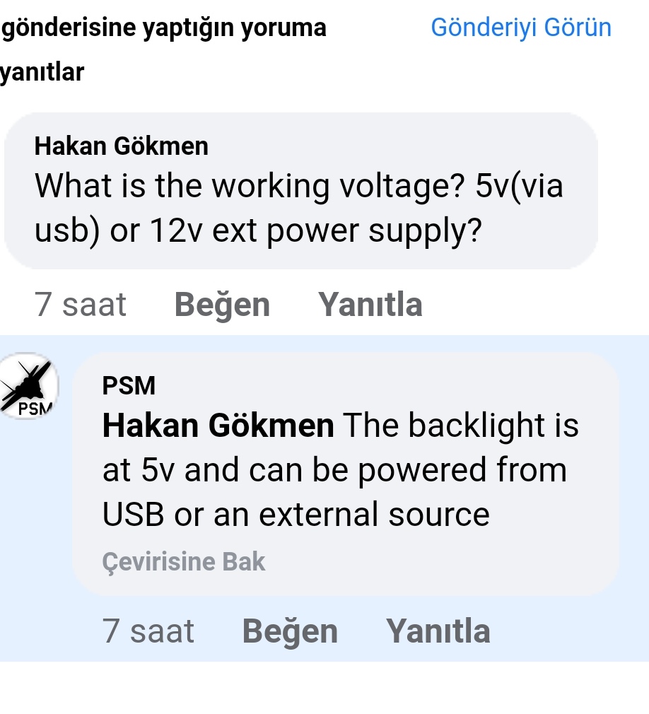

Yurt dışında ticari olarak benzerini yapıp çok yüksek meblalara satan 2 ayrı kişiye ürünle alakalı sorduğum soruya gelen yanıtı buraya eklere ekliyorum.
Bu kişilerin ürünlerine baktığımda ve belirttiklerine göre usb üzerinden gelen voltaj yeterli başka harici bir güç kaynağına gerek yok demişler.
Ben diy( kendin yap) ile ekonomik bir çözüm üretmek istiyorum.

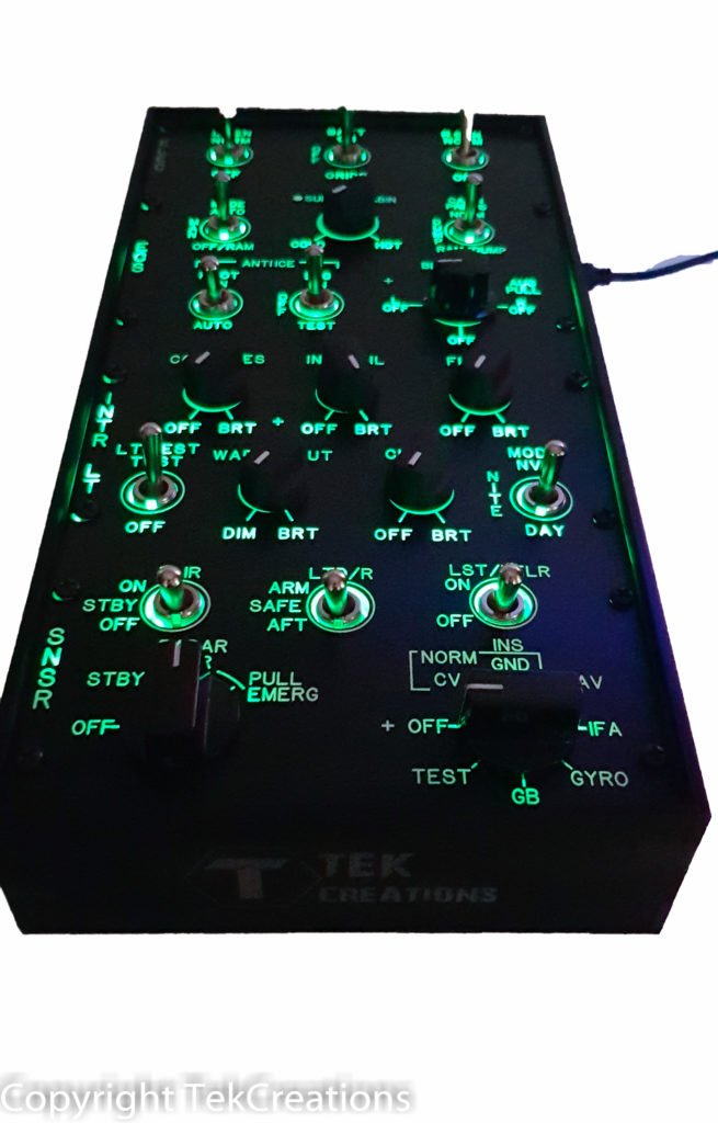

1.örnek tekcreation: 1.dk dan sonra aydınlatma örneğini görebilirsiniz.

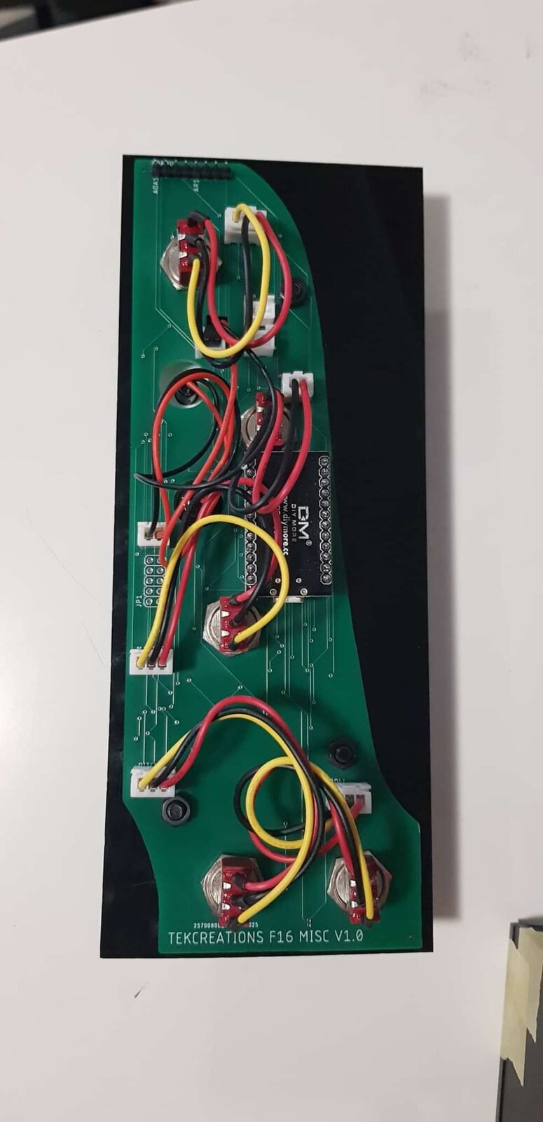

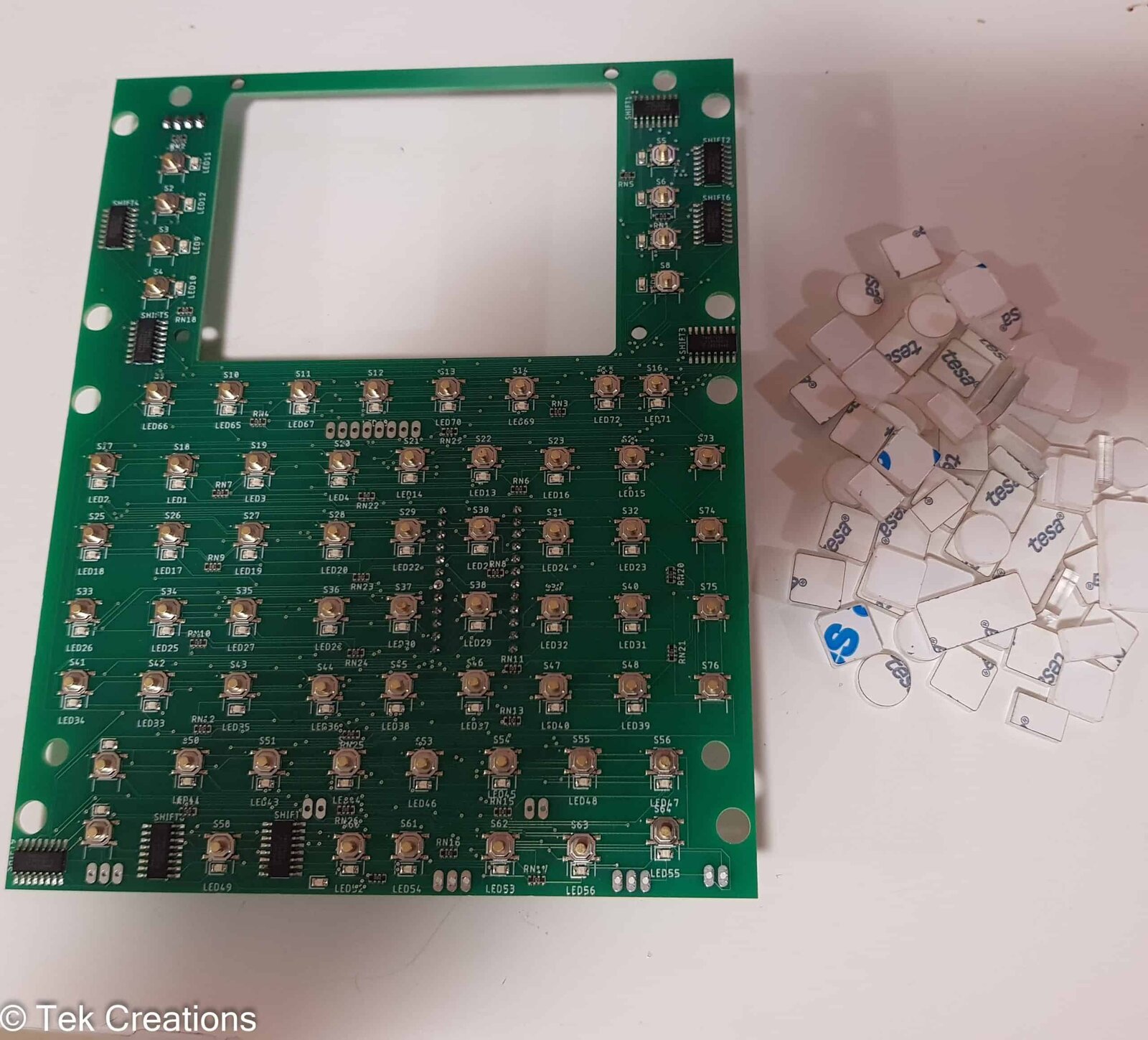

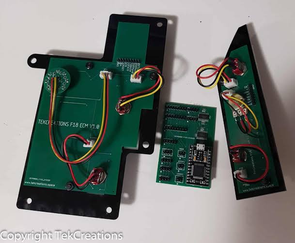

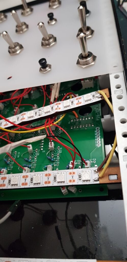

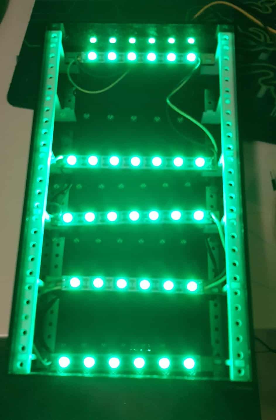

Bu ürüne baktığımda çok eski fotolarına ulaştım adam daha seri üretime geçmemişti. Led şerit kullanmış sanırım 5v led lerlerle yaptı aydınlatmayı.
Sonradan bir kaç farklı ürününde pcb temelli yapmaya başladığını gördüm.
F18RightPanelBox-6-Edit-655x1024.jpg yeni tasarımları:125400627_647528855875683_3350435765111865789_n (1).jpg125869211_647528825875686_7573645208853979339_n (1).jpgimages (8)(1).jpg822e03dabb46492c388f4171bda0ea11 (1).jpg
Led şerit de olsa smd led tasarımlı pcb de kullansa 5v ve usb ve arduinonun akım sınırının olması zarar verir diye beni korkutuyor. Bunu nasıl ayarlayabiliriz bir yolu var ki bu şahıslar yapmış. Hesaplama yollarının bir çoğunu ohm kanuna göre denedim. pcb ya da mantar led kullanarak paralel olsa akım fazla oluyor seri olsa voltaj yetmiyor, anlayacağınız kendime doğru bir yol çizemedim ya da bu konuda yeterli bilgim ve deneyiyim yok. Bu sebeple buraya yazıyorum.

5 volt hattı üzerinden çekilebilecek akım bellidir. Standart usb ler 500 ma diye biliyorum.
Arduino dışında kaç led kullanacaksınız bunu yazın. Ledlerinizin özelliğini bize verin kaç volt kaç amper ona göre hesap yapalım.
Mesela arduino 100 ma çekiyor diyelim. Siz 500 ma tam limitte kullanmayın 450 ma kullanalım. Bu noktada size 350 ma akım kalıyor. Bu akımı nasıl en verimli kaç adet led ile kullanılabilir buna bakalım.

Öncelik usb2 standartlarına göre düşündüm bende. 500ma çıkış var elimizde. Fakat led sayısını hiç düşünmedim. Yazıların arkasını aydınlatması gerekiyor. Bu kişi ledleri yazıların arkasına mı yerleştirdi ya da her iki tarafı etkileyecek şekilde mi yerleştirdi bilmiyorum. Yayılması lazım ışığın. Çünkü tam arkada olsa lazer kazıma panel yazıları çok parlar. Aralarına gelecek şekilde bir sayı çıkarayım eve gidince.

Standart ledler yaklaşık 20 ma akım çeker. 17 led gibi bir sınır oluyor. 350 ma limit için.
Bence daha fazla akım için harici güç kaynağı düşünseniz daha iyi olur. USB portunun kaynak olarak kullanılması benim şahsi fikrimce çok sağlıklı değil. Hata anında kısa devre olduğunda usb portunun koruması yoksa port kulllanılamaz hale gelebilir.
