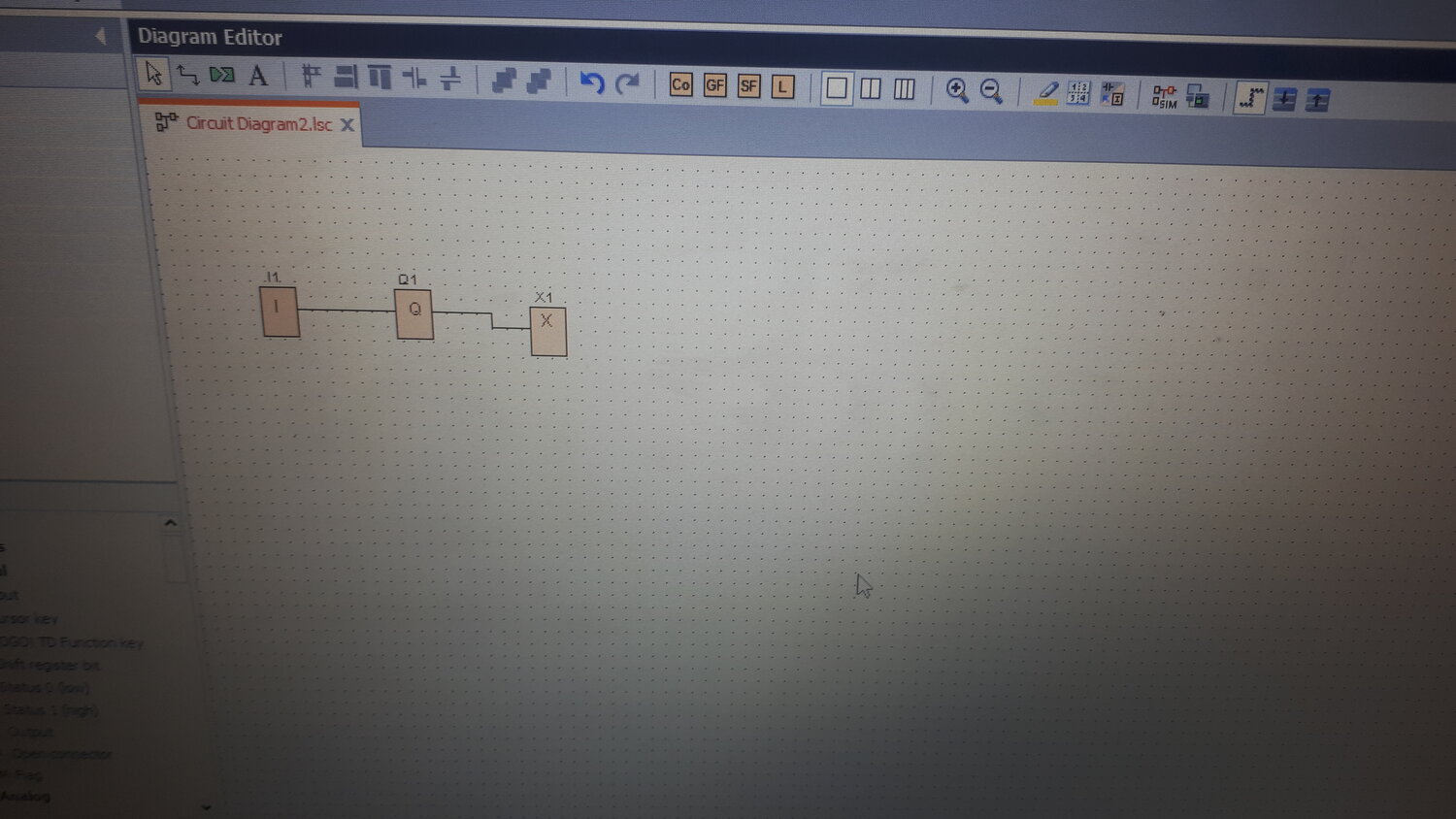

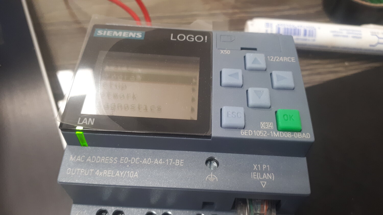

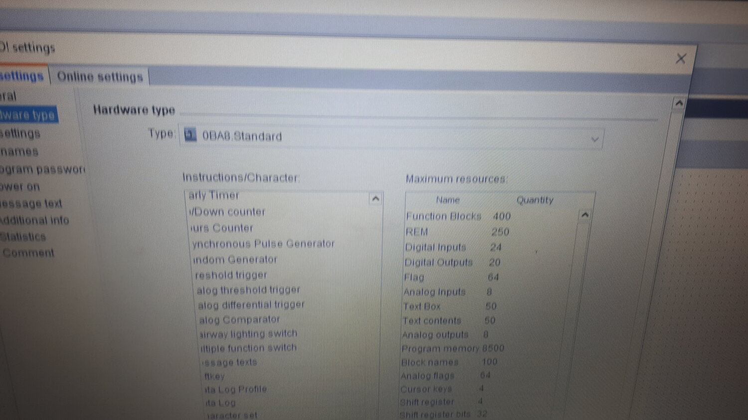

Merhaba ,
Ben logoyu leptoba bagladigimda logoyu görüyorum ama program yükleyemiyorum.yardimci olabilir misiniz?

bilgisayar ip adresi 192.168.0.xx mi?
Evet
