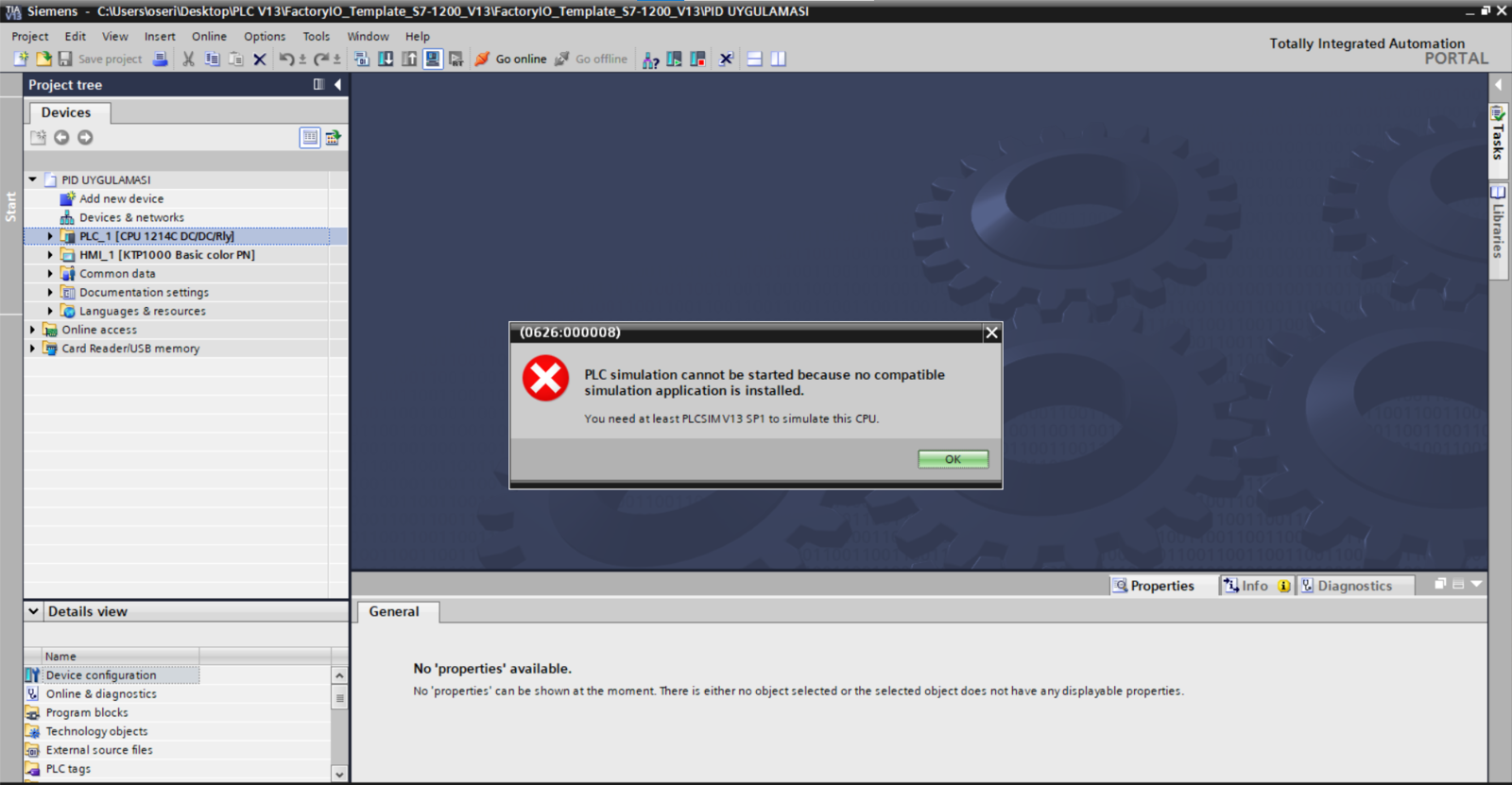

böyle bir problemle karşılaşıyorum yardıcı olurmusunuz?
Plcsim versionun yanlış plcsim v13 sp1 yükleyin
teşekkür ederim

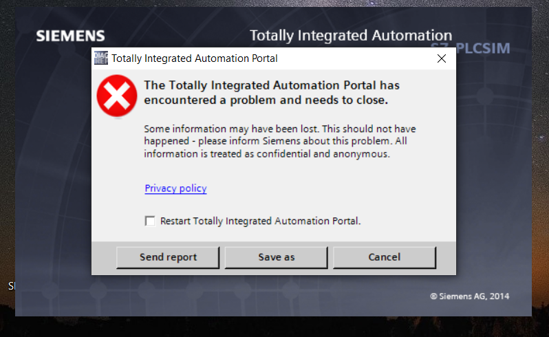

merhaba PLCsim yükledim böylebir hata ile karşılaşıyorum sebebi ne olabilir
