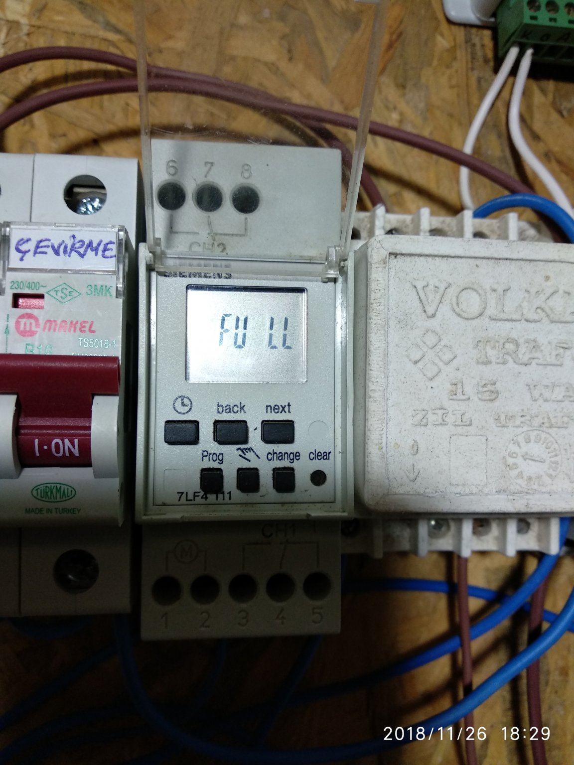

Siemens 7LF4 111 model digital zaman saatim var.
İki yıldır falan sorunsuz kullandım.
Şuanda zaman saati programlama menüsüne girdiğim zaman sadece 1 adet zaman ayarına izin veriyor,
İkinci ekrana geçmek için next tuşuna bastığım zaman FU LL diye bir uyarı veriyor ekranda ne anlama geldiğini bilen varmı acaba.

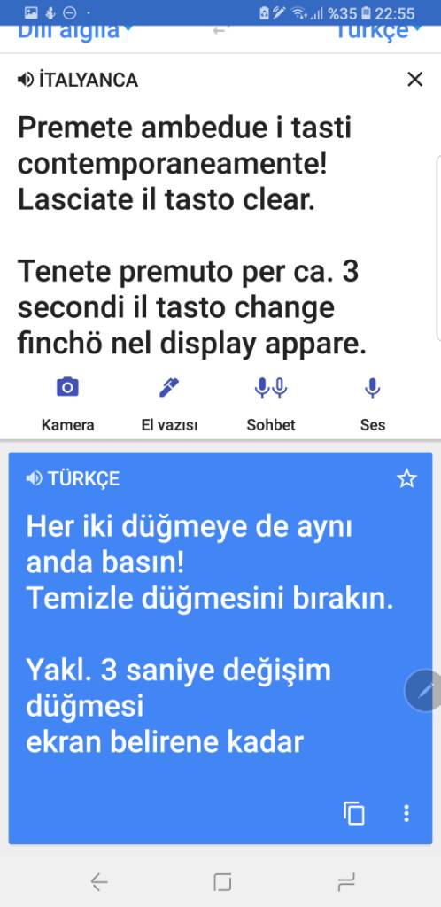

Tamam ustam çok teşekkür ederim hemen deneyip geri döneceğim inşallah
Ustam denedim her türlü ama yine aynı hatayı veriyor
Resettan sonra saat va takvim ayarları silindi mi?
Herşey silindiyse neye dolu (full) diyor ben anlamadım.
Hafıza tamamen dolduğu zaman ekranda FULL görünür diyor.
Reset işlemini eksik yapmış olabilirsiniz.
Yazıldığı gibi tekrar yapın.
Ustam çok teşekkür ederim tekrar deneyeceğim.
