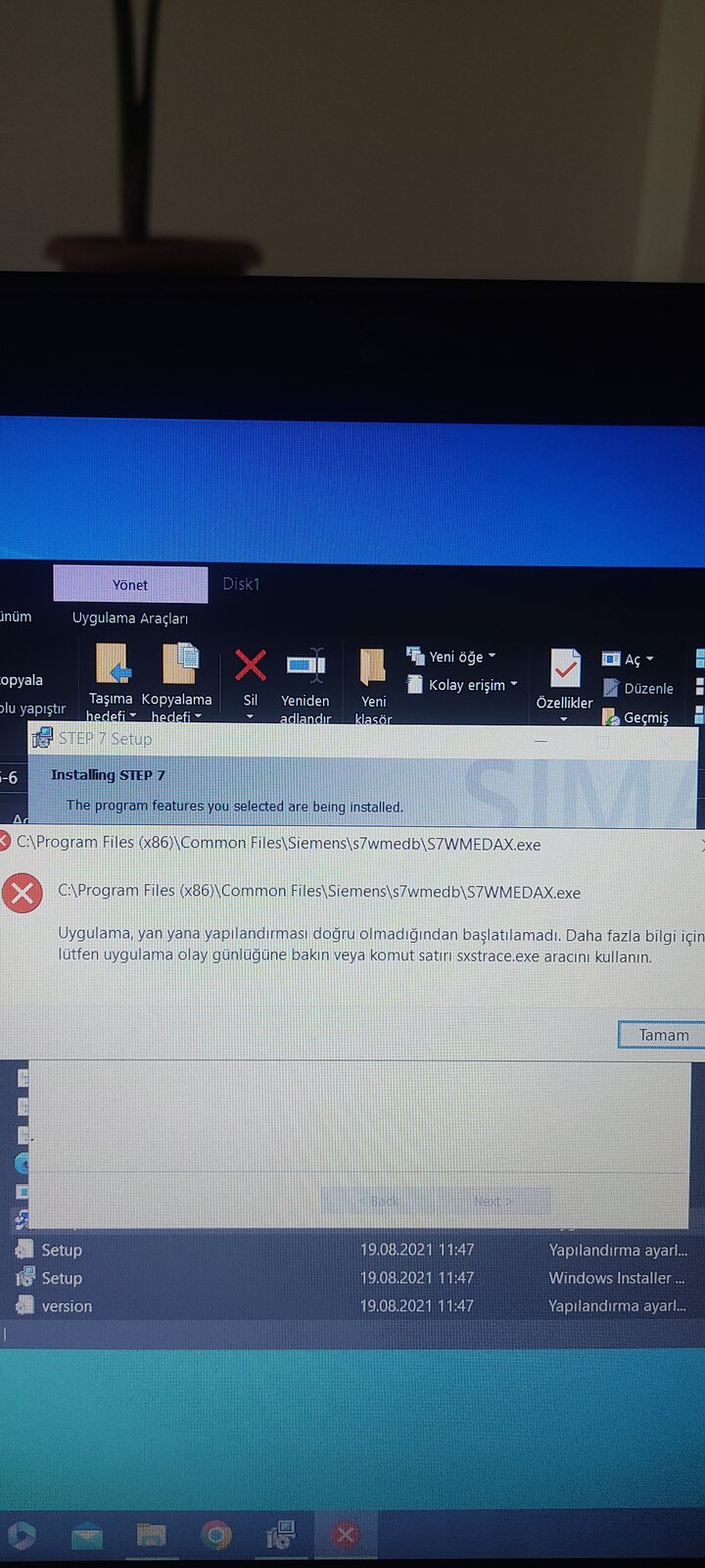

Merhabalar herkese .
Bilgisayarıma samatic manager kurmak istedim önce dll dosyaları hatası verdi ardından farklıbir hatada verdi , konunun uzmanları yardımcı olursa sevinirim.
İşiniz biraz uzun.
Bu tür hatalar genellikle eksik veya bozuk Visual C++ Redistributable dosyalarından kaynaklanır.
1. Öncelikle, sisteminizde gerekli olan Visual C++ Redistributable paketleri yüklü mü?
Aşağıdaki sürümleri indirip kurun:
https://www.microsoft.com/en-us/download/details.aspx?id=26347
https://www.microsoft.com/en-us/download/details.aspx?id=26368
https://www.microsoft.com/en-us/download/details.aspx?id=26999
https://www.microsoft.com/en-us/download/details.aspx?id=40784
https://learn.microsoft.com/en-US/cpp/windows/latest-supported-vc-redist?view=msvc-170
Her iki mimari (x86 ve x64) için de indirin ve kurun.
2. Event Viewer'ı açın (Başlat menüsüne eventvwr.msc yazın ve Enter'a basın).
Sol panelde Windows Logs > Application seçeneğine gidin.
Hata mesajlarını kontrol edin ve S7WMEDAX.exe ile ilgili olanları bulun.
Hata detayları size eksik olanları söyler.
3. sxstrace.exe yi kullanarak yan yana yapılandırma hatasının detaylarını görün:
Komut İstemi'ni yönetici olarak çalıştırın (Başlat menüsüne cmd yazın, sağ tıklayın ve "Yönetici olarak çalıştır" seçeneğini seçin).
Aşağıdaki komutları sırayla girin:
sxstrace trace -logfile:sxstrace.etl
Sorunlu uygulamayı başlatın ve hatayı tekrar meydana gelsin.
Komut İstemi'ne geri dönüp aşağıdaki komutu girin:
sxstrace parse -logfile:sxstrace.etl -outfile:sxstrace.txt
sxstrace.txt dosyasını açın ve hatanın sebebini görün.

Yardımlarınız için teşekkür ederim , eksiklerimizi tecrübe ederek öğreneceğiz.
hata raporunu gönderirmisin . orda yazıyor zate ?
