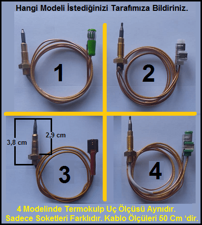

Ocaklarda 1 i butona basınca yanıyor bırakınca sönüyor hryrrde termokupl arızası yazıyordu rastgele birebir aynısını almış birader taktık yanmıyor termokupl lar aynı firmanınkinimi takmak gerekir

Marka model fotosu olsaydı .

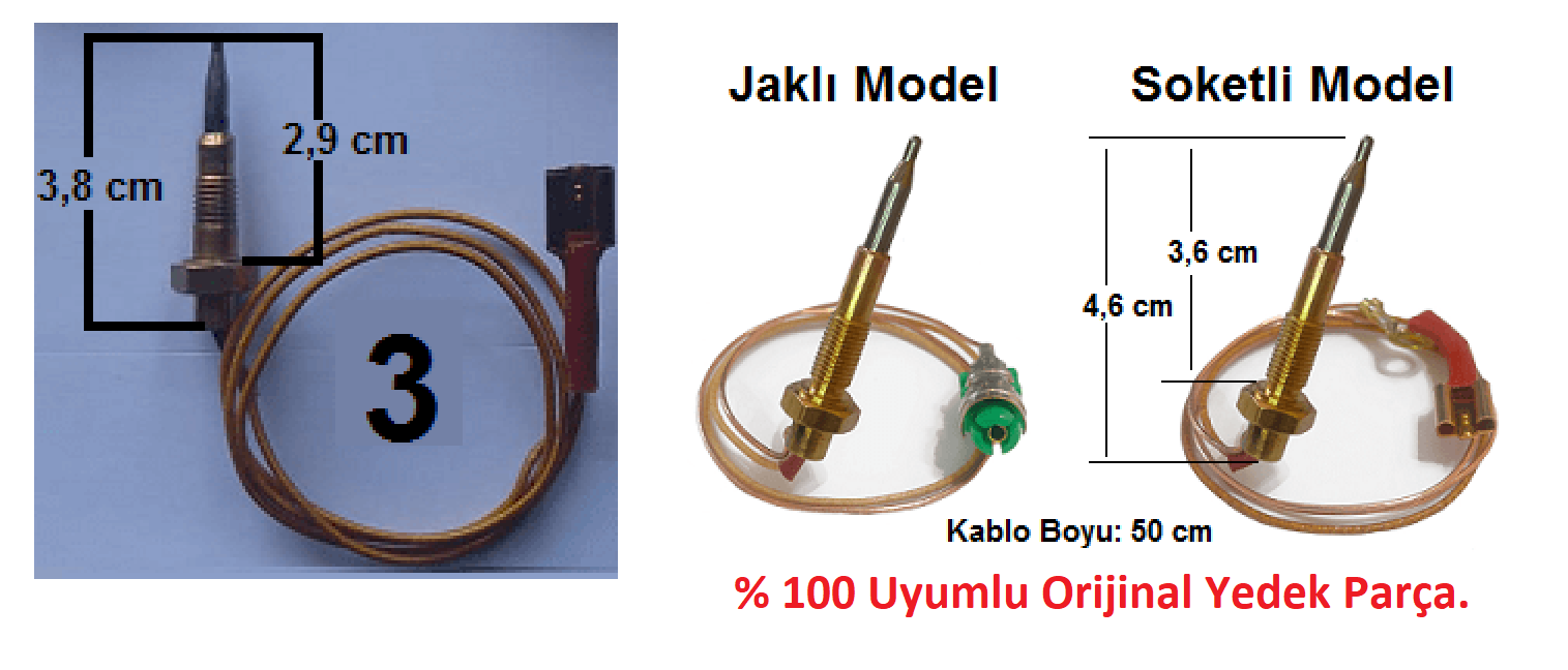

Evet 3 nolu resimdeki
https://www.uygunyedekparcaci.com/urun/ankastre-ocak-wok-gozu-termokupl-gaz-emniyet-isi-sensoru
Aynısı almışsanız . ( dikkat boyutları ver ve soketli , jaklı model vs gibi .
Ocak üzerindeki ürünle aldığınız ürünü karşılaştınız .
Her iki ürünün fotosunu yayınlayınız . ( ölçüsü )

Aldığınızla ürün arızalı olabilir veya uyumsuz . ( boyutları ) vs gibi
Diğer uyumlu ise diğer çalışan ocak tarafına takın burada çalışacakmı ? ( test )

Simfer firmasından 3 haftadır bekliyoruz gelmeyince birader bunu almış birebir aynı belkide arızalı yeni ürün

Dün ocak gözlerinin civataları baya uğraştırdı denerken diğerlerinide bozmayam dedim yenisi sadece 10cm daha uzun etkilemez sanırım

Sormayın yer değiştirdim termokupl başka gözdeki termokupl bu sefer oda gitti gözle görülmez catlakmı oluşuyor aklım almadı söktüm geçici ocak bağladılar servise gitsin delirtti

Test için öneri verdiğime pişman oldum .
Anladığım .
Test ettiniz olmadı .
Nornal eski haline getirdiniz normal çalışan oda çalışması anladığım kadarı ile oda bozuldu .
( İki adet bozuk oldu ) anlıyorum .
