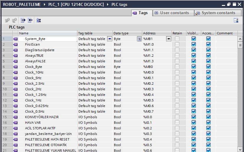

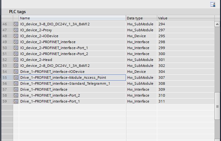

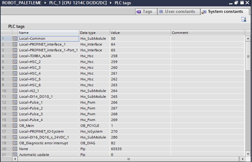

Merhaba.System Constant plc tags kısımı altındadır.Ekte ilgili resimler vardır.İyi çalışmalar

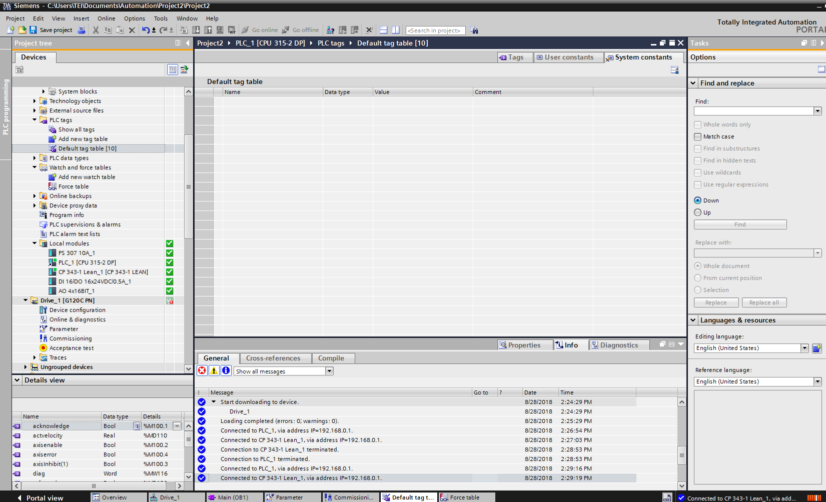

şahin bey merhaba.teşekkür ederim ancak bende boş gözüküyor.

Serkan Bey,
Şahin Bey in verdiği tag listesinde MB1 ler system memory bitler,MB0 lar system clock bitleri bunların dışındaki tagleri programcı kendisi oluşturmuştur,siz system memory bitleri ve clock bitleri aktif etmemişseniz tabloda göremessiniz.

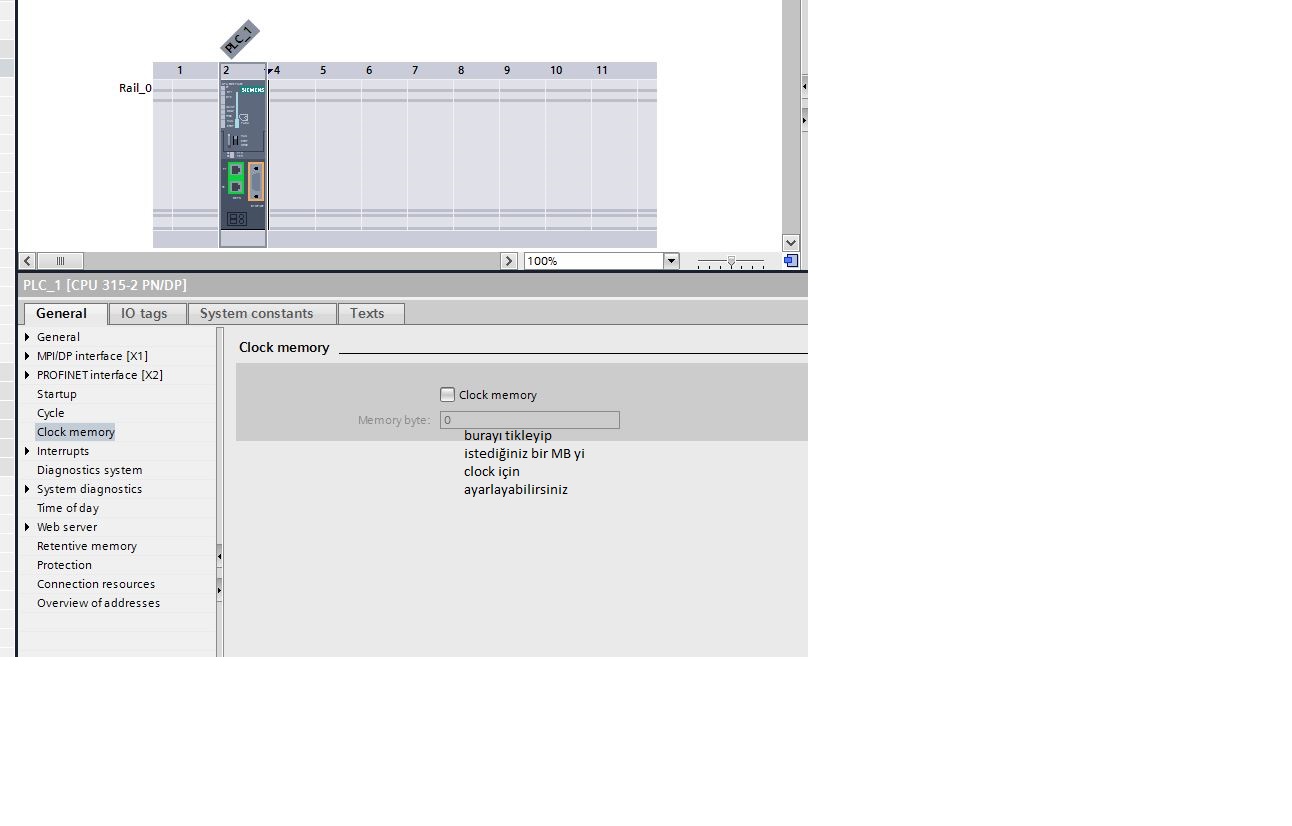

Serkan Bey;
ilk mesajınızda s7 300 ile program yapacağınızı yazmışsınız,s7 300 system memory bits yok ufak programlarla yada OB leri kullanarak yapmanız gerek.(first scan vb)
S7 300 clock bits leri resimde gösterdim.
Fakat ne memory bitler nede clock bitler sizin sürücüyü kontrol etmeniz için gerekli değil bunlar programcıya gerek olan yerlerde kullanılması için verilmiş bitlerdir.
