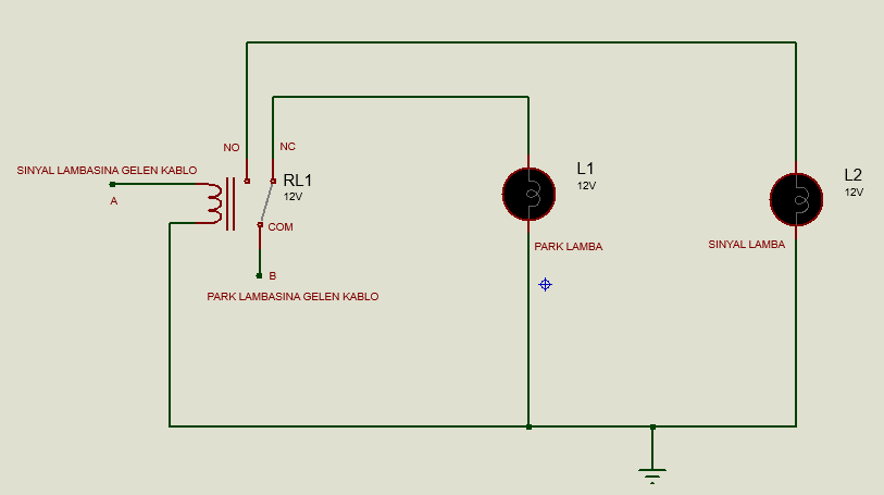

Piyasalarda bu ara çok fazla denk geldim video vs. IQ modülü sinyal tersleyici devre adı da bir modül. Bu modül sinyal verdiğin zaman bi sinyal yanıyor bi park yanıyor sanki aracın gizli özelliğini açmış gibi. Bu devreyi kendim yapmak istiyorum fakat neden başlayacağımı ve nasıl yapacağımı bilmiyorum. Bi role yada bi mosfet aracılığıyla Bu devreyi nasıl kurabilirim. Ustalar dan yardım bekliyorum.

Park ve sinyal lambalarının + uçlarına gelen kabloları kesin. Park lambasının ucunu NC'ye, sinyal lambasının ucunu NO'ya bağlayın. Sonra boşta kalan 2 kabloyu resimdeki gibi A ve B uçlarına bağlayın. Arıza ışığı yanmasına neden olursa kandırma dirençleri koymak gerekir.

Ustam nasil oldu devre calistimi röleyi ne hitapla alabilirim bilgi verebilirmisin
