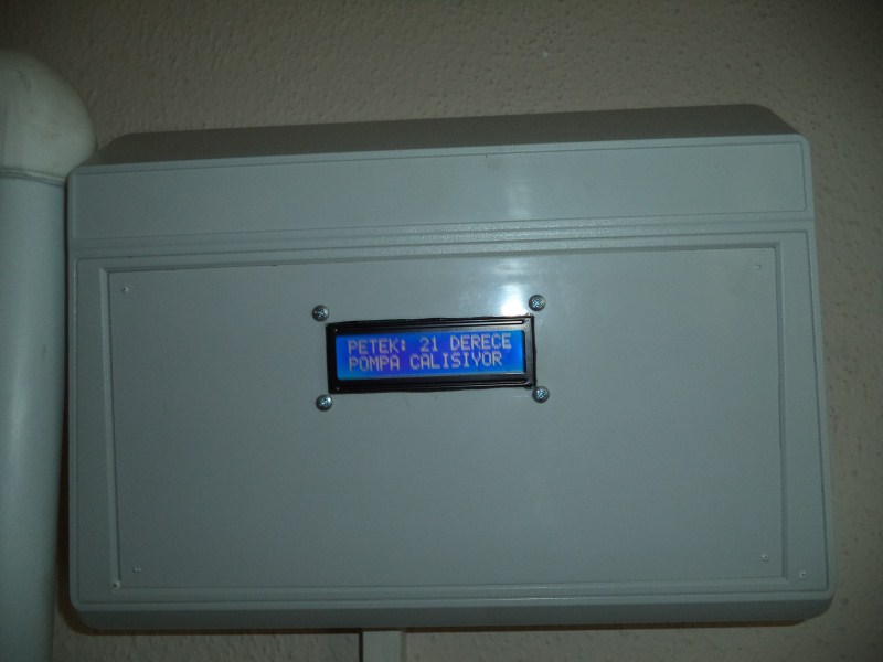

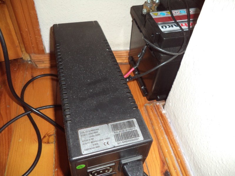

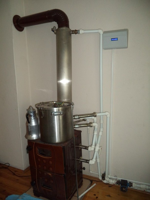

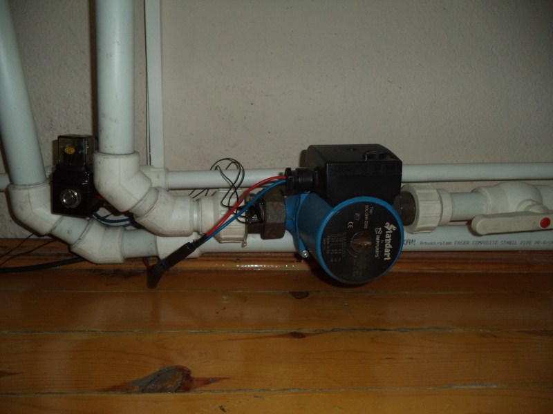

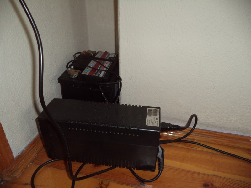

Ben de kendi çabalarımla kömür sobasından kat kaloriferi çalışması yapmıştım.
Sistemde 100 wattlık bir sirkülasyon pompası kullandım.
Elektrik kesintilerine karşı da 600VA lık bir pc güç kaynağının aküsünü söküp yerine 12 Volt 50A/hlik bir akü taktım.
İşimi gördü.
Aşağıda resimleri mevcut.
