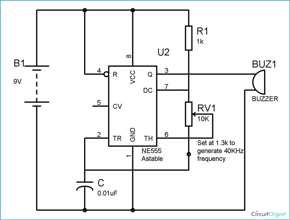

5 adet elektronik devre elemanıyla yapılıp trimpotla buzzer sesi çıkışı 38- 40 khz 'e ayarlanıp kullanılacak basit bir elektronik devredir.
Şimdi bunu paylaşırken aklıma hemen şu geldi. 1986'li yıllarda hobi elektronik olarak hazır (TESS Kit) aldığım RF'li uzaktan kumandalı devrenin alıcı devresi adaptörle fişe takılı iken (prizde standby'da beklerken) odadaki tüm sivrisinekleri kaçırıyordu. Sadece o devrenin bağlı kaldığı yerde hiç bir sivrisinek olmayıp diğer odalarda sivrisinek kaçırıcı kimyasal koku kullanıyorduk mecburen..
Örneğini verdiğim bu devrenin buzzer (ses) çıkışındaki sesi, tesadüfen RF'li alıcı devresiyle 38-40 kHZ'lik ayarlı buzzer çıkış sesi ile (insan kulağının duymayacağı sivrisineklerin duyacağı) üretiyordu ve odadaki bütün sivrisinekler kaçıyordu. Kendimce düşünüce en mantıklı açıklaması bu olmalıdır şeklinde düşünüyorum. Bundan başka teknik açıklaması düşünülemez çünkü.
Not: 38-40 khz.'lik çıkış ses frekans ayarı trimpotta elle çevirip ayarlanırken direk kulağınızla duyarak işitsel yolla veya buzzer bağlantı yerinden (lm 555'in 3 ve 1 nolu çıkışından) bir osiloskopa bağlanıp çıkış kare dalga şekline bakarak, (nette bunun detayı vardır) görsel olarak yapılabilir. Kolay gelsin.
Alıntıdır. Kaynak: https://circuitdigest.com/electronic-circuits/mosquito-repellent-circuit

Okuduğum bir yazıda sivrisineklerin bu yolla (elektronik yolla) üretilen bu yapay sesleri (38-40 khz) kendi azgın erkeklerinin seslerine çok benzetip bundan dolayı çok korkup köşe bucak saklanıyorlarmış, bunu bir hastanenin sivrisineklerle ilgili bilgilendirici yazısından okuyarak geçen hafta öğrendim. Bu yapay seslerle biz aslında sivrisineklerin sadece azgın erkeklerinin çıkardığı sesi kopya edip yapay yolla üretip çıkarıyoruz, onların bundan korkup köşe bucak kaçma ilkesi tam olarak da böyle imiş.
Sivrisinek kaçırıcı cihazın doğru değerli elektronik elemanlarla yapılması kadar belki en önemlisi onun ses çıkışı kalibrasyonu yani ses çıkış frekansının çok ince olan ayarıdır. İnsan kulağı 20-20 khz. arasını duyarken sivrisineklerin duyabildiği ses ise bizim kulakla duyduğumuz seslerin sınırları dışındadır. Trimpotlarla çok ince ses çıkış ayarını yaparken kulağımızda buzzerden çıkan çok kuvvetli sesleri duyarsak bu kalibrasyonu tam olarak yapamamış olabiliriz. Çok belirsiz veya hiç ses duyulmamasında kalibrasyon ayarı çok doğru olarak yapılabilmiş olacaktır. Kolay gelsin.
