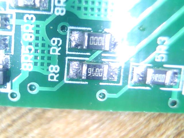

Merhaba ustalar bir acemi olarak kafama takılan birkaç soru var. Bozuk multimetredeki smd dirençleri ölçüyorum bazı sorular kafama takıldı.
soru: 1) smd dirençler ne zaman kısa devre modunda öter?
a) sigorta yerine kullanıldıklarında(bazı dirençler sigorta yerine kullanılıyormuş galiba)
b) multimetere iyi olmadığından(10 ohm ve aşşağıdaki değerlerde kısa devre modunda ötüyor belki de direnç az olduğudan :D )
c) direnç bozuk olduğu için
d) hepsi veya bazıları :) yada ek şıklar
soru: 2) smd dirençlerdeki kılıf(805,1206,1210,2512) değeri ne oluyor boyutu mu?
soru: 3) smd dirençlerdeki W değeri nedir neye göre belirlenir?
soru: 4) soru 2 ve 3'e bağlı olarak bozuk olan smd direncin yerine yenisini takarken eskinin W ve kılıf değerini nasıl anlarız?
soru: 5) bozuk olan direncin değeri düşmüyormuş yüksek değer gösteriyormuş doğru bir bilgi mi?
soru: 6) direnç ölçerken kondansatörde olduğu gibi devrede takılı olması ölçüm sonucunu etkiler mi? başıma geldi normal direnci devreden çıkardığımda olması gereken değeri verdi smd dirençleri de söküp öyle mi ölçmeliyiz paralel bağlı dirençler hatalı sonuçlar verir mi?
bir de webcam ile çektiğim fotoğraflardan birkaç soru sorayım :)

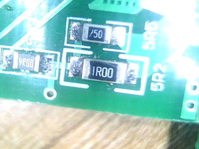

bu dirençler sigorta yerine kullanılıyor olabilir mi değerleri çok düşük ve 750 olan direnç(baştaki sayı yedi galiba veya yanmış olabilir) ölçümlerde 1.1 ohm oluyor ama üzerindeki değere göre 75 ohm olması gerek.

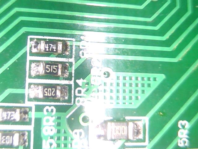

205 olan 2M ohm olması lazım ama 73k ohm gösteriyor.

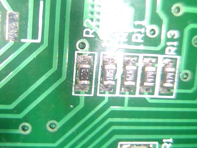

9000 lik de bozulmuş çok yüksek değerler gösteriyor ve oynak değerler

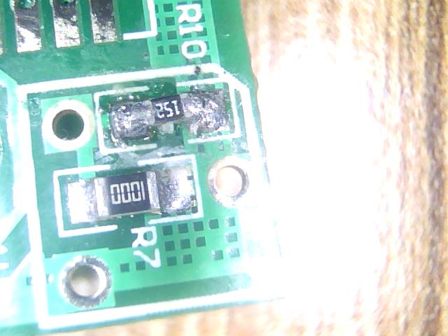

enterasan olarak 152 ve 1000 lik direnç aynı değeri gösteriyor ikisi de 93 ohm gösteriyor hadi tolerans değerleri arasında olmasada 1000 lik olana yaklaşmış ama 152 lik ile alakası yok ayaklarına baktım paralel bağlanmış o yüzden olabilir mi?
tamamen pelt olan bir direnç okunamıyor bile böyle durumlarda ne yapılır? devre şemasını bulamadım işi bilen biri sisteme bakıp anlar mı? 1x2 olarak ilk ve son sayıları tahmin etmeye çalıştım ama otadakini tahmin etmesi zor.
biraz çok soru oldu ama yardımcı olacak arkadaşlara şimdiden teşekkürler.

**** ilk resimdeki 750 olan direnç değeri 75 ohm dur ve devrede 1R00 ile paralel bağlı. Bu nedenle ölçümler sırasında gerçek değerini göremezsin.
**** diğer resimlerdeki tüm dirençler devreye bağlı olduğu için hep farklı değerler göreceksin. Mesela 152 ile 1000 yazan dirençler birbirine paralel ikisinin üzerinde de ölçüm yaparsan aynı değeri görürsün.
Son resimde tamamen deneme yanılma yapman lazım şayet direnç kısa devre veya açık devre olduysa. Yine söylediğim gibi tam olarak bozulmadıysa yakın bir değer gösterecektir.
