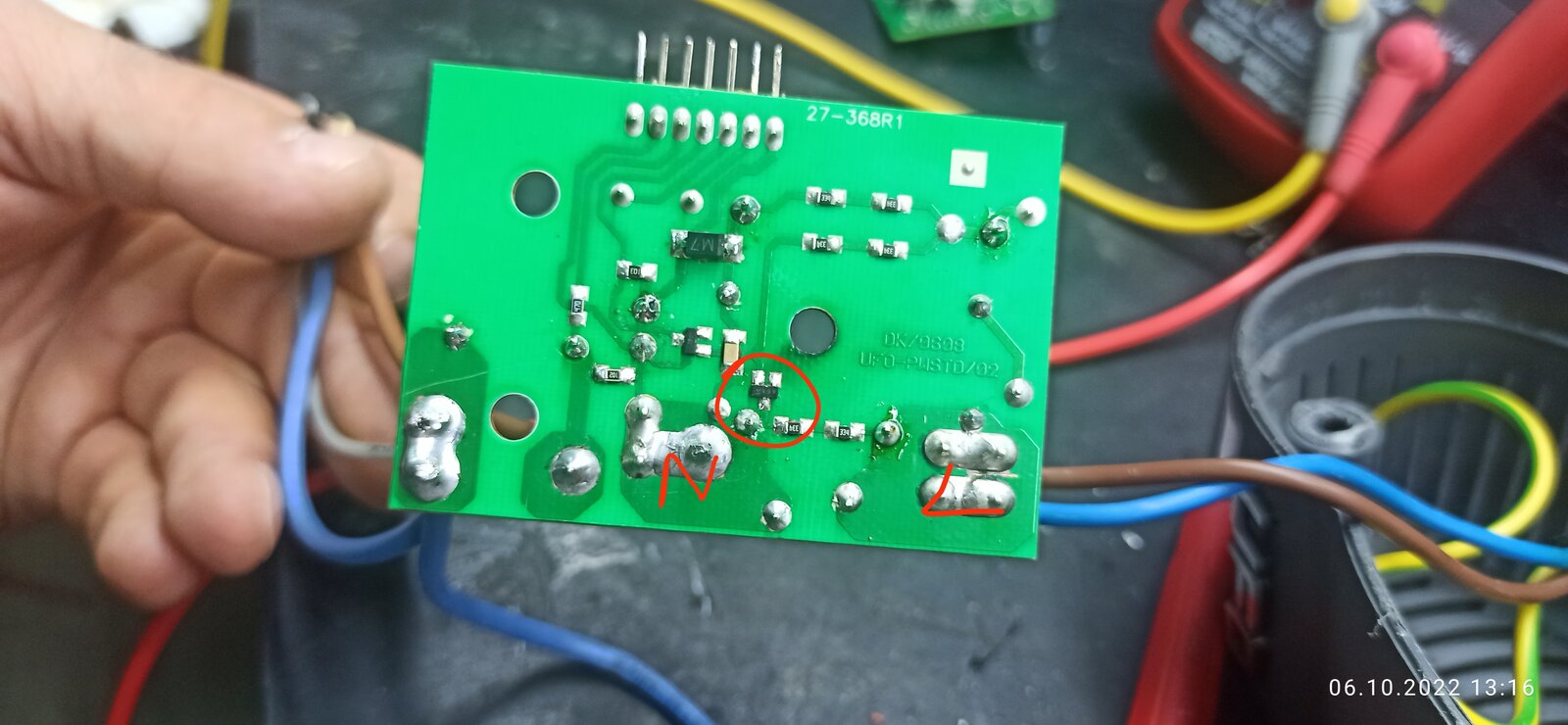

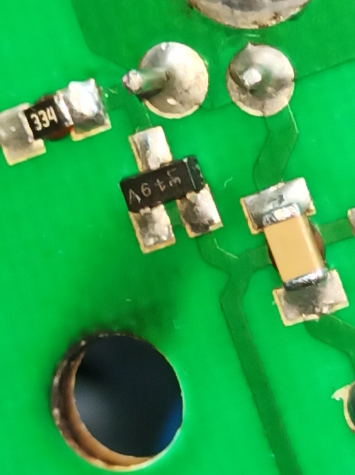

Merhaba arkadaşlar.. Ufo marka kumandalı ısıtıcımın kontrol kartındaki arızayı uzun uğraş sonucunda tespit ettim sayılır.. Arızalı olan parça A6t31 numaralı SMD transistör.. Piyasada bulunması biraz zor.. Bunun muadilini nasıl bulabilirim. Resimleri ekledim. Teşekkürler

Gördüğüm kadarıyla muadili BAS16
https://www.s-manuals.com/smd/a6
A6SOT-23
BAS16FairchildDiode
Teşekkürler cvp için.. eski elektronik kartlardan A6*** kodlu başka bi smd transistör buldum acaba aynı işi yapar mı .. Yoksa Bas16 mı alayım yeni
