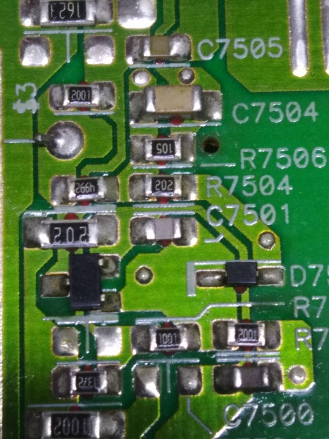

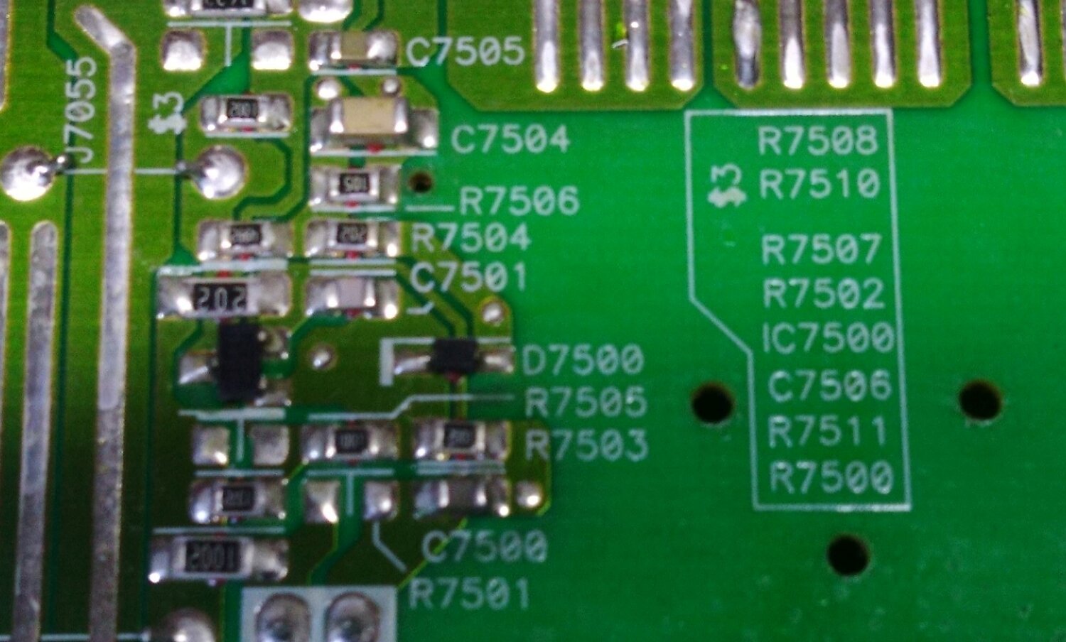

Ekte eklemiş olduğum smps dervre şemasında bulunan 60v çıkış voltajını değiştirmem gerekli. PWM entegresi olarak dla001d kullanılmış. Referans dirençleri ile yanlış oynama yapmak istemiyorum. Bilgisi olanlar yardımcı olunursa sevinirim.
Çıkış voltajı : 63.3v
İstediğim çıkış voltajı: 58,3v

R7507 direnç değerini bir miktar büyültebilirsin. veya r7506 direnç değerini bir miktar küçültebilirsin.
r7506 değeri neyse , 10 katı kadar paralel bağlayıp deneyin.
veya d7502 24v zener diyotu 18v ile değiştirin.
7507nin smd kodu 4992 = 49.9 Kohms
7506nın smd kodu 105= 1 Mohms
7507nin yerine nasıl bir artış yapsam zararı olmaz
şunun için soruyorum elimde 10k ve 50k lık potlar mevcut 7507 direncine seri bir şekilde bağlayıp istediğim voltaja ince ayarı bunlarla rahat bir şekilde yapabilmek için.

önce zener diyotla deneyin bence. şimdi tel. deyim şemaya bakamıyorum.
Elimde bildiğim yok ama hurda kartlardan elbet bulurum bakıp haber ederim.
49.9 Klık dirence seri olarak 10k lık pot bağladım direnci yavaş yavaş artırdım 53k ya kadar yükselttim ama voltajda 0.01v bile değişiklik olmadı. zener diodu deneme fırsatım olmadı birde onu deniyeceğim.
