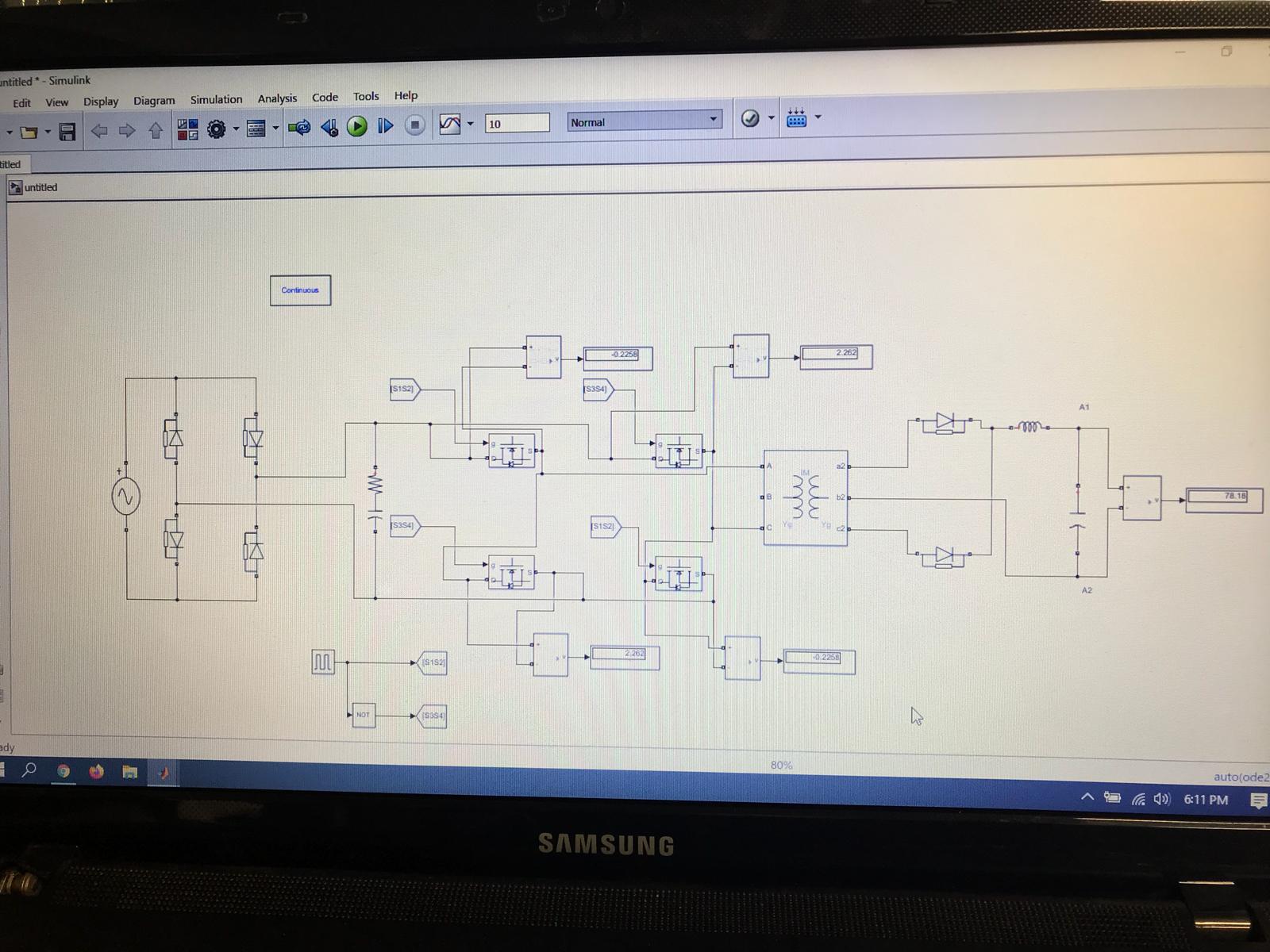

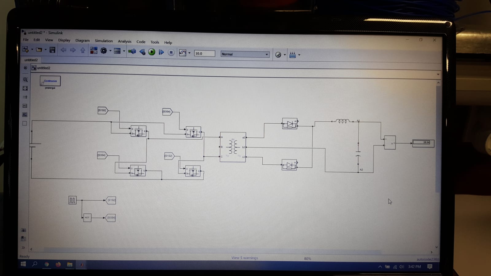

Merhaba. Güç elektroniği hakkında teorik olarak fazla bir bilgim yok.İnternetten araştırdığım kadarıyla aşağıdaki gibi bir devre tasarımları yapabildim.Bu devrede ilk önce köprü diyot devresi ile AC-DC dönüşümü yapılıyor daha sonra SMPS devresi ile gerilim istenilen seviyeye getiriliyor diye düşünüyorum.Ben bu devrede istediğim çıkış akımı ve gerilimi için kullanmam gereken elemanların değerlerini bulmak istiyorum.Bunu içinde gerekli formülleri araştırıyorum.Fakat internette birçok site,kitap araştırmama rağmen aradığım kaynağa ulaşamadım, bulduğum formülleri de anlamlandıramadım.Bu konuda yardıma ihtiyaç duyuyorum.

https://www.onsemi.com/pub/Collateral/AN-4137.pdf.pdf bağlantıdaki application note dökümanını iyi okuyunuz. Sizin verdiğiniz devre full bridge çevirici. Aslında AC-DC-AC-DC yapıyor . MOSFET'lerin bulunduğu kısımda dc ac ye çevirilip trafoya veriliyor. SOnra tekrar dc ye çevriliyor. Bu topoloji yüksek güçlerde kullanılır. Sİz ilk önce Flyback ile SMPS tasarımına başlamalısınız.

Teşekkür Ederim.Proje odaklı düşündüğüm için direk böyle başlamıştım artık biraz daha sistemli bir şekilde devam ederim.
