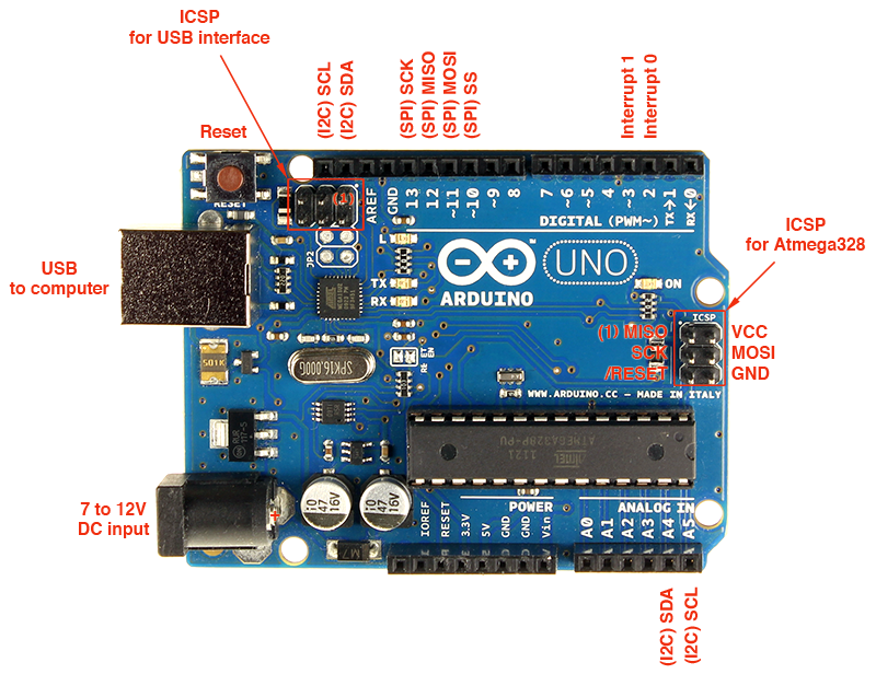

TB6600 ün DIR+,DUR-,PUL+,PUL- ve EN+,EN- bağlantı yerleri bulunmakta. Benim Arduino Uno R3 te Pin 3 ve 11 PWM kontrolü için kullanılıyor. Sanırım bunlardan birine PUL+ bağlamam yeterli olacak. DIR+ ise yön olarak pin12 ve pin 13 ten birine bağlamam yeterli olacak. Diğerlerini Ardunio Uno R3 teki boş GND pinlerine bağlamam yeterli olacak değil mi?
Gelelim adaptöre. Adım kaçırma düzgün işlememesi anlamında kullanılan bir terim sanırım. Bizim tüm isteğimiz bu motora kaplin ile bağlanacak bir pvc boruyu düzensiz şekilde (proogramlama neticesinde) sağa sola döndürmesi. CNC gibi ince işlerde kullanılmayacak. Bir nevi mikser rolü üstlenecek. Bu nedenle örneğin 12V 3.8 A lik SMPS tarzı bir bilgisayar adaptörü işimizi görebilecek mi?
Diğer konu ise Ardunio kartına gerekli enerjiyi (5v) ekstra bir güç kaynağı ile mi sağlamak gerekli yoksa TB6600 den hat çekilebiliyor mu? Teşekkürler.
TB6600 ün tüm (-) girişleri Arduino nun GND sine bağlanacak.
Diğerleri dediğiniz gibi. PUL+ Bir kez High-Low yapınca motor bir adım atar.
EN+ yı +5V a da bağlayabilirsiniz, motor çalışmıyorken boşuna akım çekmesin, ısınmasın isterseniz Arduinonun kontrol ettiğiniz bir pinine de.
Eğer elinizde varsa ve yüksek devirlere çıkmayacaksanız 12V luk kaynak yeterli. Yok yeni alacaksanız 24V tercih edilebilir.
TB6600 ün özel bir besleme çıkışı yok. Sadece besleme klemensine bir kablo daha bağlayıp Arduinoya da bir hat çekilebilir.
12V kaynak kullanırsanız arduino nun üzerinde zaten regülator olduğu için direkt besleme girişinden beslenebilir. Veya USB den de.
24V için ayrı bir regüle devresi gerekir. Linkteki Step down modül iş görür. Isı vs derdi de olmaz. Çıkışı 7V ayarlayıp arduinoya girebilirsiniz.
