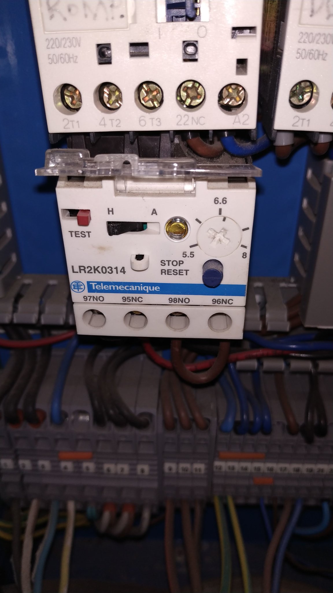

@Gürkanizmir evaporatörde buzlanma var mı? özellikle genleşme valfi civarında. Eğer varsa buzları eritin. termik üzerinde a(auto-otomatik) ,h(hand-el ile)resetlemeyi ifade eder. otomatikte bırakmasanız iyi olur. Zira termik atıyorsa nedenini bulup daha sonra resetlemelisiniz. Kolay gelsin
Termik rölede H (Hand) A(Automatik) demektir. H pozisyonunda termik atarsa teknisyen mudahele etmeden eski haline gelmez. A pozisyonunda termik bimetal eleman soğuyunca tekrar devreye girer.
Pensampmetre ile ölçümde peak hold özelliği yoksa anlık maksimum değeri göremezsiniz. Yanıltıcı olur. Çekilen akımda problem olmadığına eminseniz Termigi değiştirerek kontrol yapabilirsiniz.

Abi cihaz uzun zamandır çalışmıyordu buz yok yani cihazda. Ariza devam ediyor
Peak hold var diye biliyorum birde öyle olceyim.
Yok olmuyor. Herşey normal ama dur kalka devam ediyor cihaz.
Alçak basınç 3.5 4
Yuksek basınç 18 19
Kondanser temiz
Voltajlar normal
Çekilen amper 4 5 civarı
Fanlar normal çalışıyor
Ama termik atıyor yinede

Basinclarin normal. Kondenserin temiz dedigine gore. Yani tum değerler yerinde ise aklima şu geliyor
Motor amperlerini 4-5 demissin. Asagida ekledigin resimde motor amper limiti termikte 6.7 amper gibi gorunuyor.
Bu bilgiye istinaden bu termik set edildigi degerden daha dusuk amperde atiyor gorunuyor. Yani bu tesbite gore termik bozuk gorunuyor. Ancak ! Bu termik atma durumu anlik gelosen bor olaydan meydana gelmiyor ise ve amper olcumlerin dogru ise geçerlidir.
Tavsiyem ,
1- termik degistir yenisini ayarla calismayi takip et.
2- su anki termigin amper ayarini biraz daha yukselt ve yine takip et.
Atma durumu gecerse termik ayari kalibrasyonu kaymis demektir. Yenisi ile degistirmen gerekir.

Abi Termigi en son 8 yaptım. 8 de yine atmaya devam ediyor. Aklıma termik geldi elimde yok alırlarsa değiştircem. Birde şunu sorcam 3 tane faz var her biri 4 5 civarı amper cekse. Termik 3 fazin toplamina göre mi hareket ediyor. Yoksa ortalama değere göre mi.
Bilgi: üç fazlı sistemlerde 3 faz akımlarının aritmetiksel toplamı hiç bir anlam ifade etmez. Elma+şeftali+armut buna verdiğiniz ismin hiç bir karşılığı yoktur 3 meyve dersiniz ve böyle bir terim + büyüklük hiç bir yerde hiç bir anlam ifade etmez.
Bilgi için teşekkürler. 8 e ayarladıgim termik 5 amper ceken cihazda atıyor. Termigi değiştirip durumu görmek istiyorum. İnşallah termiktendir.
