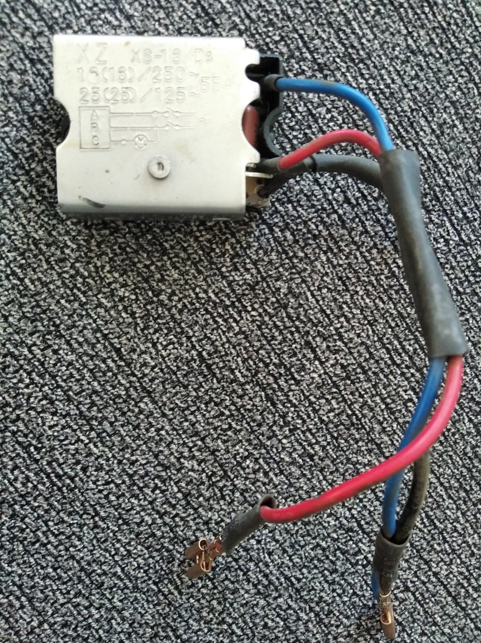

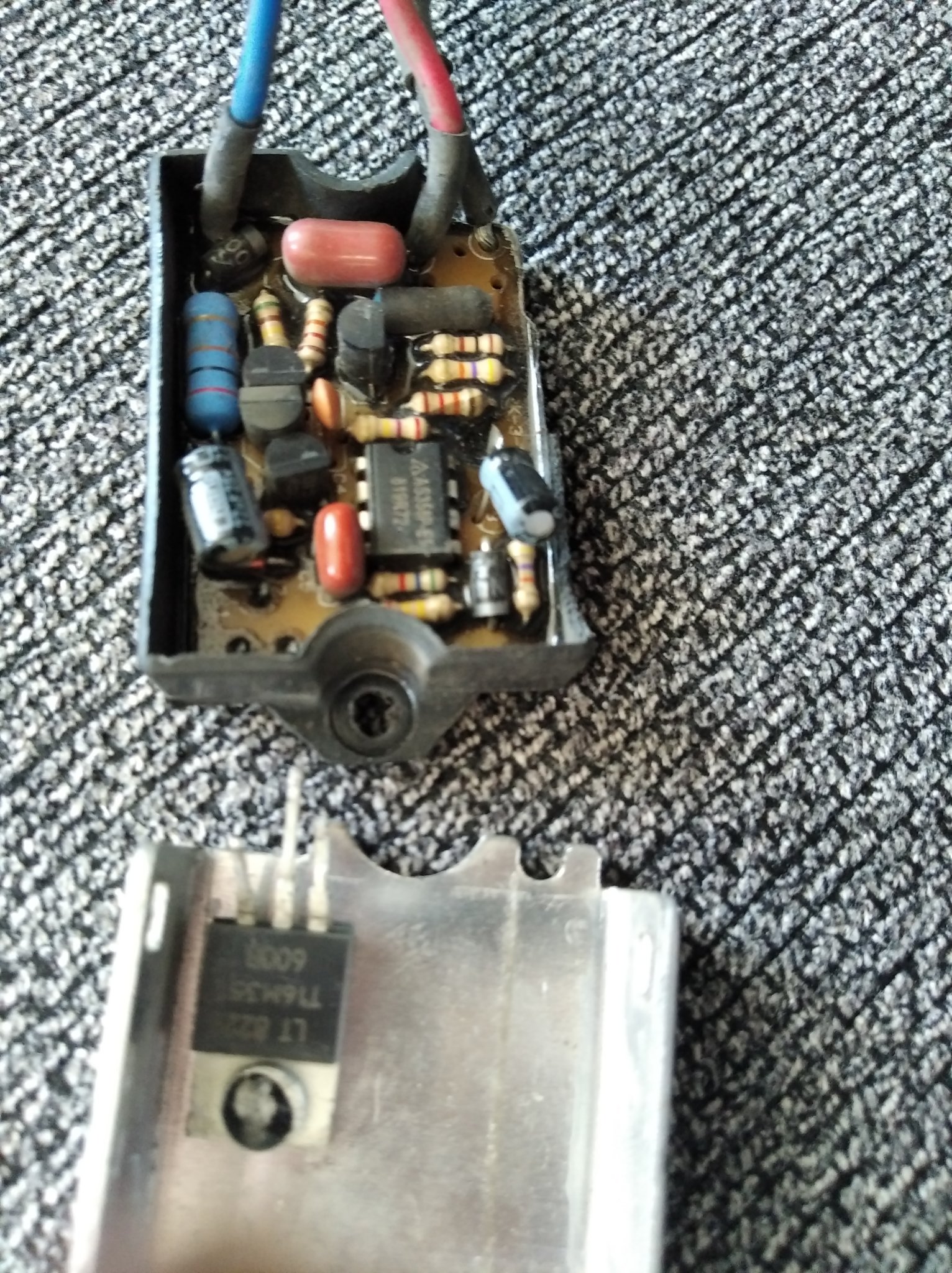

Elimde eski tip hız ayarsız taşlama makinası var ve çok yavaş çalışıyor diye bana geldi.softstarter i çıkartıp direk bağladım yüksek hızda çalıştı.devrenin kapağını soktugumde triak soğutucu kapakla beraber çıktı,devre üzerinde kırık ayak yok sanırım geçmeli.devre üzerinde yanık parçada yok gibi, ölçüm yapamıyorum içerisine reçine dökmüşler.bunu devre dışı bırakırsam fiş ısınıyor yakabilir.biraz araştırdım bulunduğum yerde yenisi yok.nasil yapabilirim.selamlar
